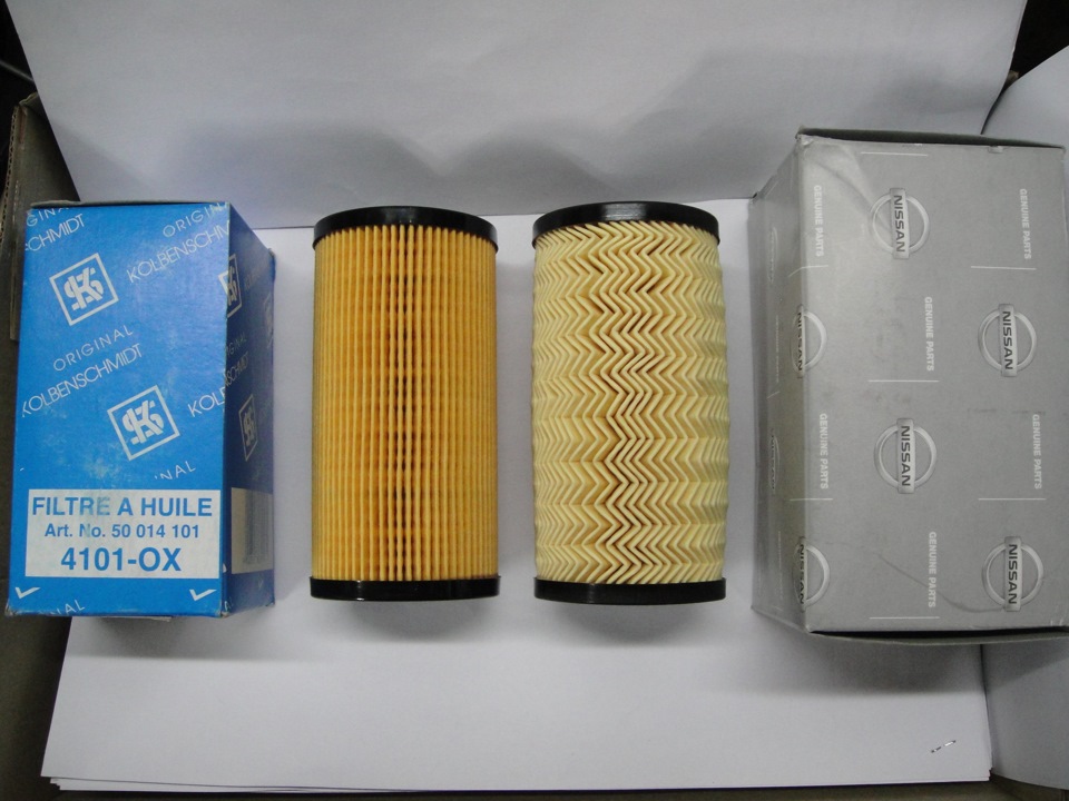

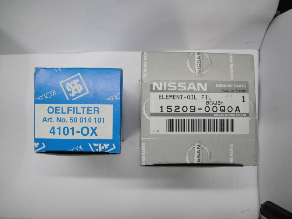

И вот на ваш суд выставляю для сравнения Kolbenschmidt 50 014 101 и оригинал по Nissan 15209-00Q0A. Кстати по цене разница у них в 60 р. т.е. это меньше 2 $ ! За это спасибо дизельным двигателям Nissan Quashqai и X-Trail поставляемым в Россию.

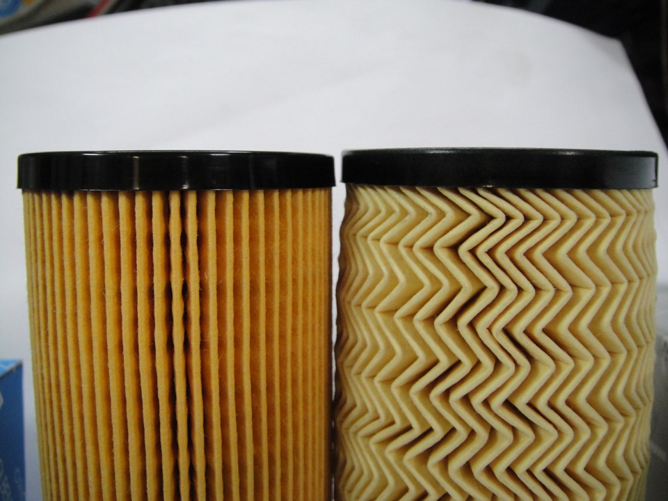

Когда ко мне в руки попал оригинал я понял различия ! На фото видно как на не оригинале бумага лохматая и по качеству она явно не идеальна. Да и площадь фильтрации у оригинального фильтра благодаря гармошке намного больше! Различие есть и в высоте…
На фото фильтры :

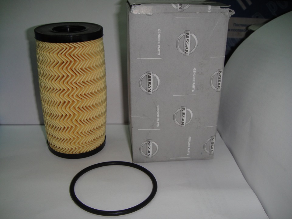

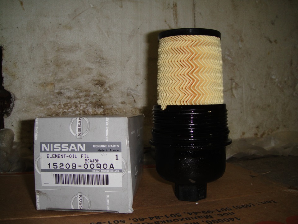

Nissan 15209-00Q0A (оригинал) — 340 р. (10 $)

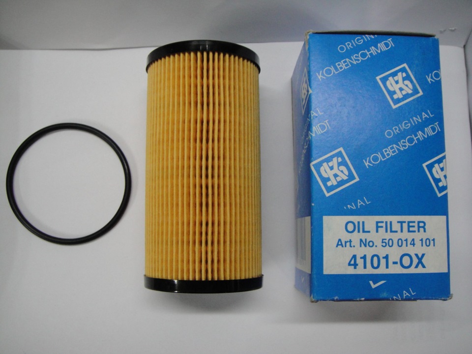

Kolbenschmidt 50 014 101 (аналог) — 285 р. (8$)

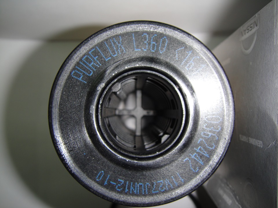

И производитель, чьи фильтры аккуратно укладываются в оригинальные коробочки:
Purflux L470 (по старому номеру Purflux L360) — 555 р. (15$).

Круто! Что цены у Вас очень сочные. У нас в РБ оригинал ниссановский стоит около 13 у.е. Столько же пурфлюкс 470. Что барть то? В чем кста отличия пурфлюкса 360 от 470?
Да уж, цены повыше, хотя к западу поближе… Странно?!
А 360 по старым каталогам видимо больше не выпускают… Вместо него 470. А бери что окажется дешевле, либо Пурф либо Ниссан
