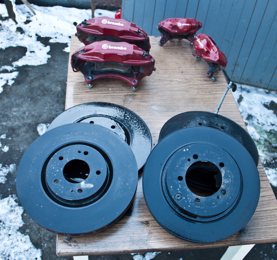

Я думаю, все обладатели мазд6, которые активно эксплуатируют свое авто, знают, что стоковые тормоза полное го#но.)
Свои я спалил уже давно. Мне хватило три раза подряд затормозить со 120км/ч до практически полной остановки, а вот на четвертый раз у меня уже широко открывались глаза и в голове быстро прокручивались разные траектории движения). Авто вообще практически не тормозило, после этого у меня немного повело диски.
Я не менял их, они даже сейчас стоят. Просто ждал подходящего момента и ну не менять же на сток)).
И тут как раз настал подходящий момент, я приобрел brembo. Четыре поршня перед и два зад.
Для города я думаю вполне хватит.
Но из-за тормозов приходится менять литые диски, т.к. спицы упираются в суппорт. Поэтому выставляю свои черные итальянские спайдеры на продажу.
У мазды6 в стоке очень детские вылеты 50-55, поэтому подобрать диск будет задачкой. Пишите, у кого стоят brembo, какие у вас параметры дисков?

Интересно как ты задние будешь ставить? Передние становятся практически болт-он. Нужно только дырки чуть расверлить на кулаке, центральное отверстие на диске увеличить и проставка в 2мм между ступецей и диском. А вот с задом там я хз.
Диски на лето взял рота 8/8.5ет 48 должны встать, примерял. На зиму, наверное евиковские 17"возьму
ну это в процессе уже будет видно…
А у тебя суппорта какие стоят?
Сейчас родные, но уже все подогнано под такие как у тебя:-) просто с колесами проблема, короче буду окончательно ставить вместе с переходом на летнюю резю
в чем проблема с колесами?
Да в том, что на эво суппорт очень мало колес подходит
а с рота 8/8.5ет 48 суппорт помещается?
Должен поместиться, небыло возможности все прикрутить, в диске мерил все снятое.

Да, тормозные диски и суппорта я уже подогнал к мазде. Осталось решить вопрос с колесами и можно ставить и прокачивать.

А какой смысл ставить брембо со сток дисками и колодками? Они так же перегреваться будут. В стоковых тормозах какраз в стандаотных комплектующих проблема. С гораздо меньшими затратами эффективнее поставить хорошие диски и колодки.
А на 3.0 такие же по размерам как на 2.3 диски?
на фото вроде и диски новые
Vova-rally
Диски тоже брембовские и колодки есть под это дело. Все на фото.
Диски вроде как да, сами машинки больше и колодки другие. Но не сказал, что разница крутая…
В принципе если диски нормальные и тормозов будет не хватать, то можно только колодками решить температурные проблемы.
ты про сток или брембо?
И про сток и про брембо. Можно ставить колодки которые работают при больших температурах, но не всякий стоковый диск выдержит такую температуру.
Ну у меня так вот и произошло. Стояли хорошие колодки, а диски повело.
Если пропадали тормоза значит виной тому колодки. Диски нормально работают на высоких температурах, их только повезти может.
ну так я и пишу, что повело. Кривые стали, при торможении бьет в руль
Ну ты так же пишешь, что после третьего торможения тормоза пропадали. Значит не хорошие колодки были…
ну вообщем уже пофиг)

По дискам тут играет большую роль не параметры диска, а форма спиц. Если диски с полкой, то не факт что и с 35м вылетом встанут. Пообщайся с Сашей на mazda deepdrop. Он их перемерял тучу, но катается с проставками и сильно катанными арками. Ну у него очень злые параметры.
У меня без проблем вставали на XYZ rays versus 7 et+42 и сейчас стоят оптимальный вар-т Kreuzer X et+45 на 8'', до суппорта чуть ли не сантиметр.
Раньше были work XSA2+ et48, они только с сантиметровыми проставками, да и в таком вар-те расстояние до суппорта были 2мм. По хорошему бы нужен шаблон, по которому можно померять при покупке дисков, расстояние до спиц.
ps/ А задние с сохранением ручника?
Привет, спасибо. Значит будем подбирать.
Ну ручник нужен)
ANT0XA, я имел ввиду брембовские с сохранением ручника, или колхозить надо? Т.е. там есть куда троссик прикрепить или нет?
надо будет делать

А от чего Рембы? И диски тормозные какого диаметра?
Переходную пластину уже продумал ? ;)
От эвика, диски примерно 320-330. По пластине еще не знаю

Хватит ли вакуумника стокового, или он просто в кадр не попал?
И да, поздры)
По вакуумнику еще не знаю…
должно кстати хватить!
Кстати я чота не уверен, что толком хватает стогового у вр4 на рембы, или я эти тормозилки не понял…Все имхо.
Мне проставки помогли!
Сантиметра два надо…
