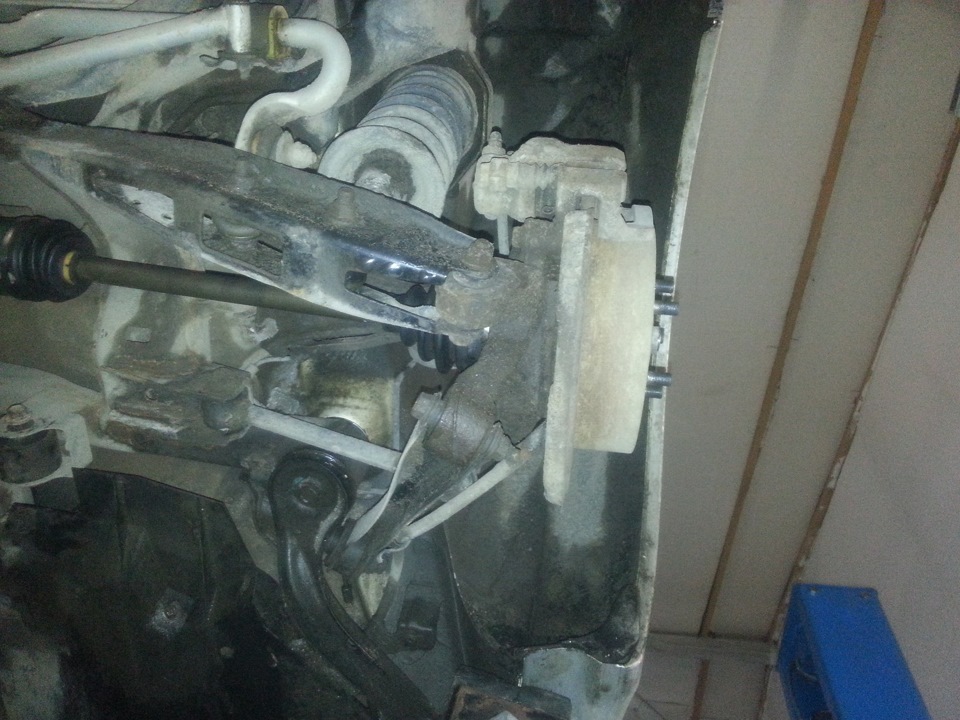

Передние привода я оставил стоковые. Почему? оказывается у сти форя привода вроде как толстые но в месте где они входят в ступицу(там где они обычно ломаются) есть заужение. Толщина моих стоковых приводов 25мм, толщина приводов сти форя в месте заужения 26мм.
А вот Вам фото сравнения приводов от импрезы STi GDB(те что сверху) сплошная толщина 28мм и приводов от сти форя.
При свапе особых проблем не было. Всё встало болт он. Правда пришлось делать новый кронштейн для закрепления водянки)

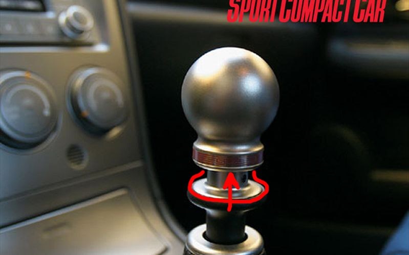

Ну и + с кулисой есть небольшая загвоздка. Она конечно же пришла без наболдашника. Но я решил, что это не будет проблемой так как у меня всё равно есть оригинальная ручка КПП WRC с разными адаптерами)) но вот когда мы её поставили выявился один небольшой нюанс. На 6ти ступе для включения задней передачи нужно поднять тросик(как на фото) и когда вы его поднимаете он как бы заходит внутрь оригинально ручки КПП от 6ти ступа Subaru…
В общем из-за того что в ручке КПП WRC нет такого отверстия для тросика её приходится фиксировать выше чем положено и в итоге общая длина кулисы у меня теперь почти как на КамАЗе XD но я скоро решу эту небольшую проблему)))
