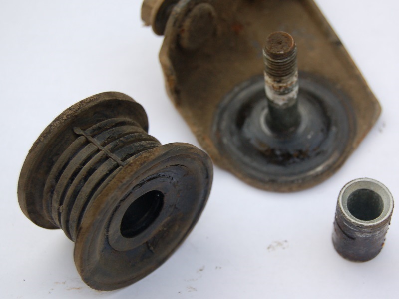

Износились втулки тяги КПП.

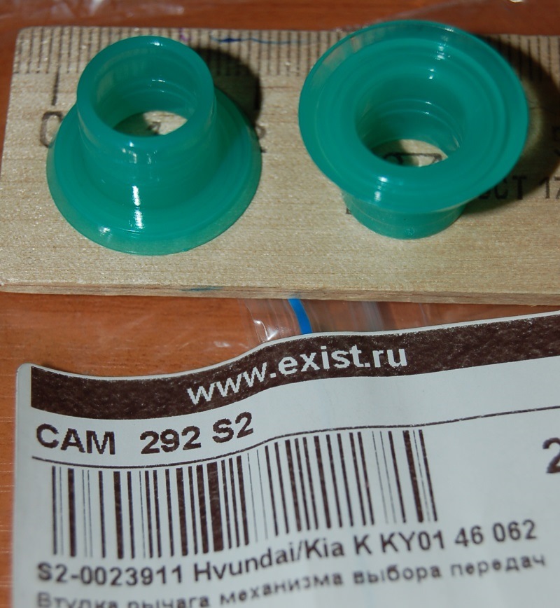

Замена необходима т.к. включение передач все хуже и хуже. Все втулки которые отображает каталог экзиста я уже получил.

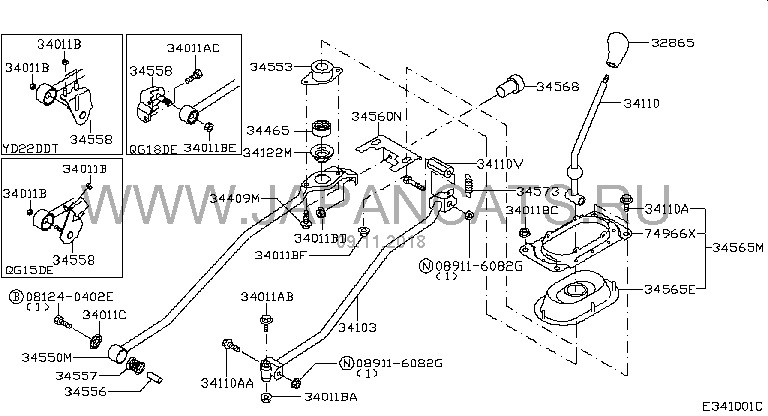

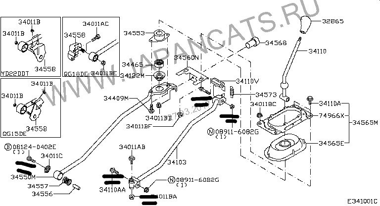

Места установок втулок:
Сами варианты замены:
Размеры основных втулок без резинок. Наружный диаметр "D", внутренний диаметр "d", длина посадочная "L".
D 13.8мм d 10мм L 10мм
D 12.4мм d 10мм L 6мм
D 12.4мм d 10мм L 18.8мм
D 12.3мм d 10.1мм L 5мм

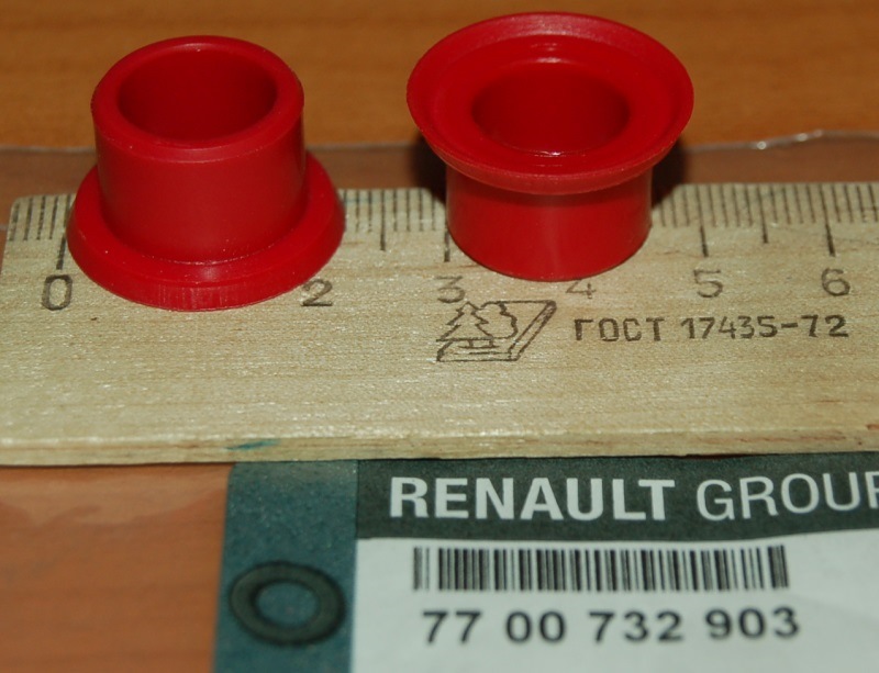

Надеюсь что подойдут вольвовские. Там и пластик добротный и колечки в комплекте и проточки для смазки есть.

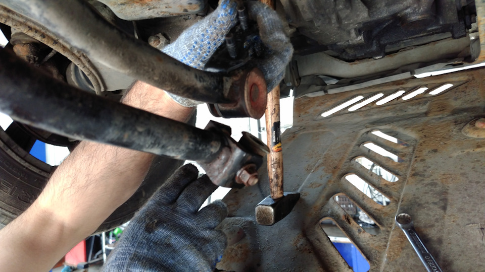

СЕГОДНЯ 17.04.14 наконец снял весь узел кулисы КПП.
Итак господа, во первых извините за задержку — болел.
Во вторых ни вольвовские, ни от Рено и Киа втулки не подходят. Они меньше по размерам ((
Сами втулки. Сочленение с рычагом салона КПП
Рычаг салона КПП. Диаметр внутренний 18мм, ширина 31мм, отверстие под болт диаметром 8,5мм.

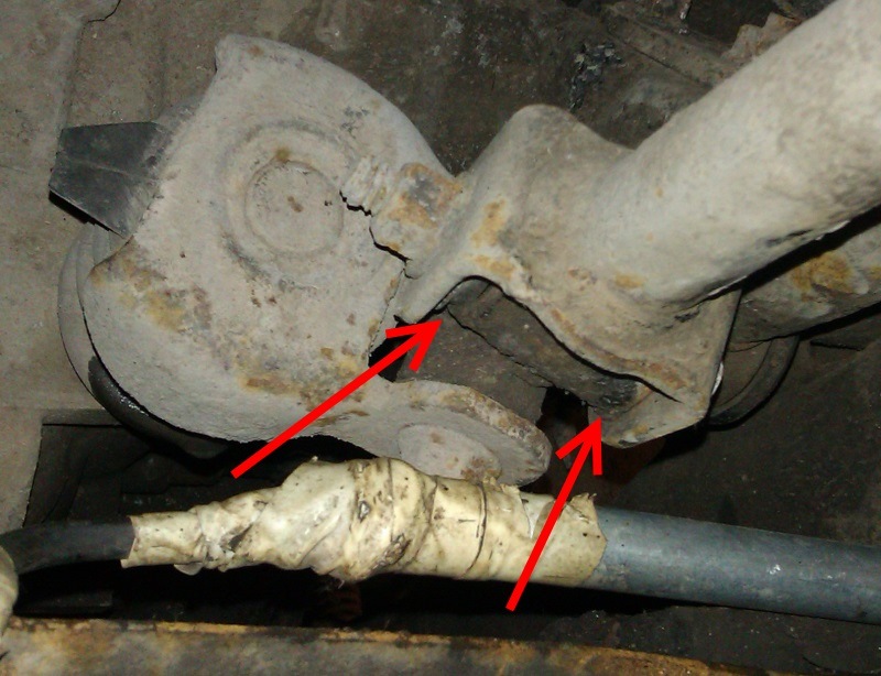

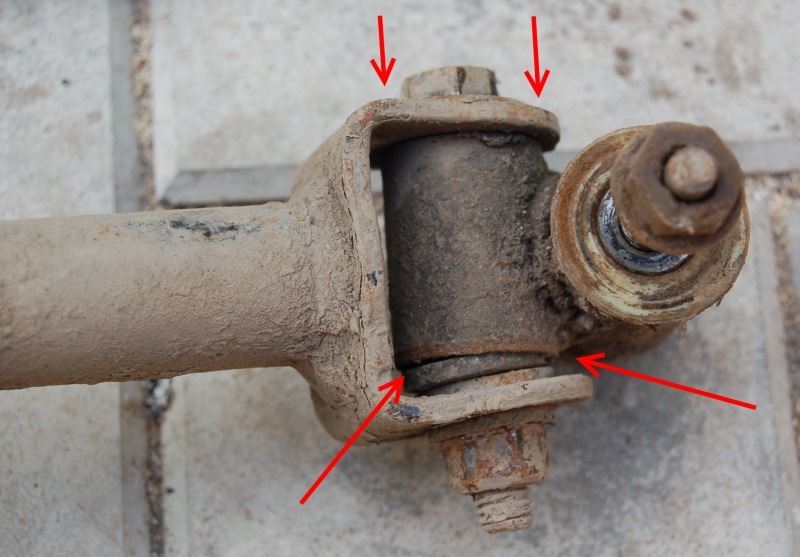

А это результат ремонта кулисы у официалов года 3 назад. Проушины ужаты… и деформация втулки…
как видим в сервисе не парились. сп**дили втулки, забили вместо них кусок резины и напихали металлических шайб (видимость втулки)… А я то думал ИЗНОС…А их там просто НЕТ! Размеры те-же что и у рычага КПП салона: диаметр внутренний 18мм, ширина 31мм, отверстие под болт диаметром 8,5мм.

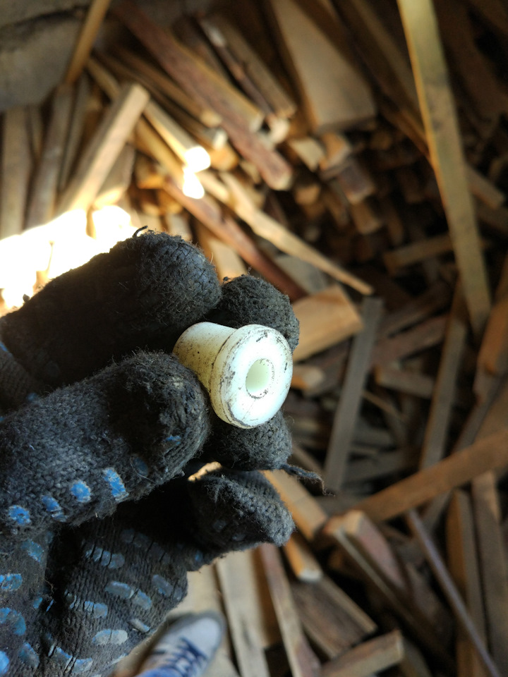

Пластиковая втулка рычага салона КПП — износ. Кат.№ 34112-2F000
меняется элементарно — необходимо открутить два болта на 10 (снизу). Если есть необходимость замены только этой втулки то снимать всю кулису не надо.

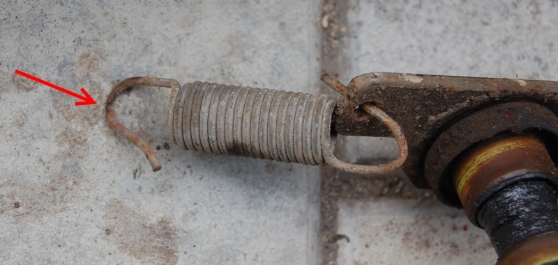

Вот что произошло с пружиной и ее соединением на кулисе за 9 лет эксплуатации. Еще немного и пружина слетит.

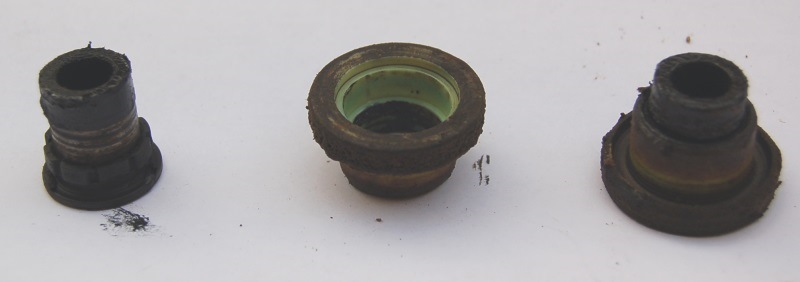

Сами втулки из-за которых и создана запись в бортжурнале.
Предварительный итог:
за 9 лет эксплуатации износились: пыльник и пластиковая втулка рычага КПП салона;
у официалов не все так хорошо… как портачили так и портачат;
те втулки которые стояли (родные) на своих местах в принципе в порядке — еще походят;
подобрать (или изготовить) втулки можно зная посадочные размеры, но посмотрев конструкцию втулок я думаю стоит все-таки брать оригинал — надежнее будет.

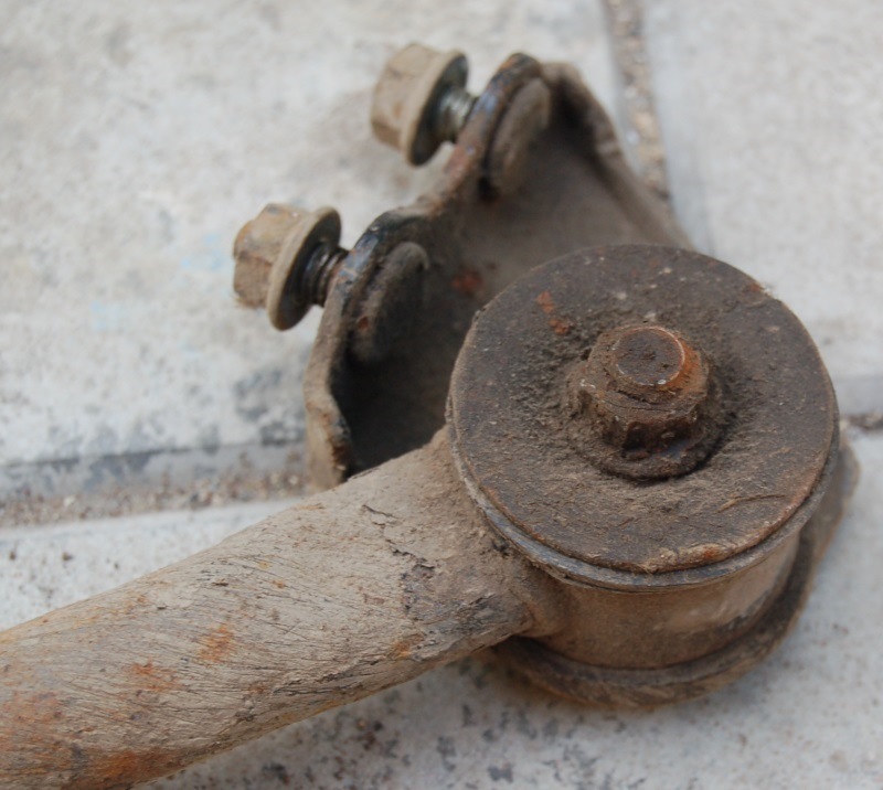

А у меня ровно да наоборот все.Там где вы писали, что единственная не разбилась за 9 лет втулка, она то как раз у меня только разбилась, но где у вас болт чтоб ее снять у меня клепки с двух сторон:( что это?!
Первый раз такое слышу. Вы первый владелец автомобиля? Может быть до вас кто-то наколхозил, поставил какую-то дешевую втулку и заклепал? Очень похоже на кустарщину или на какую-то новую технологию Ниссана про которую никто не знает ))
Вообще этот узел прикрыт теплоэкраном, и грязь, вода туда летят меньше всего, потому и ходит он дольше чем нижние соединения.
В каталоге запчастей ни слова про заклепки. Специально посмотрел схему из каталога…(на схеме подчеркнул болты и гайки)
Да, я и сам думал что там болт, владела автомобилем супруга, с новая, но до знакомства со мной только у дилера обслуживалась, судя по тому как болтается, там втулки нет, но заклепанно как на заводе. Я открутил два верхних болта, опустил эту рейку и внимательно посмотрел, однозначно не открутить. В выходные полезу опять скину фото. Если не сложно, хотелось бы размеры болта узнать, что бы высверлить и заменить.
Болт диаметром 8 мм и длиной 48-50 мм
С длиной могу ошибаться, но то что он должен быть не короче 48 мм это точно.
Жду фотку. Самому стало интересно глянуть
Сорян за опоздание в пол года, но просто забыл выложить. В общем то да, пилил тонкой болгаркой, поставил болт вместо этого.

Втулки была цела, сама тяга болталась между шайбами. Бред, тяга в сборе меняется получается.

Облом! Пришли втулки 34139-4F100. Там только гильза металлическая (см.продолжение темы во второй части). Но нет худа без добра! На них влезли втулки от РЕНО (они есть в этой теме). Пришлось их немного порезать, но это того стоило — встали как литые! Больше экспериментировать не буду. Завтра соберу и проверю как стали скорости включаться. Отпишу.
