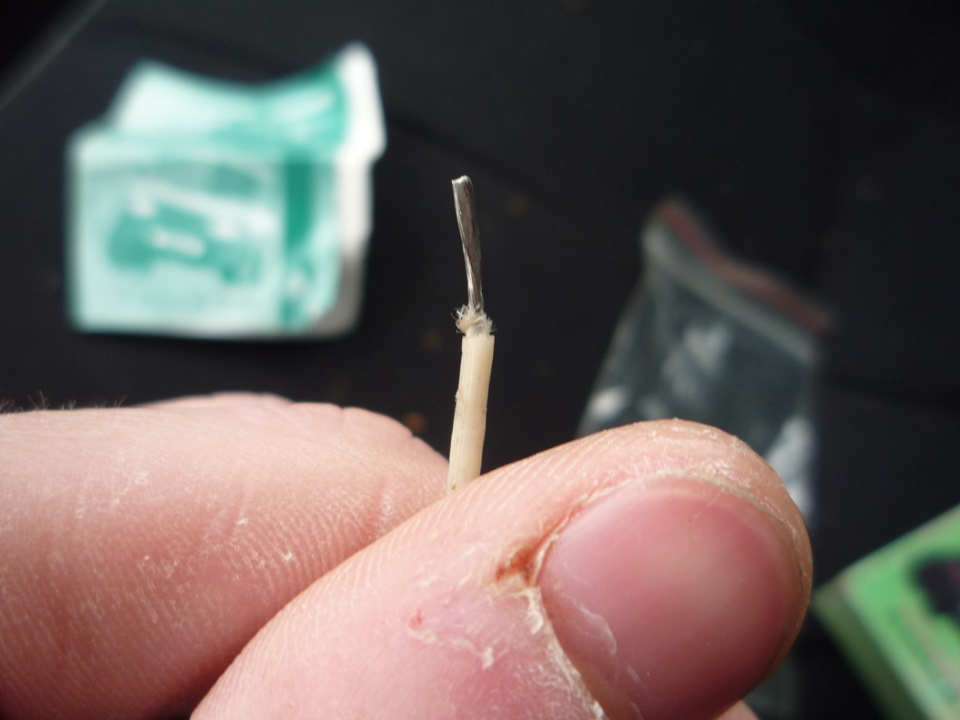

Вытягиваю. Естественно ничего запечатано не было. Что внутри. Сам СОНАР-ик: В принципе то, что я видел в интернете но без желтой наклейки на задней части. Насторожило. Так же на коротком проводе была просто пипец какая огромная клемма толком не закрепленная и не обжатая. Насторожило снова. На втором длинном проводе клеммы вообще не оказалось и в пакете с крепежом ее не было . К самому крепежу претензий: нет два болта под крест, две шайбы, два гровера. Ну и инструкция со штампами. К ней претензий так же нет.

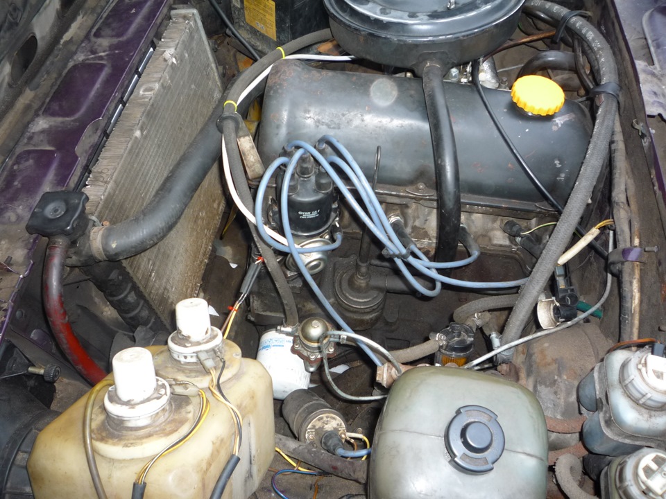

Приехал и снял трамблер, в теории можно не снимать но мне так удобнее. Отметил куда смотрит бегунок, отметка опережения давно уже сделана зубилом:) Что же.

Я как только все собрал накинул крышку на трамблер и машина завелась и работала довольно ровно и хорошо.
