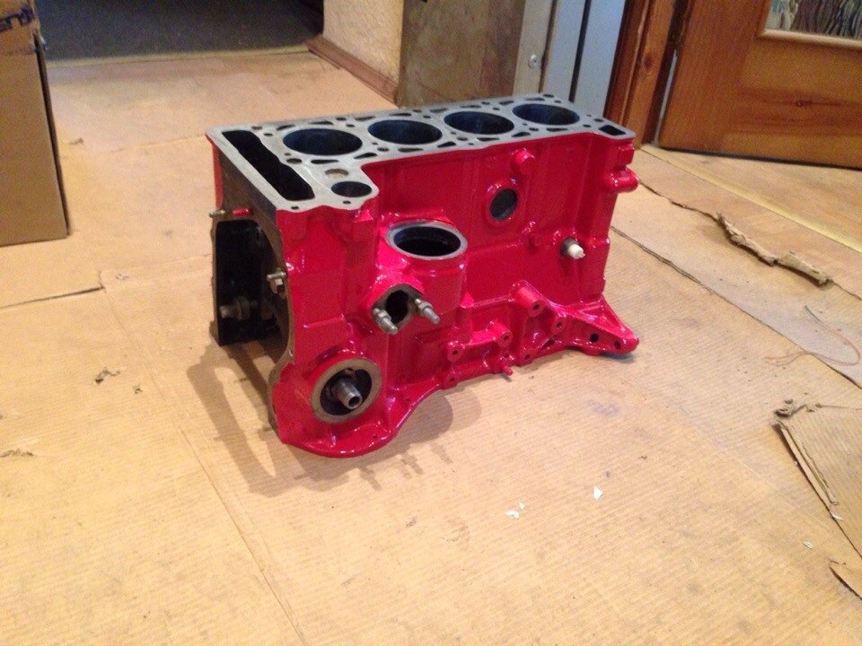

Еще на выходных я красил блок:
Сначало шкурил и заклеивал малярным скотчем(Самое геморойное дело)
После всего этого облил грунтом в 2 слоя и пошел домой спать.
Затем на следущий день ближе к вечеру пришел и покрасил краской, цвет — Рубин.
Некоторым может показаться, что отливает в розовый, на самом деле блок в реале выглядит красным, но при определенном свете и ракурсе иногда есть розоватый отлив, но мне очень понравилось, цвет получился очень насыщенный и яркий, будет выделяться. =) В этот же цвет планирую красить крышку гбц, все шкивы и всякую мелочь под капотом. Вообщем думаю будет сочно.
