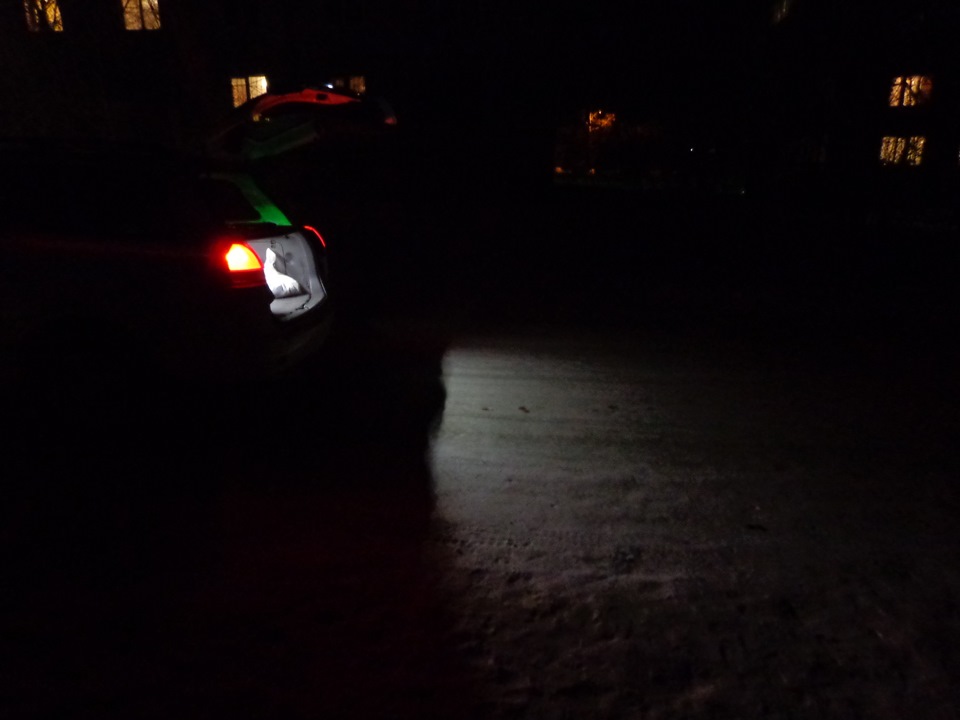

С появление полки в багажнике стало очень темно, исправляем! Питание берем от плафона в багажнике, делаем так чтоб свет загорался только при открытой двери и радуемся))
Ну и сразу покажу подсветку дверей которую сделал еще осенью. Лента на всех четырех дверей, загорается при открытии. Опять же запитал от плафона над головой. Очень красивая и практичная штука скажу вам!)
Всем света и побольше!=))

Всё шикарно получилось. Ленты не шоркают об кузов при закрытии? На что они приклеены? И не слишком ли они длинны? И меньшей бы длинны хватило за глаза.
спереди не шоркают, на задних немного шоркают в месте изгиба, можно просто не клеить после изгиба и не будет шоркать. лента на клеевой основе, только лучше ее нагреть перед тем как клеить. ну чем длиннее тем больше диодов, тем больше света, решил шикануть)

А вот это здорово.Не охота снимать шторку, если нифига не видать.А приходится, плафон сверху.Беру на заметку.Потеплеет, реализую.Респект.
мне приходилось с фонариком лазить под полкой чтоб что то найти) кстати когда делал даже пластик не стал снимать, только резиновый уплотнитель снял и просунул в щель провод
