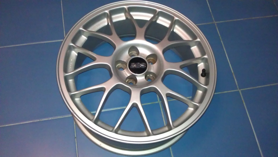

На днях получил кованые диски BBS RG345 5*100 7J R17 ET48.
Вылет оставил прежним — 48, хотя изначально думал, что у меня 55, — каталоги все-же подвирают…но думаю, это из за того что они приравнивают модель к обычной импрезе.
Покупал через Drom.ru, доставка транспортной компанией (обошлась в 1850 руб.)
По весу — по накладной — 30 кг., по факту 1 диск 7,4 кг. (взвесил сразу 3 диска на домашних электронных весах и поделил на 3…) Вроде, как штатные 16-е весят 8 кг. (у кого-то в журнале видел, но потом проверю и у себя)

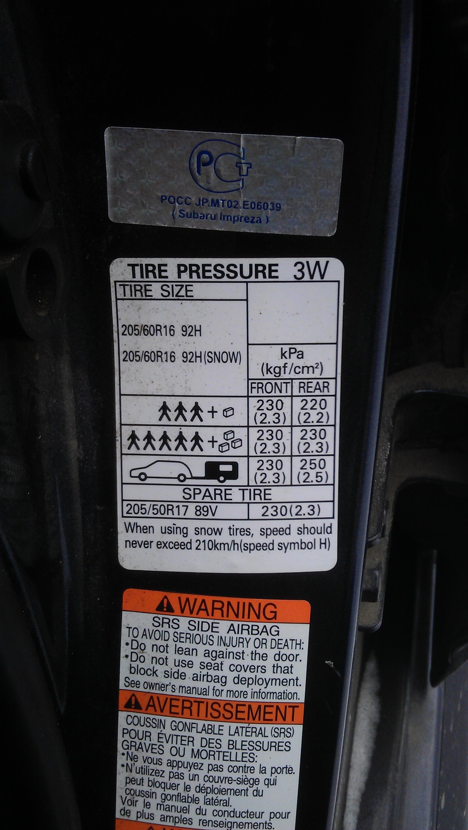

Штатный размер резины 205/60R16.
По калькулятору получается, что мне нужно брать 205/55R17, но тогда вопрос — почему запаска идет 205/50R17?
Самая близкая по размеру это:
Federal 595EVO 215/45 ZR17 91Y Изменение клиренса -13.5 мм

Я и взял 215/55, ни чего не чиркает. От штатной 205/60 — просвет +8мм (по шинному калькулятору). А если 215/50 то -2мм. Ниже не хотелось, хотя летом и можно. Только такой момент, чем меньше профиль тем больше вероятность получить грыжу, особенно если борта мягкие. У Федерала борта хорошие, но маленькую грыжу все-же поймал, — ночью попал в большую ямку (даже ESP сработал, хотя скорость была и не большая…) от ремонта, с прямым срезом (с диском все ОК, кстати). Когда на прошлой машине попал в похожую ситуацию — штампованый диск пришлось выкинуть, т.к. его борт завернуло до самого центра…

Масса диска — просто класс. Удивительно, но во многих каталогах массу не пишут, как будто только по внешнеиу виду выбирают диски. У меня диски 8,5 кг — и это тоже ковка. Так что по дискам у тебя точно правильный выбор.

Кстати, по весу диска ориентировался, что бы были легче чем штатные (а штатный вес посмотрел как раз у вас у журнале, — свои еще не взвешивал)
Резина (по каталогу) должна получиться от 9,5 до 11,7
И старые у вас легче наверное еще потому, что они уже стерты.
