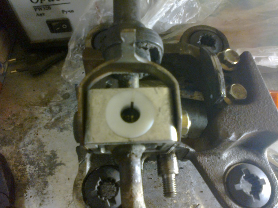

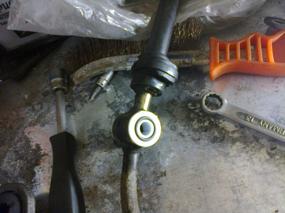

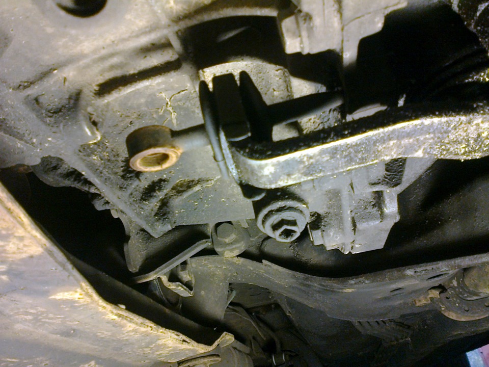

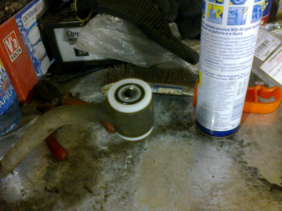

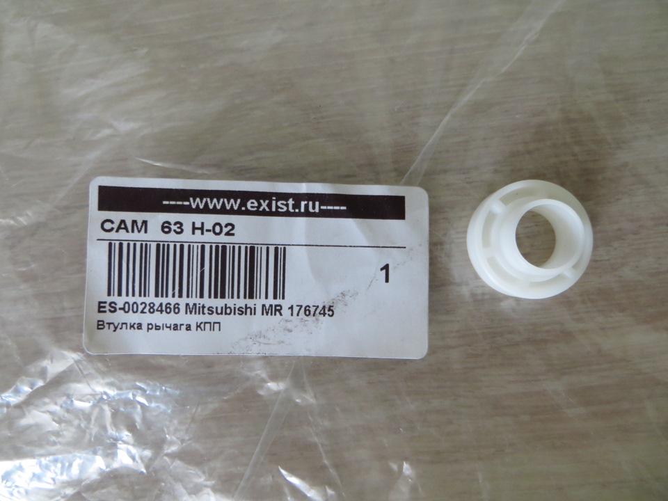

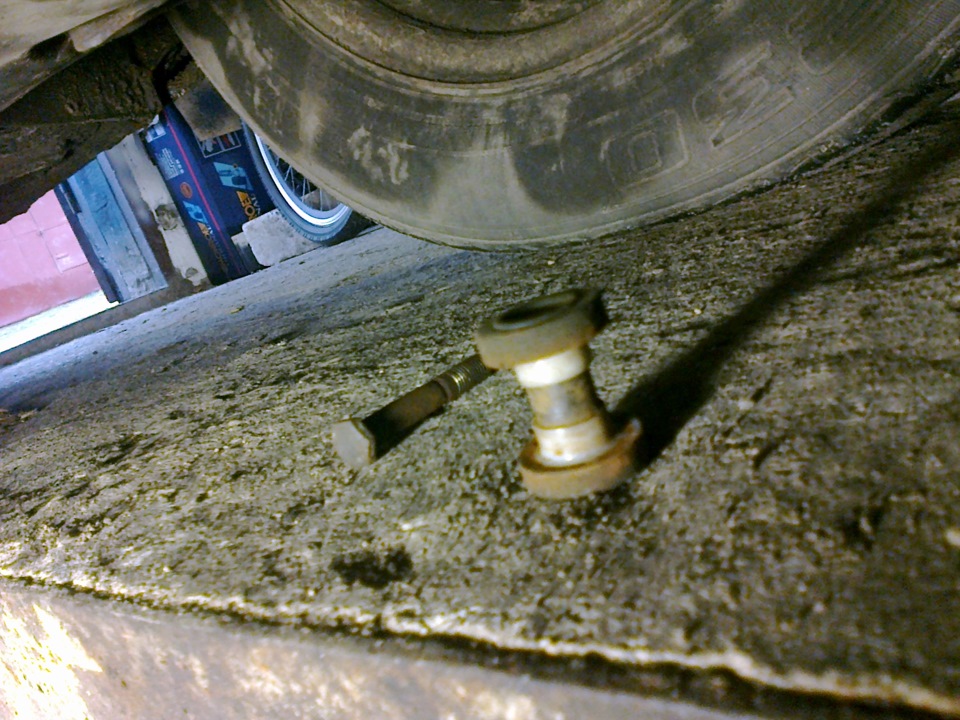

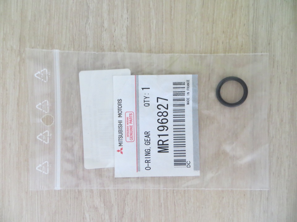

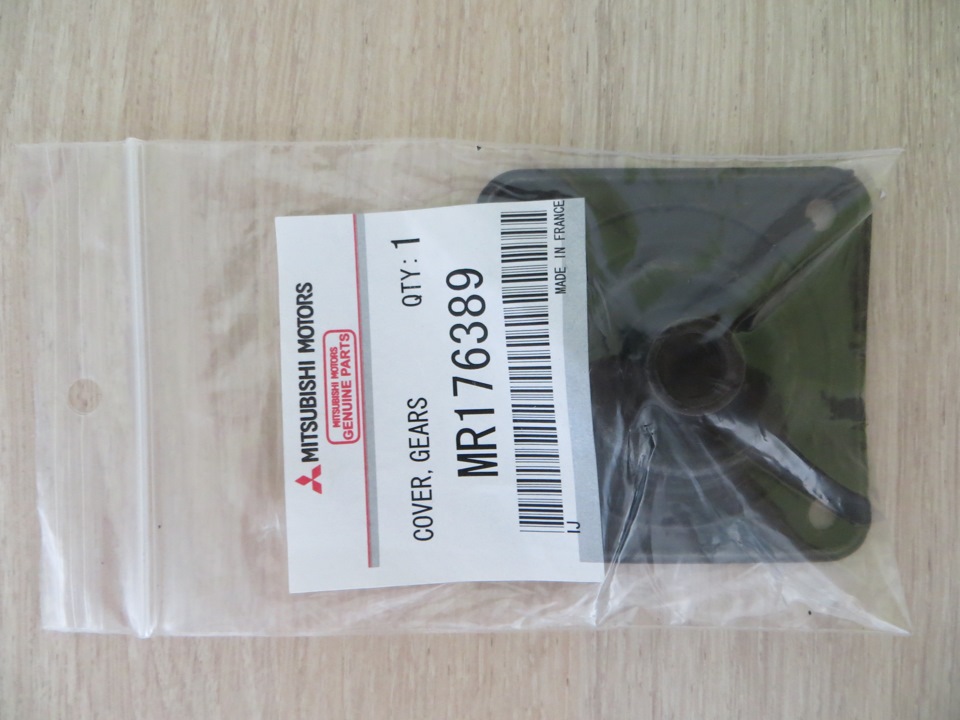

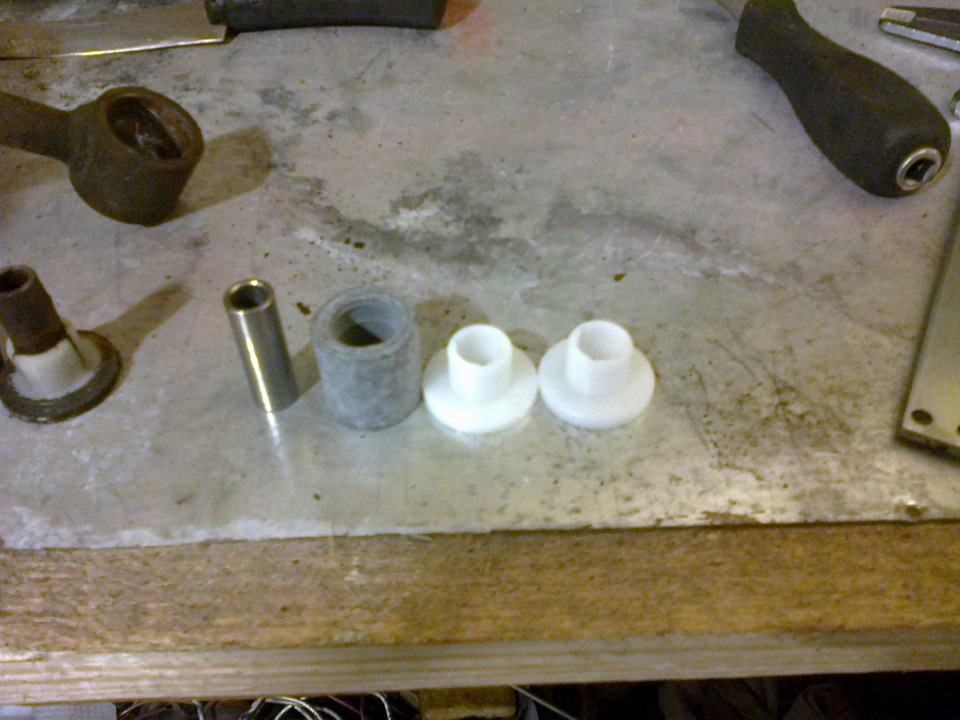

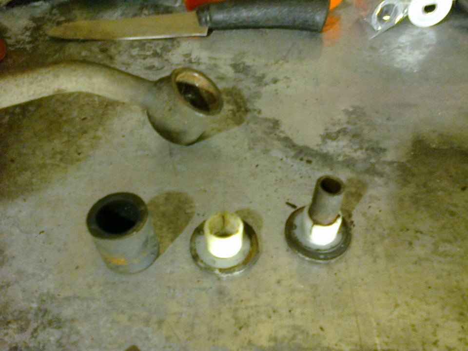

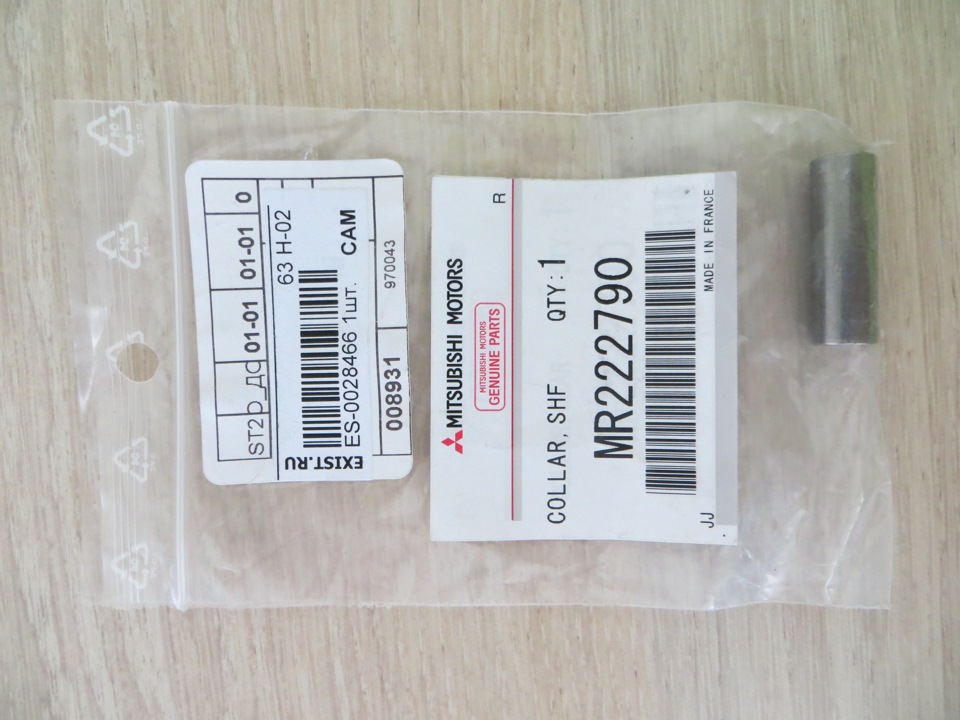

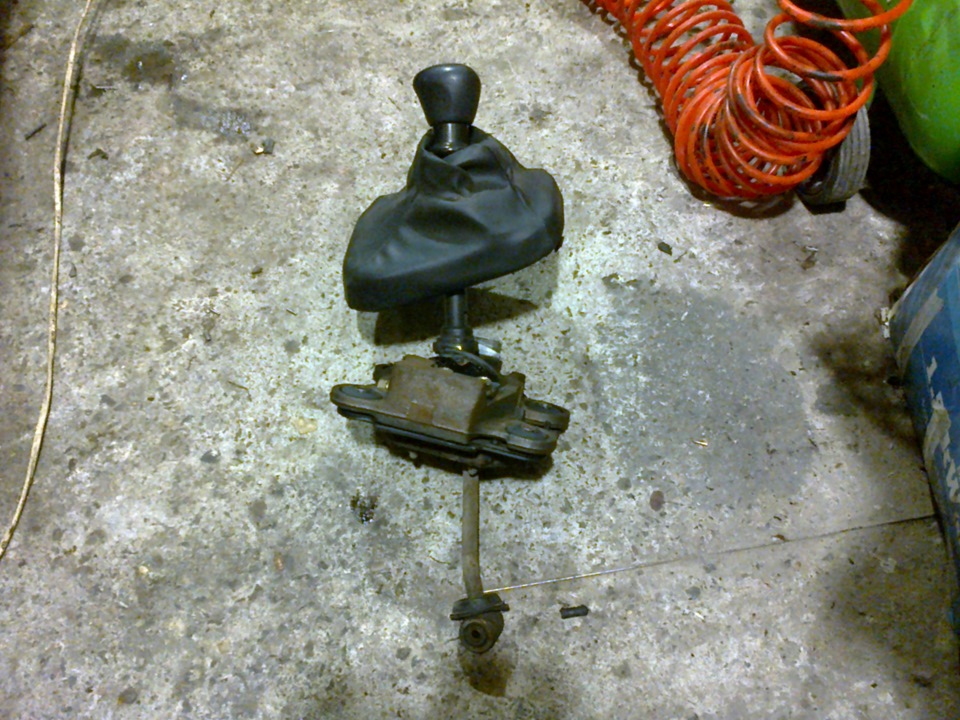

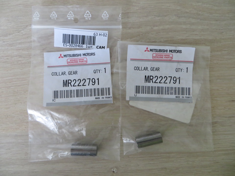

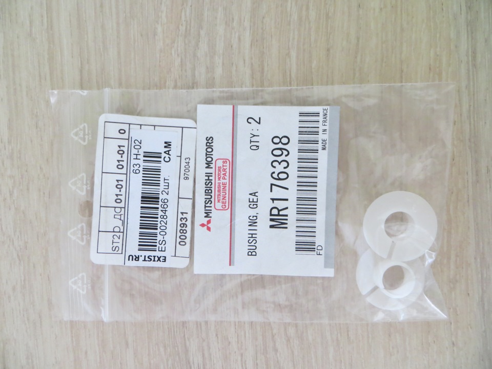

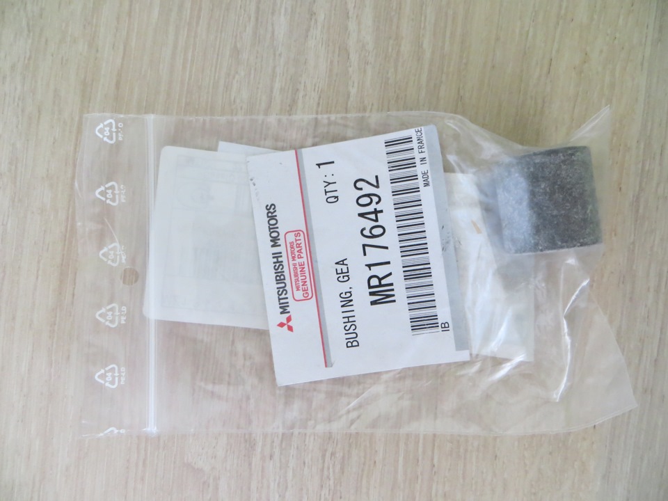

Всем доброго времени суток, данная запись о замене втулок кпп. Была проблема с включением первой передачи и это очень было не приятно. Воспользовался моментом когда после шумоизоляции центральная консоль еще не собрана заменить втулки кпп, Ни чего сложного в данной работе не вызвало, все фото постарался выстроить в хронологическом порядке. Номера втулок ( MR176389-1шт. MR176492-1шт. MR222790-1шт. MR176393-4шт. MR196827-4шт. MR176398-2шт. MR22791-1шт. MR176745-2шт. MR196957-2шт.) После замены втулок данная проблема была устранена. Всем спасибо за внимание, желаю удачи!

Привет! Я может просто не дописал одну цифру в этом номере MR22791 и он должен быть MR222791
MR22791 ни в каталоге ни у тебя что-то не нашёл
подскажи
размер не мерил втулок? мне нужны наружный диаметр 18 на внутрений 14
Привет! Если честно то ни чего не замерял, в гараже остались пару втулок, если не забуду то поищу что бы замерять!
ок
сам менял втулки?тяжело?есть трудности и нюансы при замене.
Привет! Менял все сам, трудностей возникнуть не должно)
вот все втулки находятся в детали на фото №1?
на 1 практически все и немножко на 14
Ели кто то сам захочет точить втулки, могу выложить их размеры
спасибо за помощь.)
Ответь пожалуйста на два вопроса:
1) Ты поменял только верхнюю часть или до самой КПП?
2) Во сколько это дело обошлось?
обошлось в районе 40-50$, получается рычаг переключения и на трапеции в сомом конце, до механизма который идет к кпп. на 14 фото виден этот механизм.
Хммм, то ли у тебя коробка не франция то ли меня память подводит…
был как то на разных сто все смотрели и удивлялись, на митсу стоит французская коробка))), Хотя наверное есть отличие, на Karisma Club вычитал что еще после замены втулок на трапеции есть болт которым регулируется ( первая — пятая или задняя — пятая) передача, но у меня такого болта я не нашел, его там с роду не было.)))
