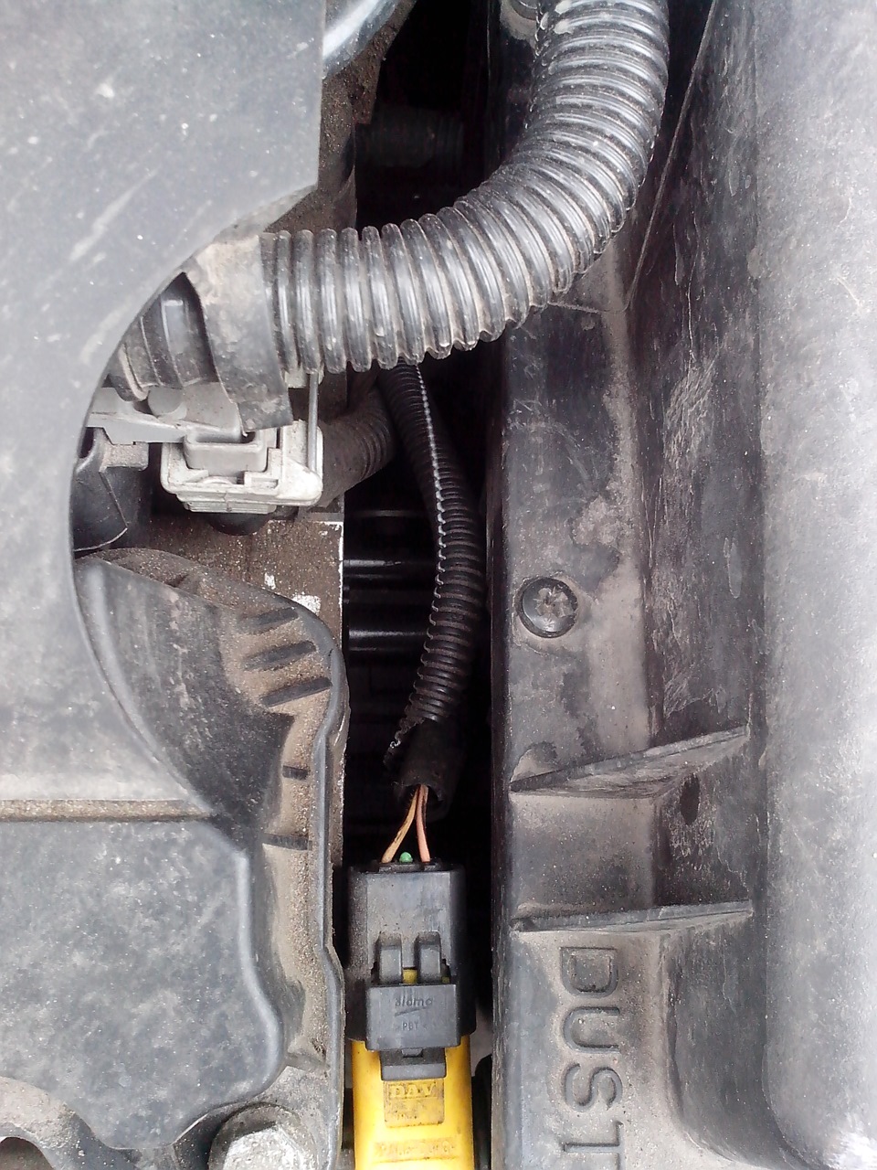

Да, соединение печки, типа восьмерка
, болт один, ближе к педалям больше никаких болтов не было, только клипса-держатель провода, который немного мешал, отсоединили. Датчика со стороны пассажира в печке небыло. Второй болт выкручивали из капота, где подключаются шланги печки, иначе трубки не давали разъеденить все это дело. Новые колечки были намного толще тех, что мы вынули + старые были в герметике, значит до нас тут уже пытались на герметик вешать. Новые вошли тугова-то, но на свои места без всякого герметика. Родной термостат работал плохо, по трасе больше 80ти не поднимался (это было с тех пор как пришли первые морозы, а купил машину в конце августа), при этом пока машина прогревается только один патрубок теплый, второй холодный, расход по трассе был 7.5, по городу 9.5, сейчас намного лучше

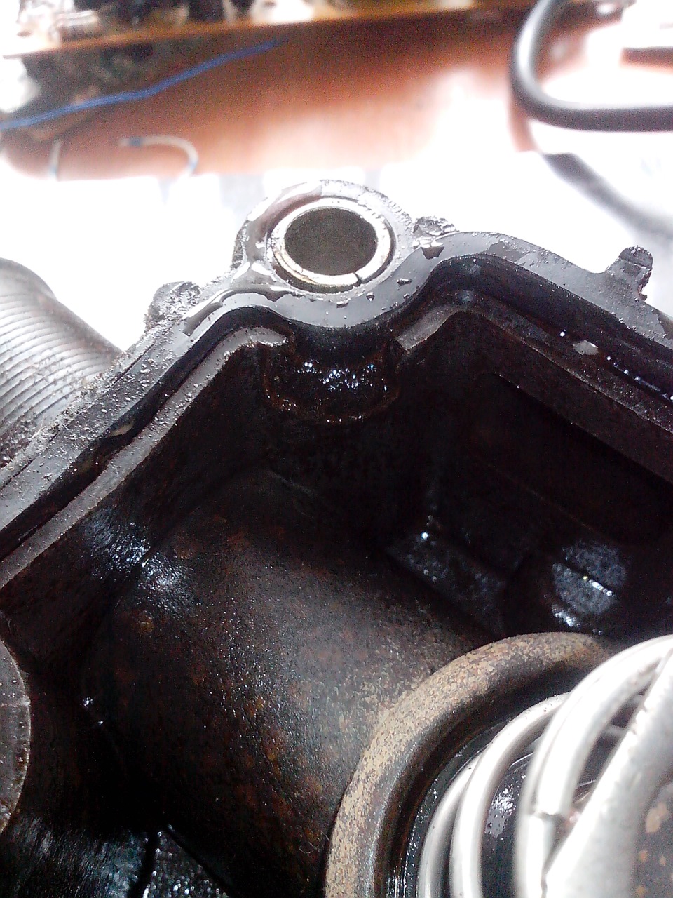

. Термостат был родной, отработал 6 лет, развалился внутри, прокладка порвалась, когда снимали.

Пришло лето. Приключилась маленькая проблемка, потек опять термостат (зимой только поставили мне в сервисе его, холодно было его на морозе менять самому), т.к. он не оригинал Gates TH41291G1, решил купить прокладку оригинальную 1336.Z1, за одно еще и 0348.q4 прокладку дросселя решил заменить, почистить дроссель. Так вот, на днях скидывал аккумулятор, решил была-не была подтянуть термостат, хотя он может лопнуть, уж сильно пластиковый (чуть позже выложу моменты затяжки болтов), один болт оказался не дотянут. Вроде сейчас Перестал течь термостат, проверил и даже прошел тест разогрев/охлаждение до 95 градусов, ничего не потекло нигде после охлаждения. Пришел пакетик 1336.Z1, какое же было удивление, их сразу 5 там, мне столько не надо, так что отдам за спасибо в хорошие руки аж 4 штуки. Одну оставлю себе, вдруг что, тогда оригинал поставлю.
