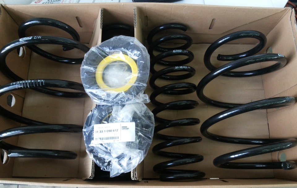

Этот день настал! Не особо долго Я ходил и смотрел на недавно купленный комплект пружинок Eibach, и вот оно понеслось.

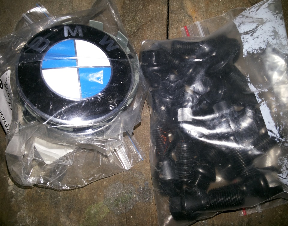

Так же для придания правильного образа, были закуплены оригинальные болты 36 13 6 781 150 (16 шт) и ступичные заглушки на диски 36 13 6 783 536 (4шт)

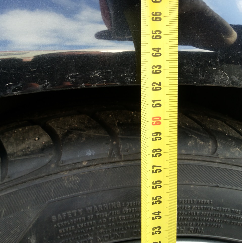

Итак, имеем стартовые результаты (замеры провожу от нижней кромки диска до нижней кромки арки) :
Перед 64,5 см
Зад 62 см
Были куплены все мелочевки, по типу пыльников, отбойников и т д.

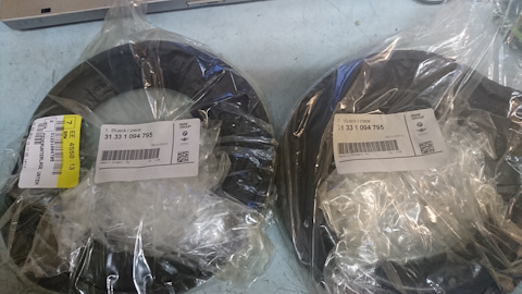

Так же мне посоветовали заменить опорный (упорный) подшипник 31 33 1 090 612 (2шт) который находится на передней стойке. Нужен он нужен, как Вы, думаю, догадались, при повороте руля, а т.к. он стоит не очень дорого то почему бы и не заменить его.

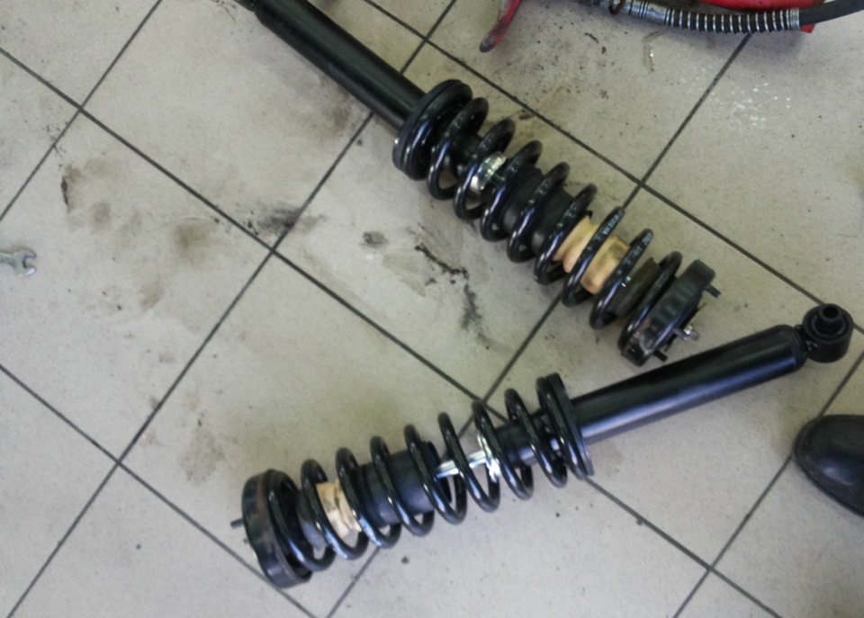

Разобрали — собрали передок
Разобрали собрали задок

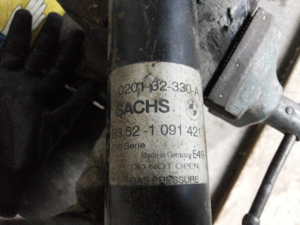

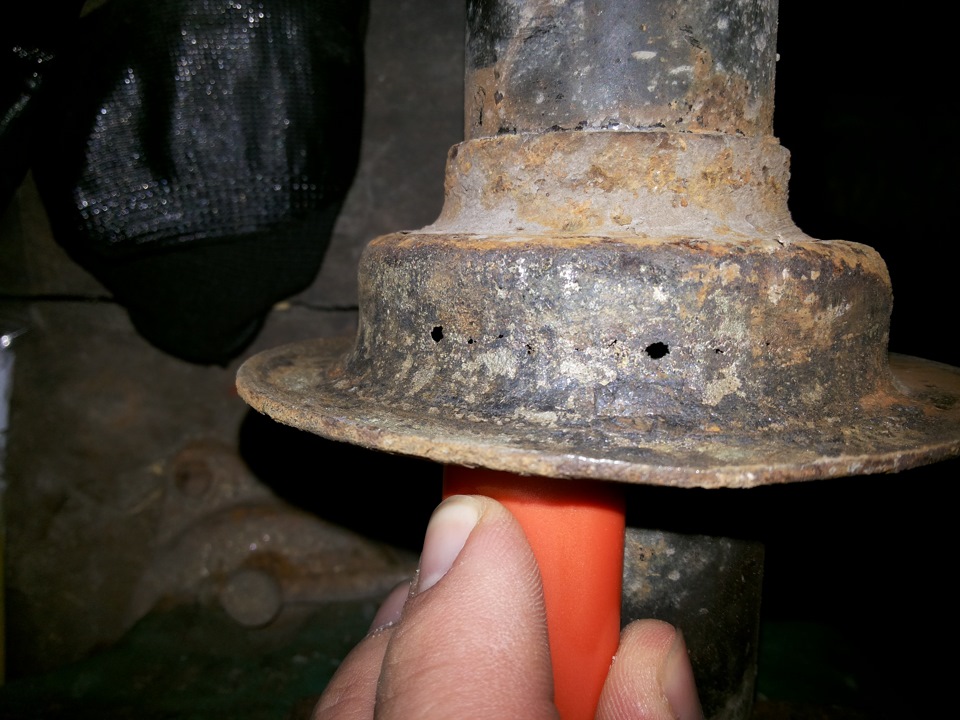

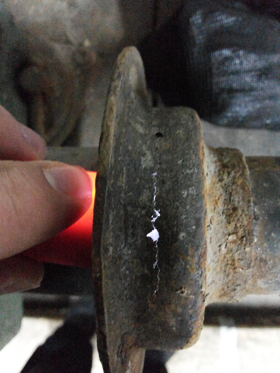

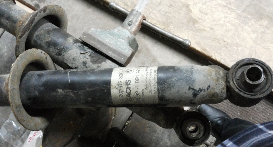

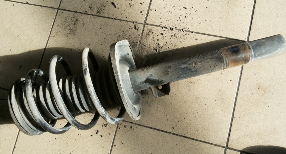

И когда разбирали и собирали задок, мастер, обнаружил (спасибо ему за внимательность) что чашка крепления пружины на заднем аморте дышит свои последние дни.
А именно:
Если бы он все дело собрал на старые аморты, то не дай бог, где то в самом не подходящем месте эта чаша лопнула, посадка была бы у меня будь здоров.
Подсвечиваю фонариком под чашу дабы было видно, как трещина пошла. Ну или голодная коррозия кушать .
Поэтому, зад у меня еще и с новыми амортизаторами.
Отдаю дань старым амортизаторам. Отбегали свое, 13 с копейками лет.
Все к лучшему. Идем дальше.

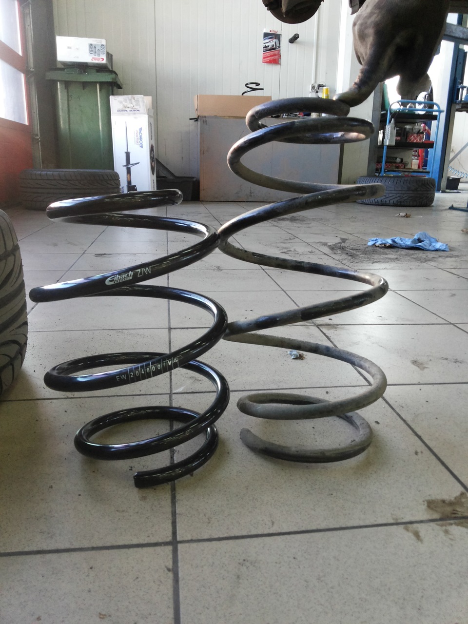

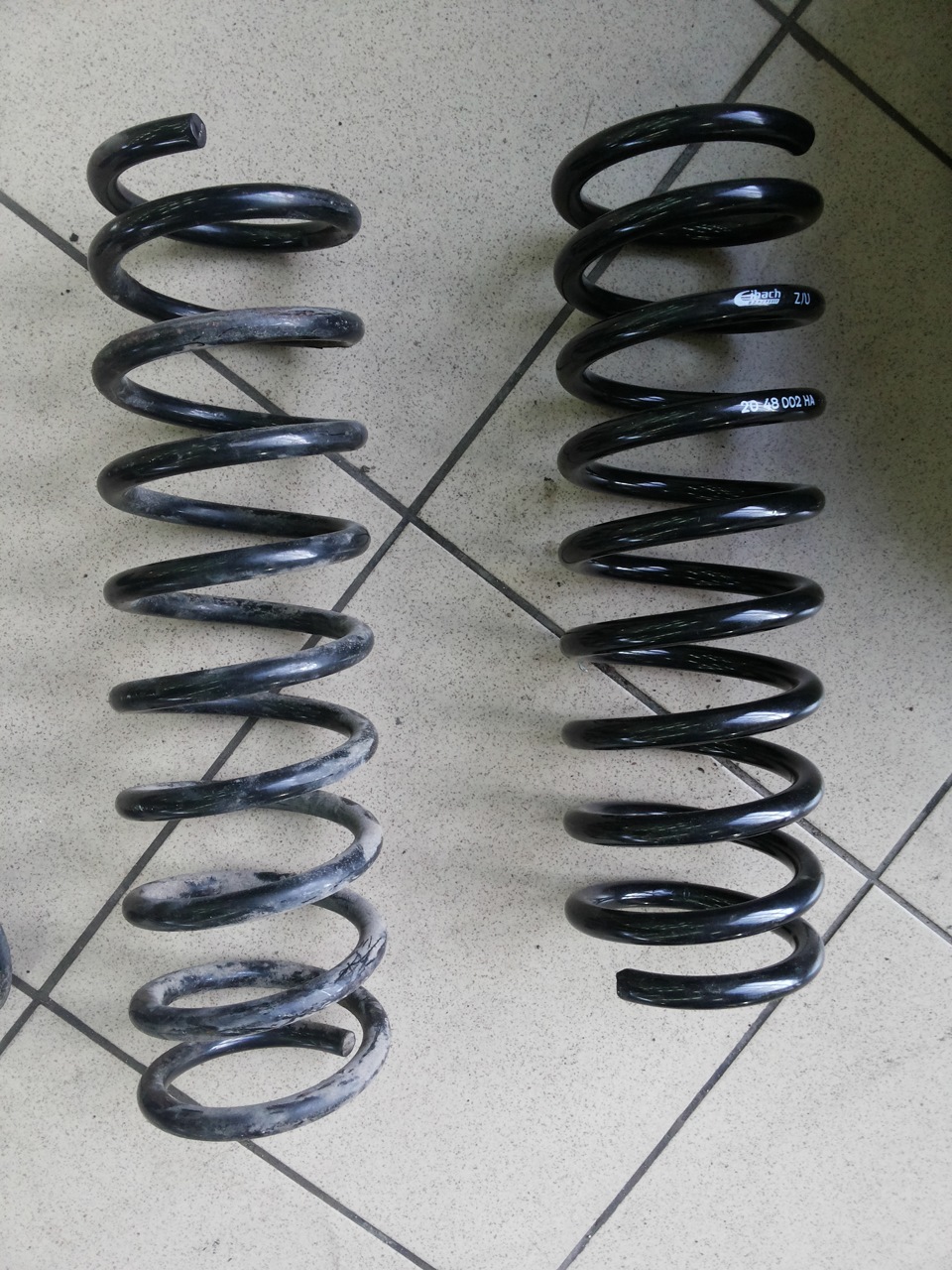

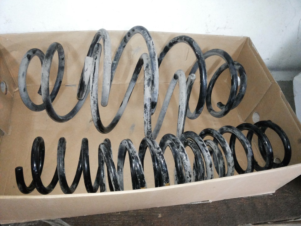

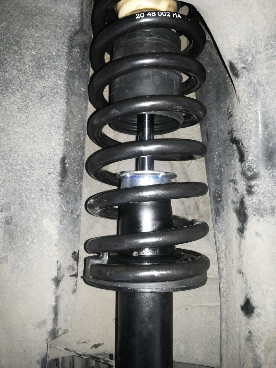

Немножко потомлю Вас результатом, и покажу разницу между стоковыми пружинами и Eibach. Думаю, сами поймете что тут перед да зад:
Самое интересное, что зад не особо различается в размере пружин, нежели перед:
Все установили, собрали ииии…

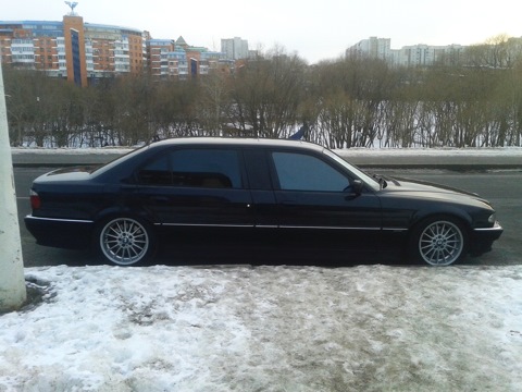

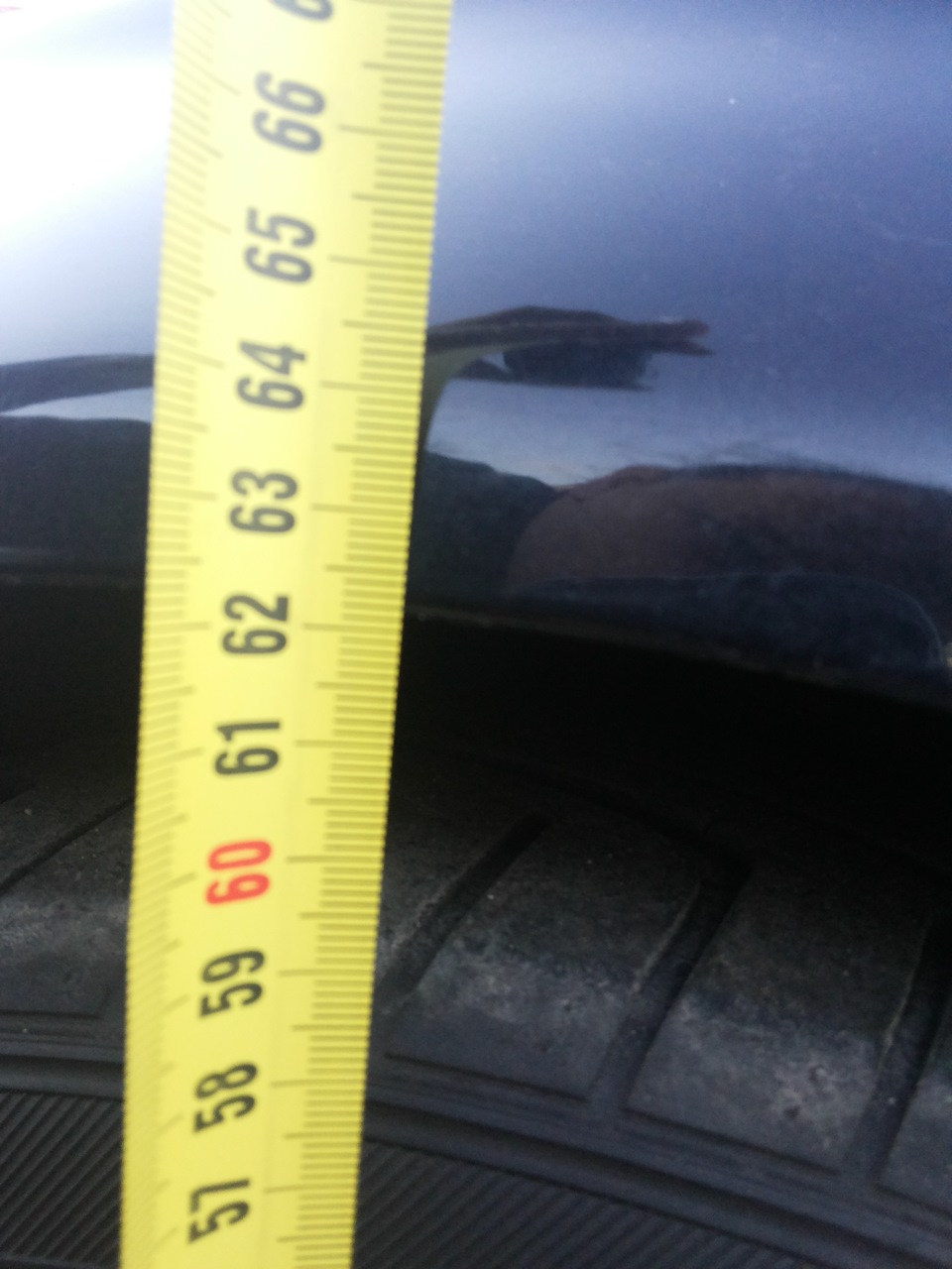

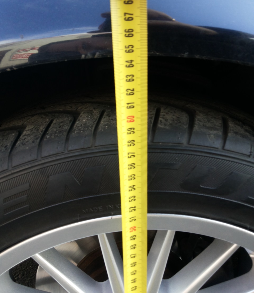

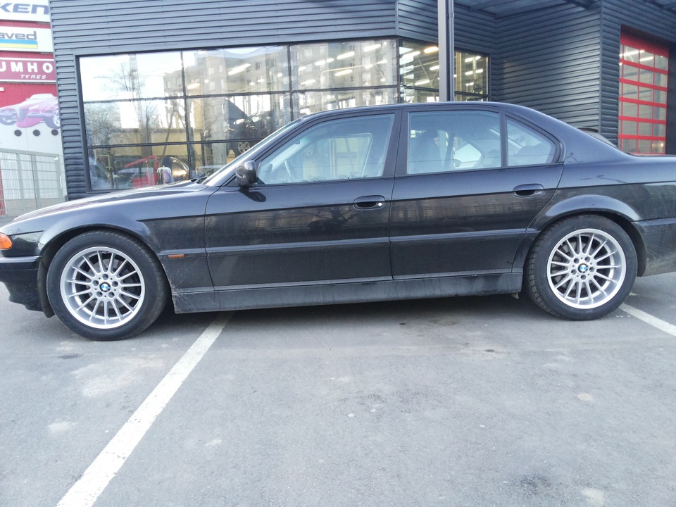

… Вот что имеем. Перед до замены был 64,5 см
а стал 62 см

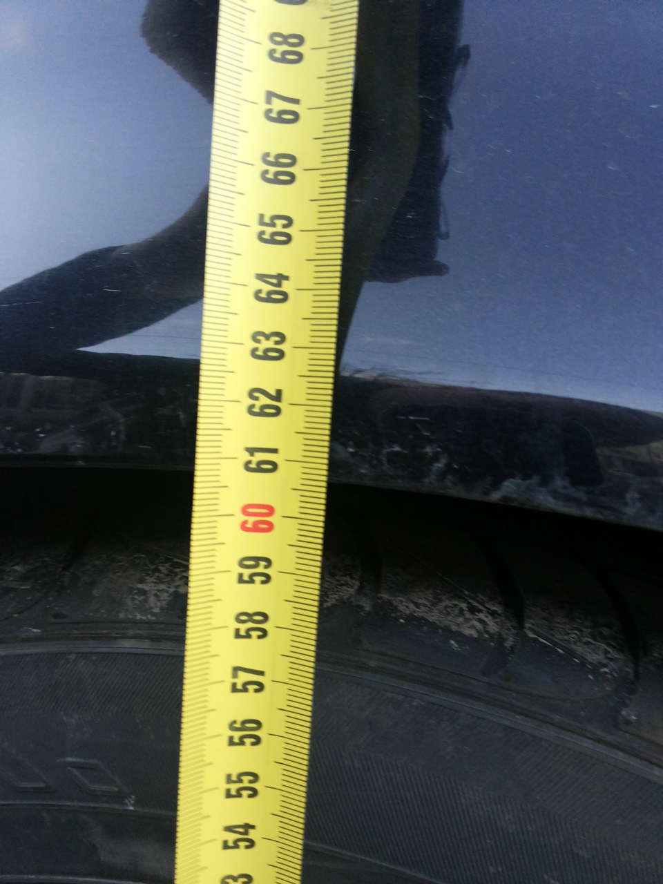

Зад был 62 см
а стал 60.5 см.

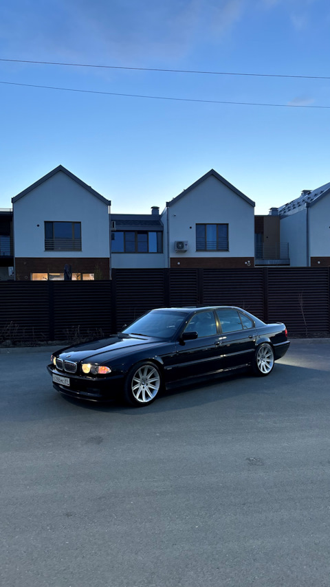

Итого, перед у нас упал на 2.5 см а задок всего на 1.5 см, Eibach же обещал нам занижение — 3 см по кругу.

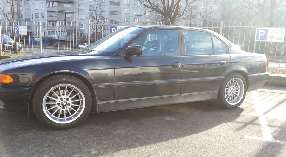

Я склоняюсь ко 2 м доводам: либо это мои пружины были подсевшие, что вряд ли, куда еще джипованней, либо, более реалистичный вариант, что эти пружины подсядут, и будет конфетка.
Оцениваем результат:
Результатом Я доволен, ОЧЕНЬ!
Спустя неделю после установки у меня сложилось ощущение, что пружины садяться, и авто становиться ниже и идет к своим обещанным — 3 см по кругу.

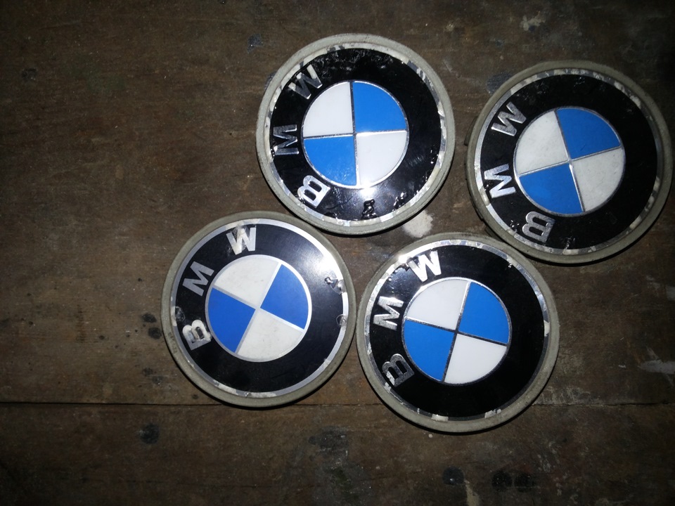

Кстати, у меня кое — что осталось из деталек, может кому что нужно ?
Стоковые пружины:
Болты и ступичные колпачки.

Я как-то по глупости начал менять задние пружины и тоже обнаружил коррозию опорных "чашек" в этой же стадии, молотком они открошились на половину окружности.
НО СТОЙКИ РАБОТАЛИ, КАК НОВЫЕ, И ЭТО ПО ПРОШЕСТВИИ 15 ЛЕТ! ПРОИЗВОДИТЕЛЬ ЭТОТ ЖЕ…

У меня такая же коррозия на чашке аморта была, об этом я узнал после того, как вошел в крутой поворот и сзади что-то стукнуло. Повезло, что только половина чашки отвалилось :).
Да, повезло так повезло =))

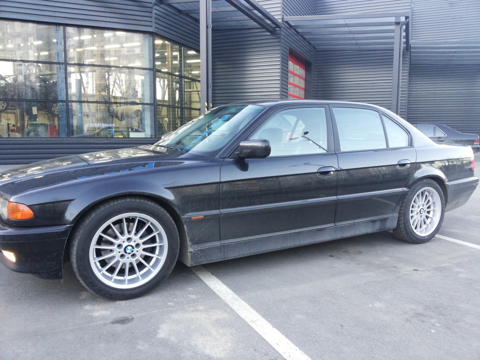

На последней фотографии очень сильно зад задран относительно переда
А мне кажется, что это небольшое искажение оптическое
есть еще вариант, что на это сказались новые аморты
может.
putos
Присмотрись, это фото в таком ракурсе просто)))

Через недельку езды еще осядут, у меня тоже не сразу было так. А визуально машинка стала приземестей и шире, результат хороший :) Без лишнего и перебора в стиле ))!

Выглядит очень даже не плохо при том что щас не обещаное занижение.
вот бы мне занизиться,
но далековато ещё =(
Вот именно, что выглядит даже сейчас очень хорошо, с учетом того, что мы до обещанных показателей еще не дошли!
Спасибо.
П.С. со временем все сделаешь !
ну а когда будут указаные показатели тогда вообще конфетка должна быть =)

а я уже живьем видел! супер сидит! а знаешь что самое главное во внешнем виде изменилось? колеса к низу во внутрь больше не сходятся! на первом фото авто это хорошо видно…
про управляемость и прочие технические плюсы ты уже и так написал. оно того стоит на все сто процентов!
Спасибо Макс =)
Да, ты один из первых, кто видел меня в новом образе. Про китайцев хотел написать, но не стал, мало ли =))

На мой взгляд идеально стоит.
Спасибо! Результатом Я доволен!

подскажи пожалуйста по болтам : они все идут одинаковой длинны или для литья одни, а для железа другие ?
Благодарю. Одного и того же размера.
Даже скажу больше: они чуть ли не на все бмв одинаковыми идут
На Е38 железа не было!
на перед ты не трогал стойки?
Трогал и менял. Но передняя стойка, она же амортизатор осталась старая, т.к. в отличном состоянии. Спереди заменили пружины, пыльники, резинки, опорный подшипник.
