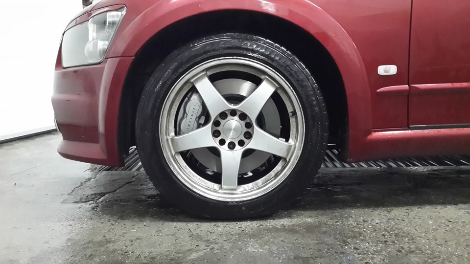

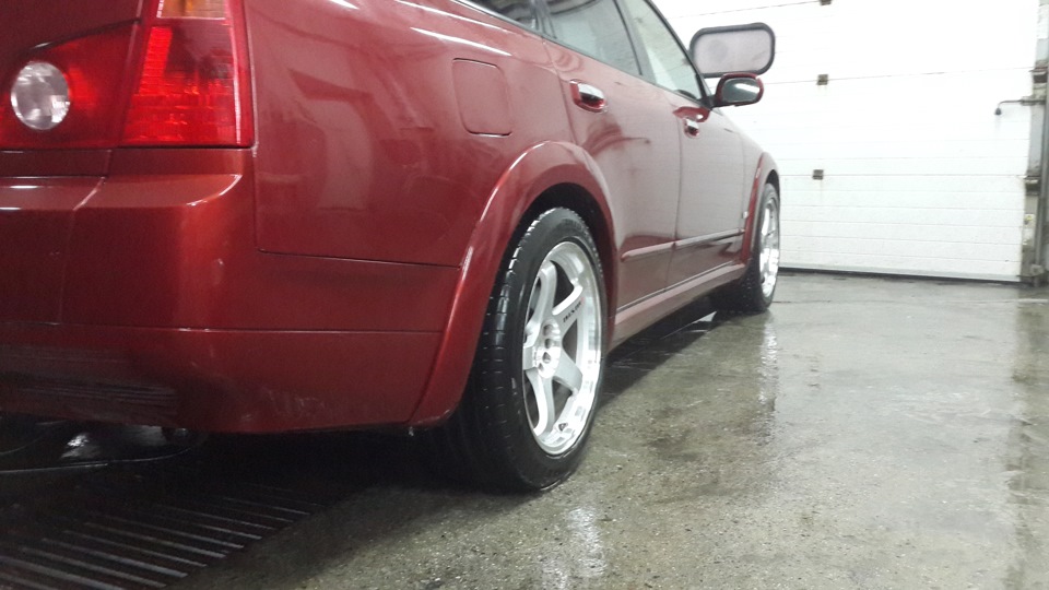

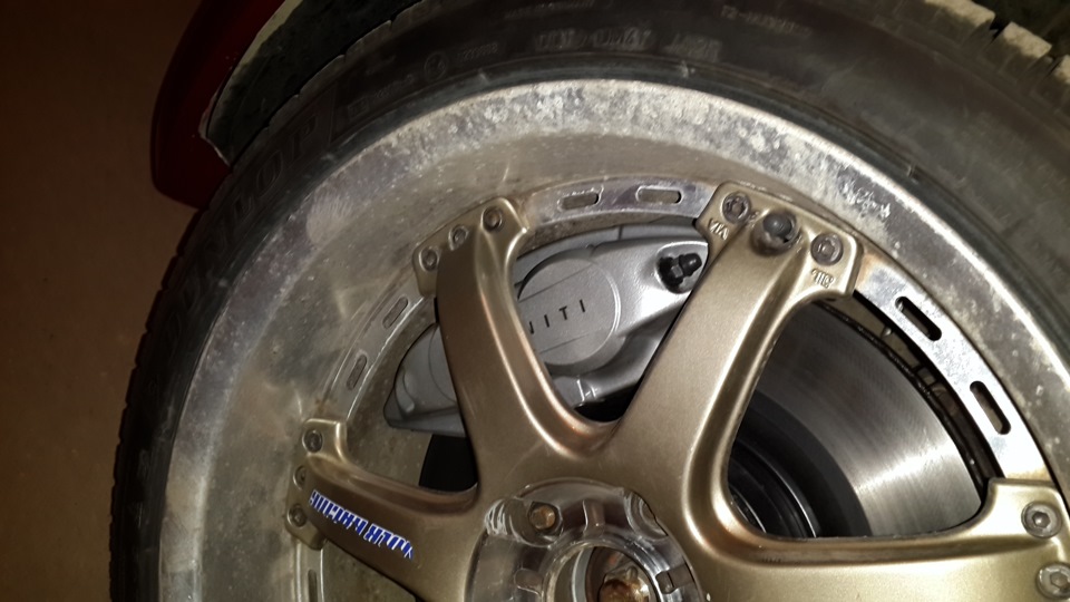

некоторые обстоятельства форсировали замену тормозов
тормоза Akebono, OEM все новое сток то G37S — с задними дисками под наш ручник, все работает

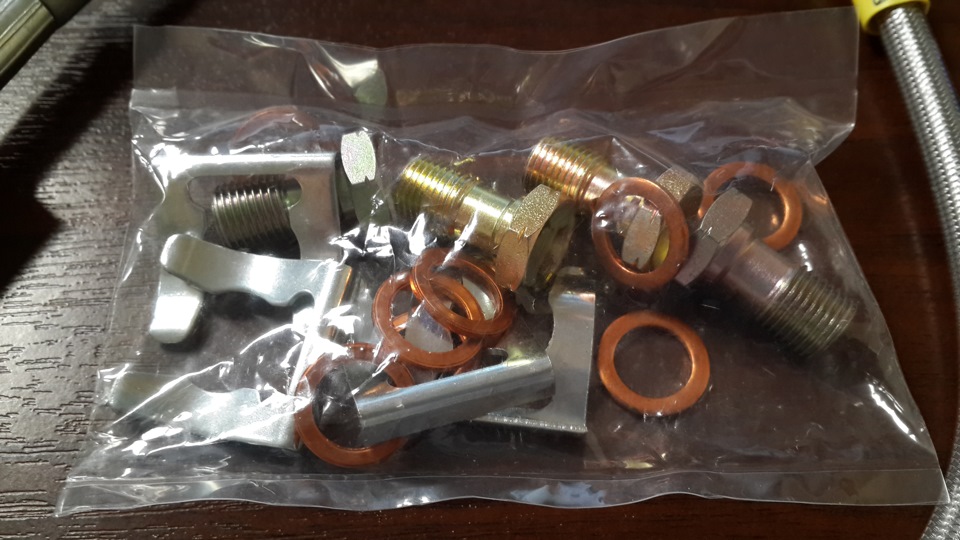

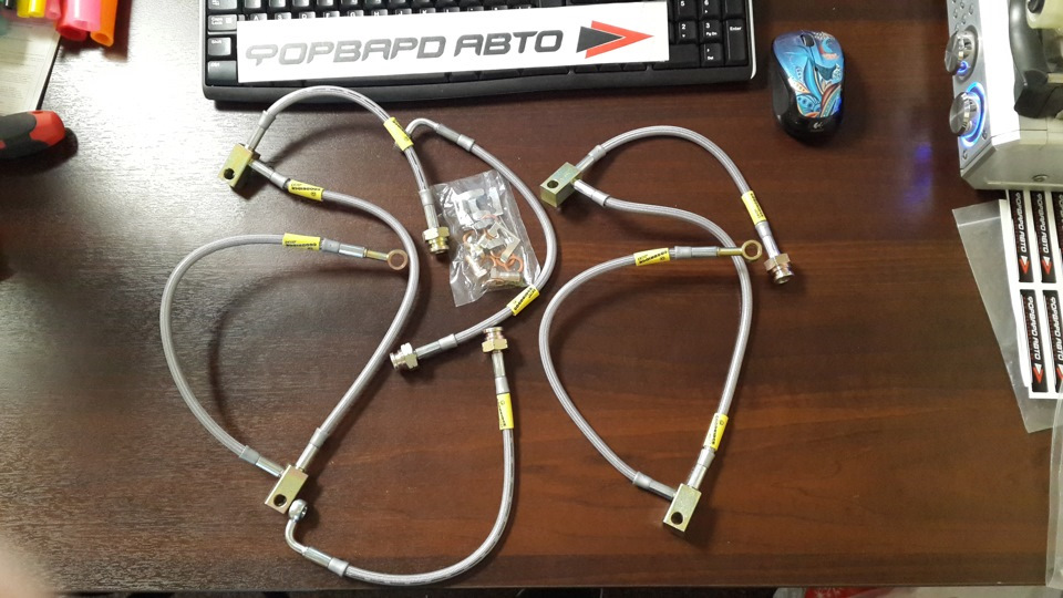

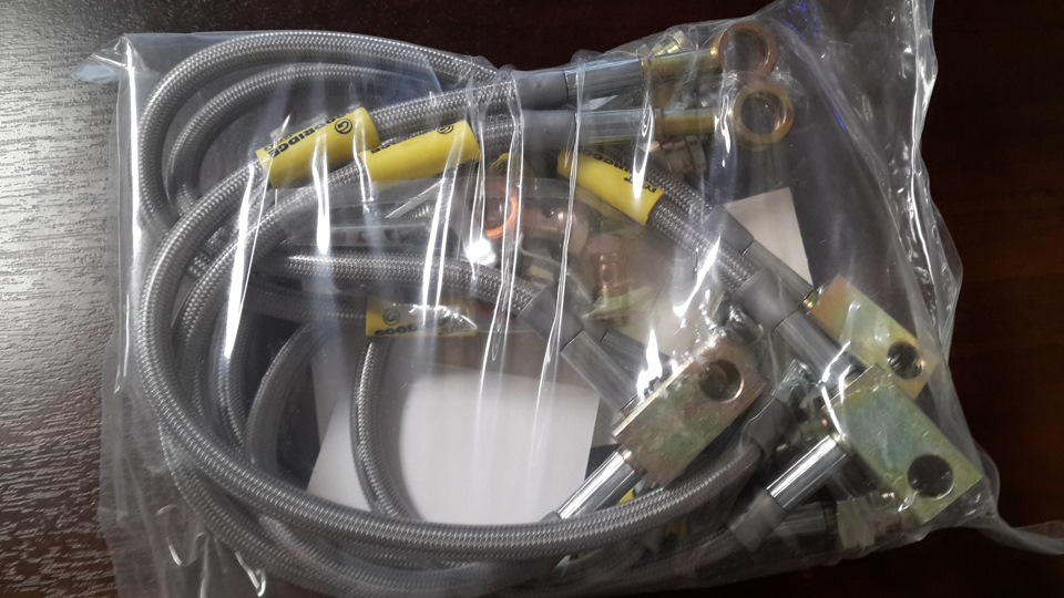

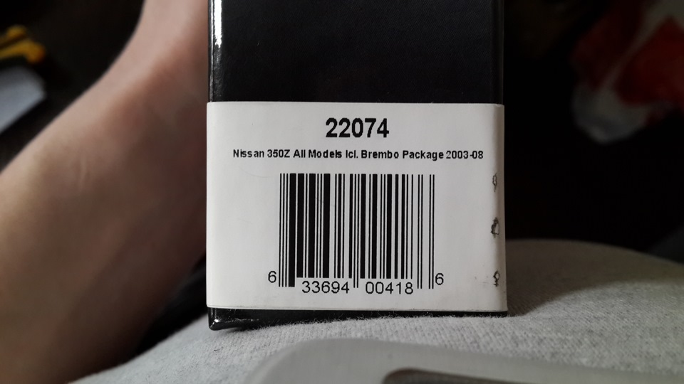

тормозные шланги Goodrige 22074 — по конфигурации как описанные ранее SNN0900-8p, только другие шланги, другая разделка, новые банжо, шайбы и крепеж в комплекте.
тормозуха Liqui Moly Racing Brake Fluid в черных банках

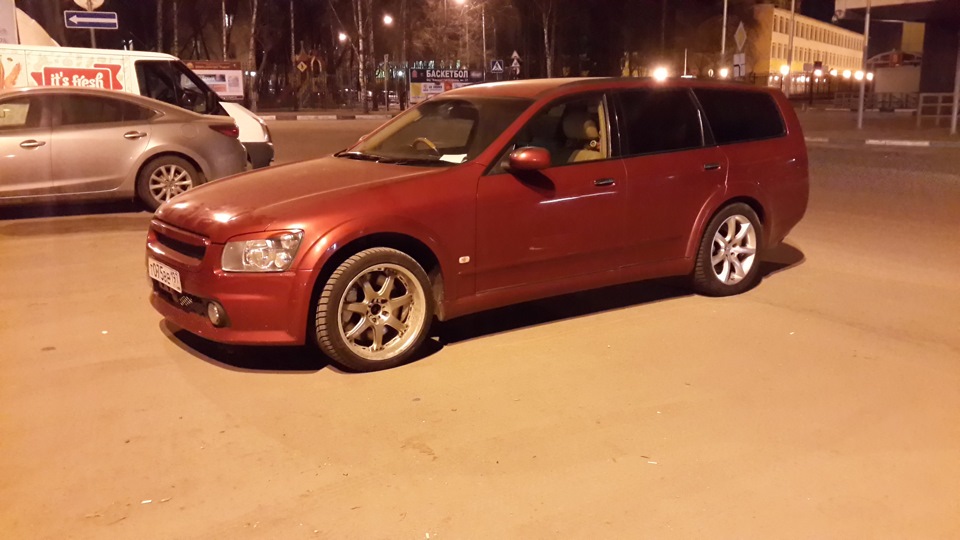

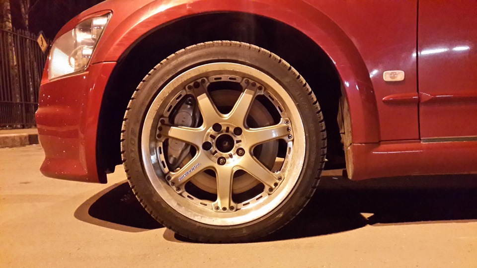

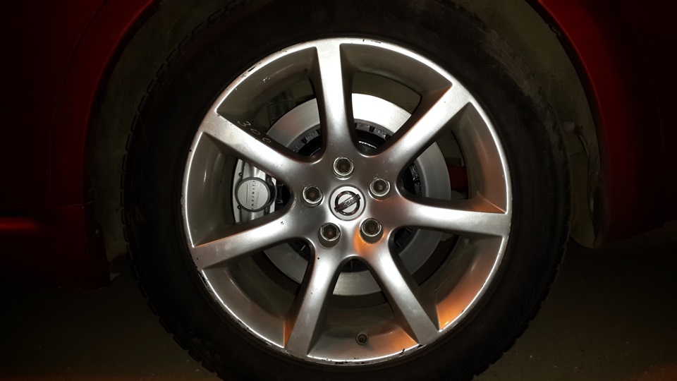

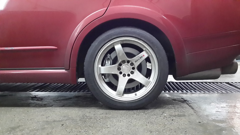

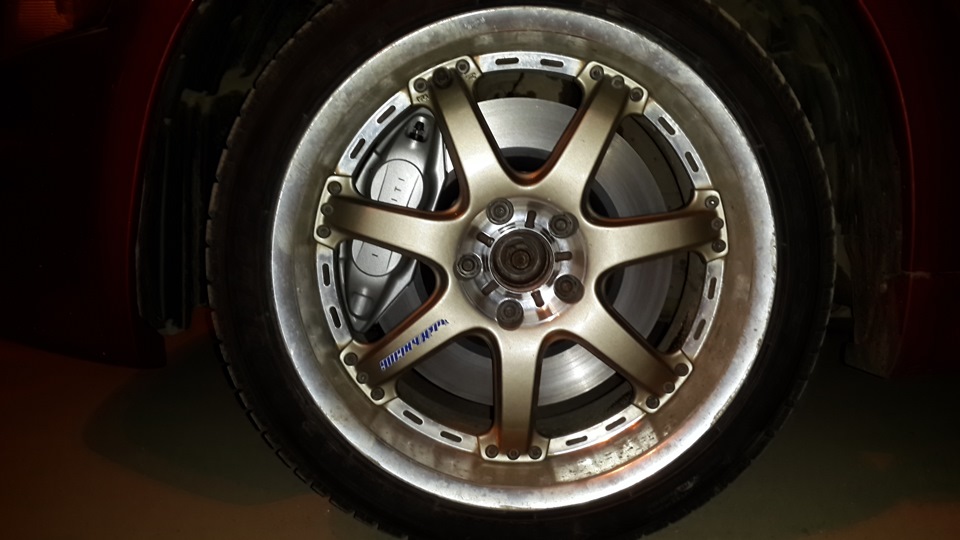

ФЭЙЛ — на переднюю ось диски от CPV35 рестайл (которая на стоке с брембо) не налазят по диаметру! слишком толстый обод.
из сервиса уехал на задних колесах от JZA80 c 20 мм проставкой.
так что ПРОДАМ
диски от CPV35 18"8.5 +30 брембо ок
и шины Nokian Hakkapelliitta 7, 235-50-18, 12 года выпуска, индикатор 6 точно еще везде виден(остаток около 70%), шипов не хватает 10%

А как правильно называется соска подключения у задних тормозных шлангов, которая квадратная?

все как родное встает, и перед, и зад, и ручник

А я со шлангами так и не разобрался…
тормоза обкатал, теперь могу смело сказать-пркоачивает.
педаль внятная, дозирование замедления отличное, при торможении в пол со 140 все адекватно.
можно брать. по соотношннию цена-качество лучший вариант

Косяк один — что колеса придется тщательно выбирать)) твои зимние 18" не налезут так же, как мои не налезли)))
Сейчас есть варианты хорошие 19 взять в Япии недорого. Боюсь непрактичности. Намного жеще 18х на сток подвеске? И главное как подвеска себя чувствует? Занизить без колов получится?
для понимания непрактичности-я себе взял 235 35 на перед, на 9.5j.
не 40 профиль, не 45, хотя он влезет в арки.
жестче, намного. но и рулится лучше. и в москве и области так ездить можно без проблем. и вид другой. ездят люди на седанах на таком профиле, все нормально) бмвшники тысячами так ездят)
не забывай, что у седана арки намного меньше, мои ХТ7 8.5 +32 с резиной 255-45 при попытке поставить на седан уперлись в крылья и спереди, и сзади.

и насчет притирки прав) хоть и обезжиривали в сервисе, все равно с каждым торможением все лучше и лучше усилие на ремне)

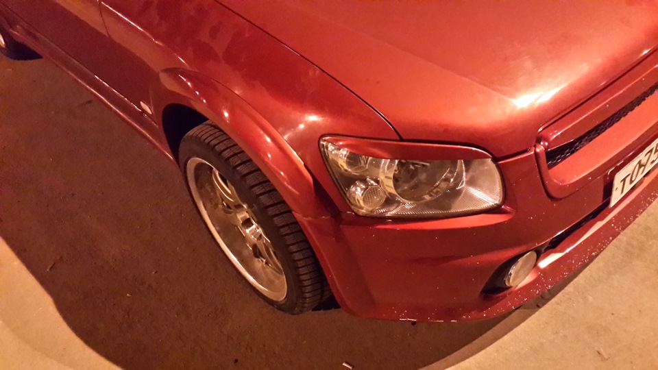

Тормоза конечно супер, но, вот колесики мленькие((
ты про диаметр 18" в целом, или профиль резины на передних?
профиль. просто огромное расстояние до арок. у меня 18 диски и резина 235 60 на зиму самое оно))
когда встает вопрос, что машину просто не снять с подъемника, радуешься тому, что дали) это колеса от чужой супры, просто перекантоваться до гаража)
задние же (передние были такие же) считаю оптимальными — зазор от колеса до арки сверху, спереди и сзади есть, он одинаков — красиво и аккуратно, в Мск на таком легко ездить зимой, тем более когда зимы нет) бывали у меня и 235-55-18, и 225-60-17, все-таки уводы на резине слишком сильно портят поведение на асфальте
есть второй вариант, не профиль увеличивать, а диаметр колеса, и машину ронять) на лето так и сделаю)
второй вариант поддерживаю))
з.ы. у меня не уводит резина так как подвеска стоит сток ARXсовская.
имеешь в виду, что подвеска плавает так, что на колеса уже внимания не обращаешь?)) я тоже на сток АРХ стойках зимую, как корабль плавает)

Бу брембо — на новые брембо, теперь ради увеличения диска, ты же отлично знаешь, насколько диск 355*34 лучше диска 324*30 )
