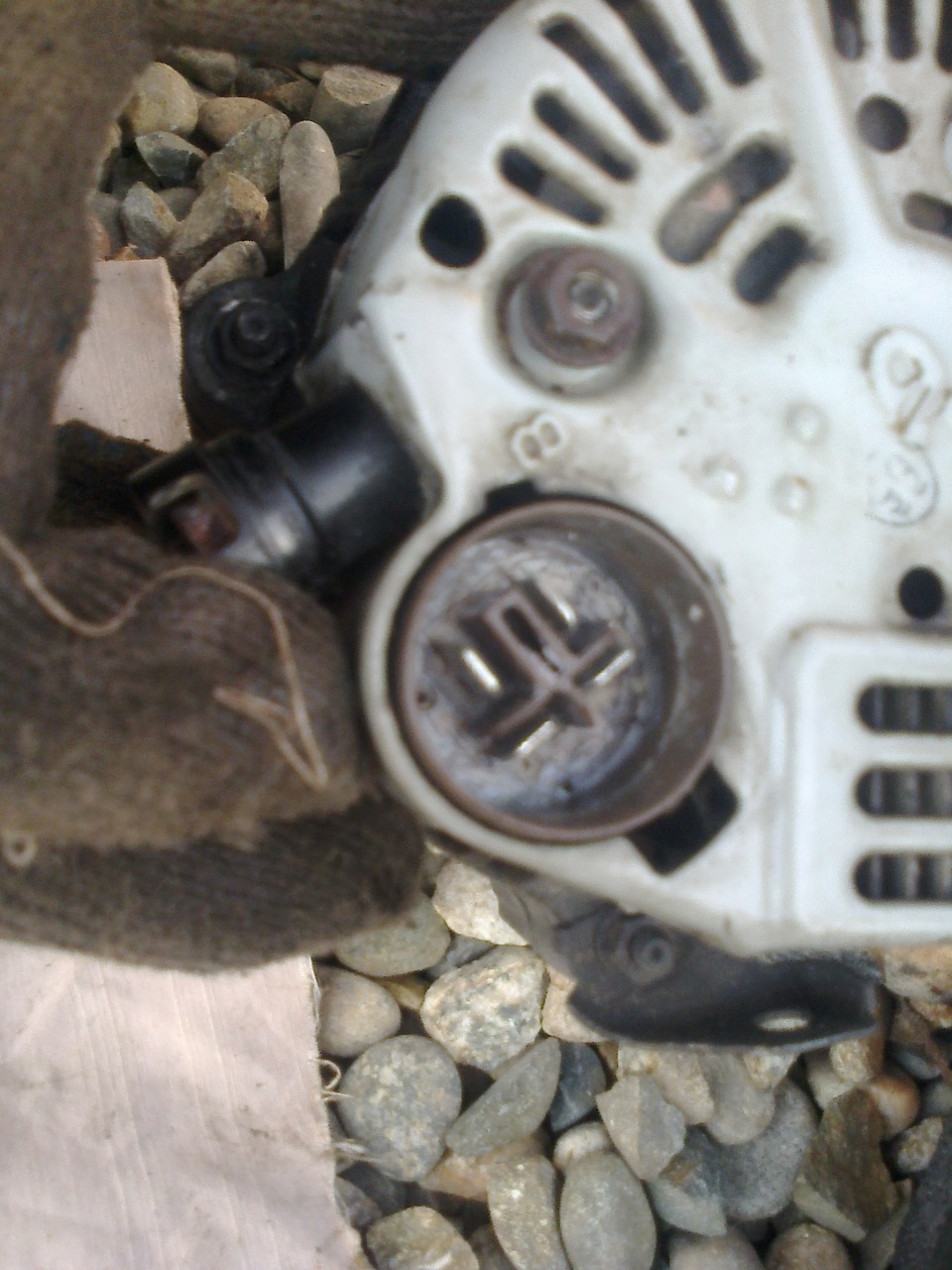

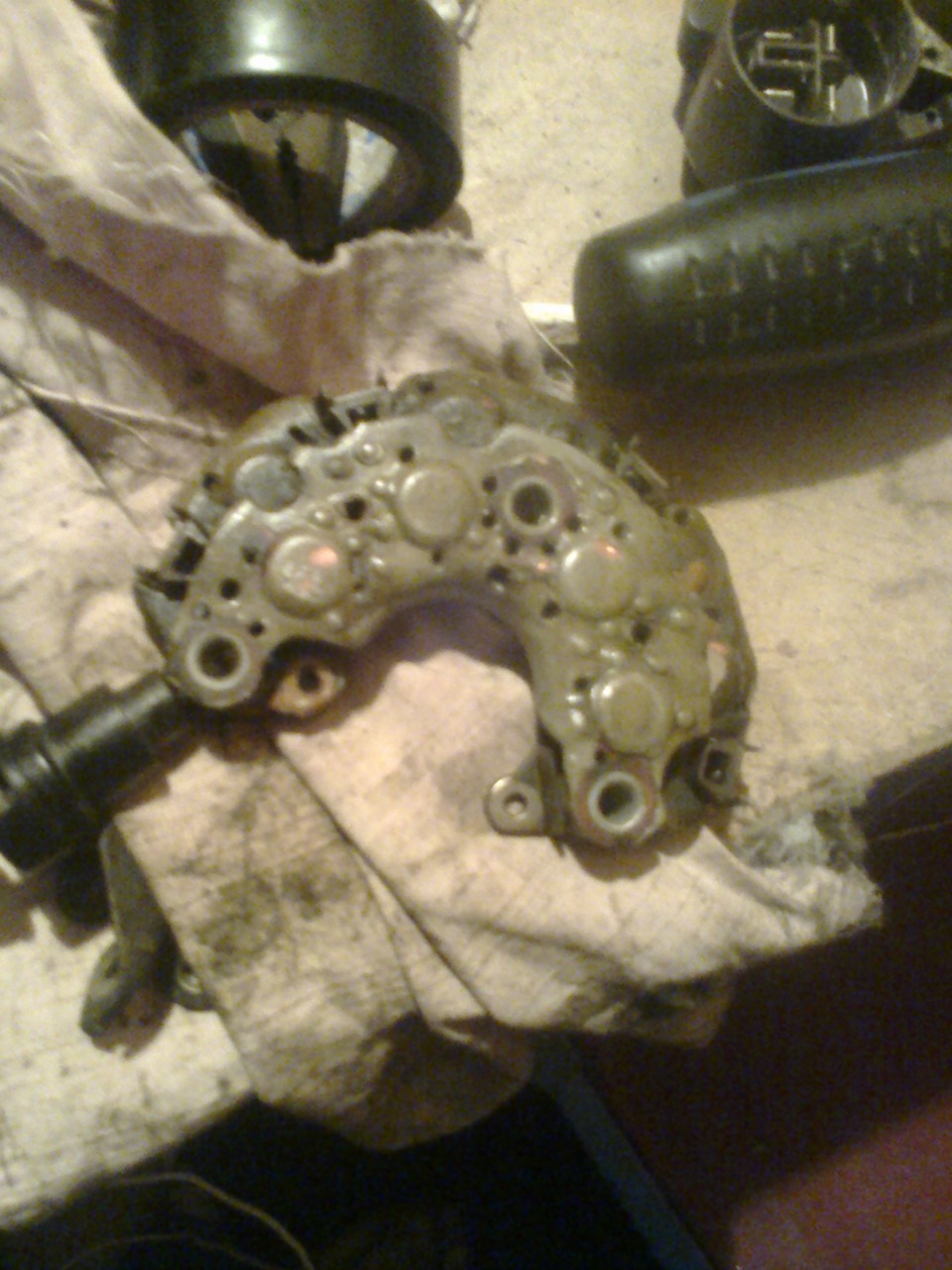

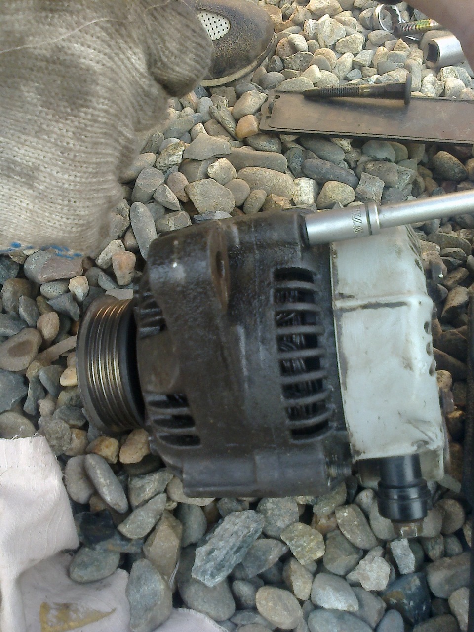

Итак поехал я на машине после длительного простоя домой…дорога в 40км…на пол пути начал включаться, выключатся могнитофон, машина стала подтраивать…я заглушил машину и вышел…посмотрел вроде все в норме, начинаю заводить а стартер не крутится, я сразу смотреть на ремень генератора…вроде в норме и натянут нормально.почистил клемы на фишке .такая же фигня.позвонил друзьям друзья приехали оттянули до дома…я подумал ну наверно щеткам п-ц…разобрал гену да.щетки уже не пригондые.поменял собрал но все равно заряда нет…и к тому же еще не загорается лампа с аккумулятором на приборке при включ зажигание…повез на стенд генератор, все прозвонили проверили, все в норме дает заряд…ставлю на свою машину опять нет заряда…полез в проводку ковыряться… и итоге был сгоревший предохранитель в блоке предохранителей под ногами водителя…поменял все предохранители и все заработало)
