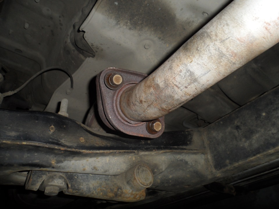

Затягиваем до упора гайки крепления катализатора:
Подключаем разъемы лямбды и датчика перегрева:
Ну и напомню про вопрос — чем все же грозит такая установка катализатора?

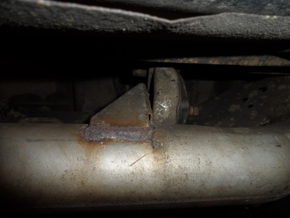

Теперь подвешиваем резонатор на резиновой подушке и наживляем болты крепления, но опять же не затягиваем, пока!
Ну вот и подошли к концу, в прямом смысле:))
Устанавливаем прокладочку:
Наживляем болты крепления:
И подвешиваем все это дело:
Вот теперь окончательно все протягиваем и предвкушая результат запускаем:
На конец выхлопа внимания не обращаем, как потеплеет, буду дорабатывать!

1? у тебя на родной приборке то есть такой значок у себя только завтра посмотрю
2? а на предыдущем тракте такой датчик был? — если да то почему поставил не так же как и было а к верху?
Привет!
1) Естественно есть, чего его смотреть!:))
2) На предыдущем не было этого датчика, поэтому и проблемы не было!
и что фишка от него болталась столько времени без дела ?
Да, а что в этом такого?
Этот датчик отвечает за перегрев катализатора, а раз последнего не было, то и датчика этого не было!
Да и не зависит от него ничего — ни расход, ни тяга!
