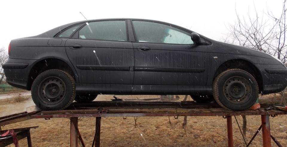

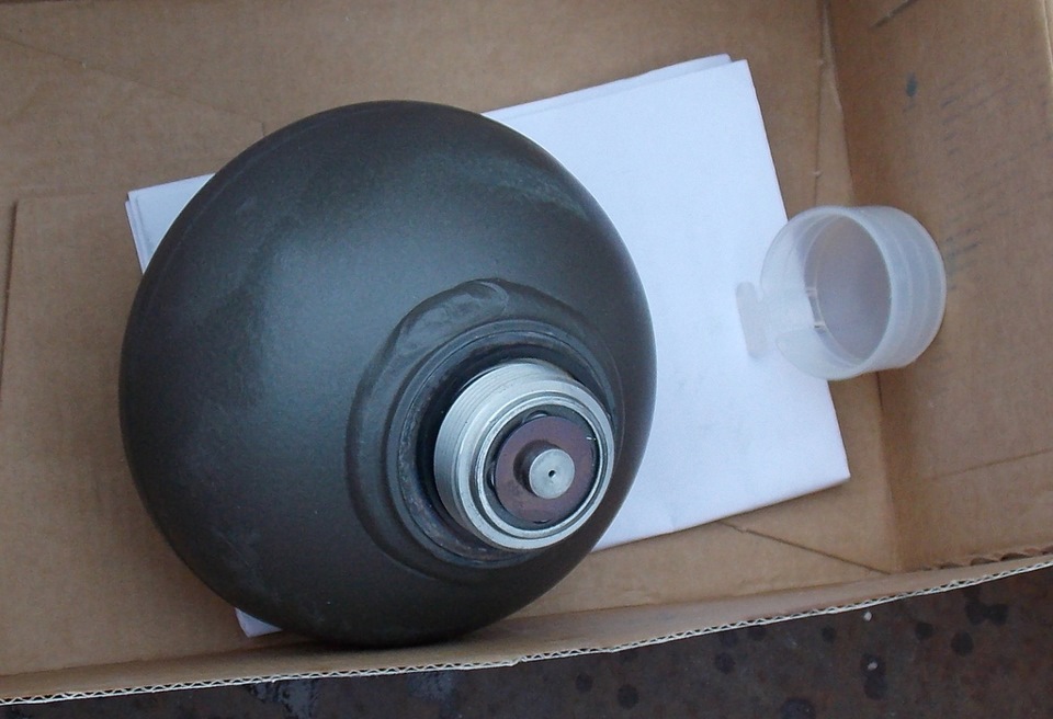

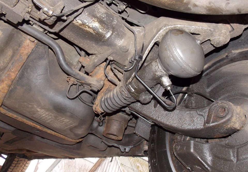

Подсдулись сферы в своем ситрике, после долгих раздумий подкачивать раз в полгода, или купить новые — выбрал последний варинат.
Посмотрел по вину и заказал I.F.H.S. на передок 57 бар, на зад 31 бар.
Лексии небыло, давление не стравливал, додуматься стравить давление штуцером не смог, правая откручивалась по давлинием и туго до того момента пока не облила меня с головы до ног дорогущей LDS кой.

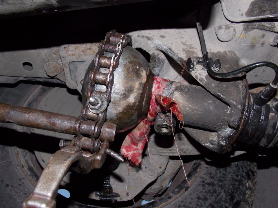

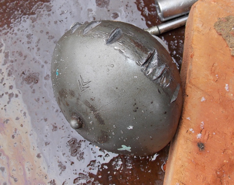

А вот левая сфера никак не хотела выкручиваться, вдшка не помогала, не помогал и импровизированный ключ, проврачивалась вместе с цилиндром
Помогло зубило и кувадла да пара мантировок зажавших цилиндр от прокручивания

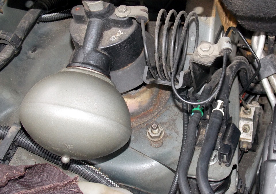

Набросил клему АКБ, машина поднялась на ноги.

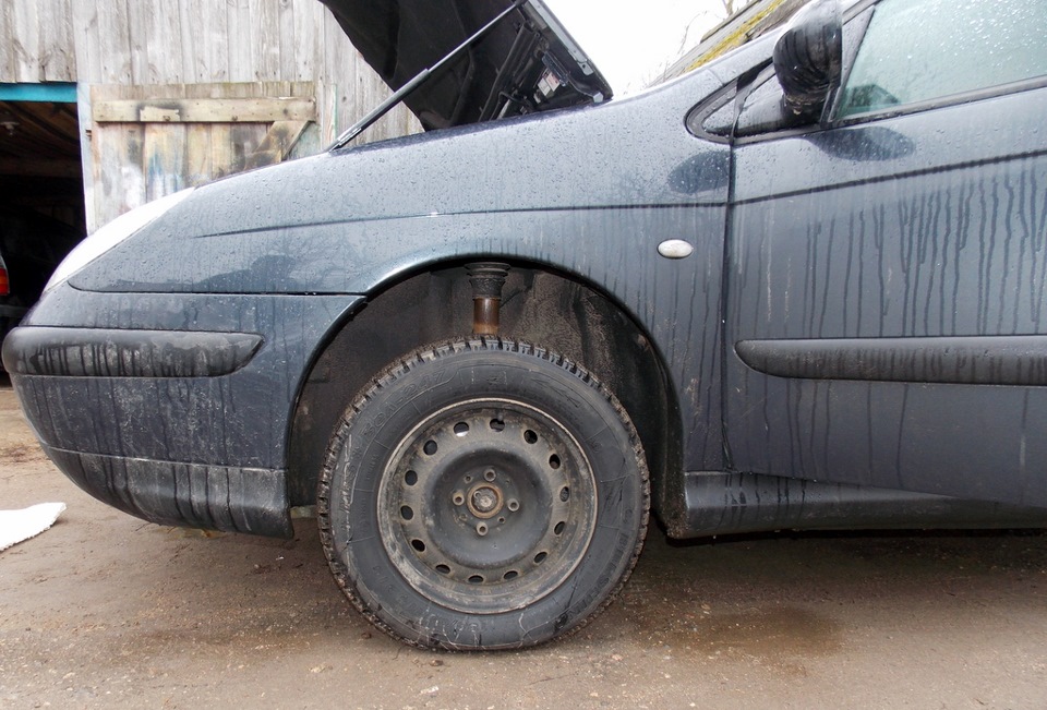

передок раскручивал уже на земле предварительно стравив давление штуцером на тройничке возле лонжерона, открутились легко

Хмм у меня такая же картинка наблюдалась, нижие зубилом и молотом. После замены тоже не почуствовал особую разницу, вот когда клиренс подправил все пришло на свои места. Ставил официальные
была жестковата, при езде по бардюрам отстукивали стойки, неравномерно поднималась, после замены сфер за 240 уе ничего не изменилось. А вот после доливки 2 литров дидкости LDS почувствовал себя настоящим ситроводом…
Давление можно стравить подняв машину в самый верх, открутить крышку бачка лдс, подлжоить под домкратные места чего-нибудь, опустуть в самый низ. Старые вижу тоже с крестиками, у меня тоже такие были, походу с завода. Считаю, что не плохо отходили, 10+ лет. Я откручивал самодельным ключем, проворачивающийся цилиндр придеживал газовым ключем. www.drive2.ru/cars/citroe…-recomby/journal/2705189/
