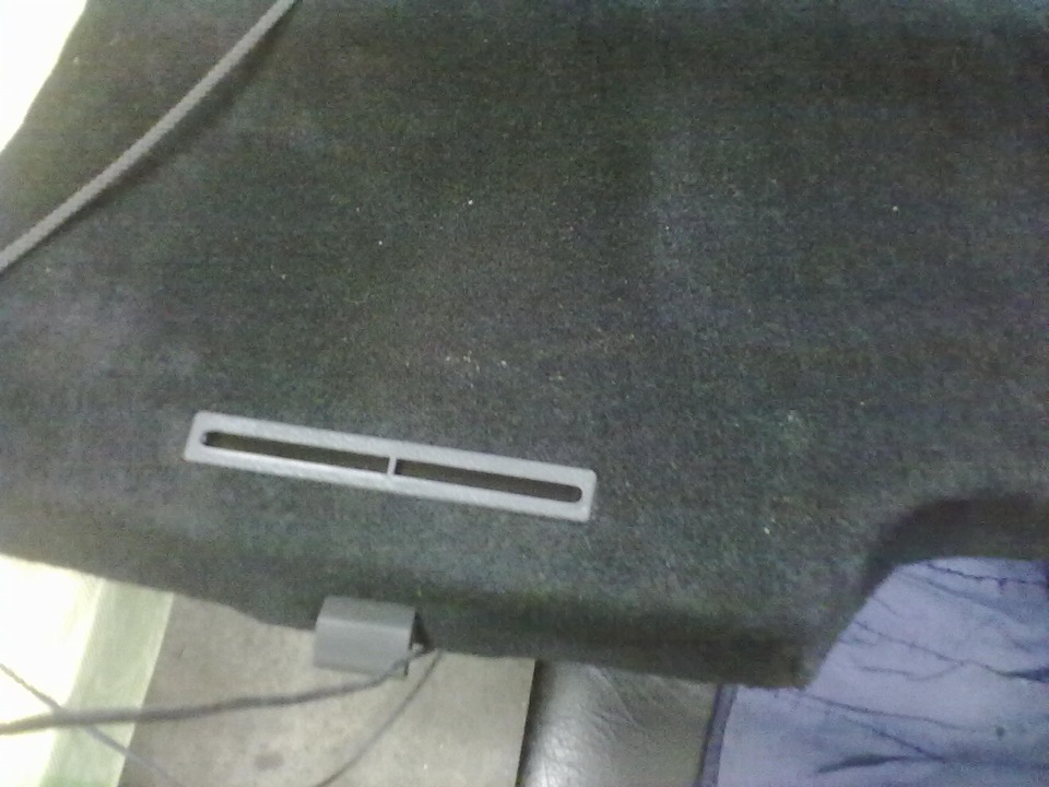

Думаю ни для кого не секрет, что в "плохую" погоду стекла на матизе начинают сильно запотевать. Виною тому практически "никакая" вениляция салона. Каждый решает эту проблему посвоему — сверлит, пилит, клеит или что-то прикручивает. Вот вам на суд моё видение данного действия.
Ничего хитрого, всё легко и просто.

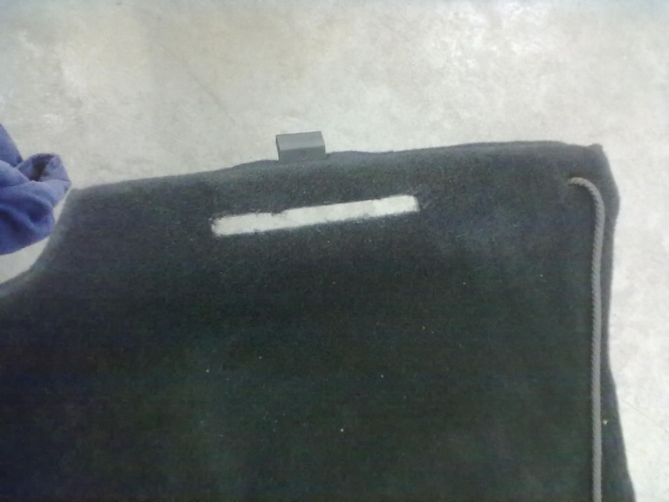

Шаг первый. Практически в домашних условиях, при помощи ножа и ножовочного полотна в полке делаются два пямоугольных отверстия, в котрые затем вставляются вентиляционные решётки дверей от автомобиля МАЗ. Предварительно данная деталь была укорочена ровно наполовину из эстетических соображений.
Шаг второй. Уже в условиях гаража прикладываем руки, а так же различного рода инструмент к "филейной" части машины. Снимаем задние фонари, а так же накладки. Балгаркой вырезаем квадратное отверстие, размером примерно 4х4 см, в которые потом вставляются вентиляционные клапана от Daewoo Nexia (как это не пародоксально, но там они стоят в дверях). Клапан вставляется изнутри и для пущей герметизации на него наносится герметик.
Подводные камни у данного мероприятия тоже имеются, а точнее только один. Пришлось ампутировать кусочек кузова, находящийся внутри багажника и мешающий инсталяции данных дивайсов.
При закратых дверях и окнах клапана с лёгкостью открываются при первой скорости моторчика. Эффективность ощутима практически сразу — салон прогрелся гараздо быстрее, да и как не странно даже сзади стало теплее. Теперь жду дождя или снега для реального теста, по итогам обязательно отпишусь.
