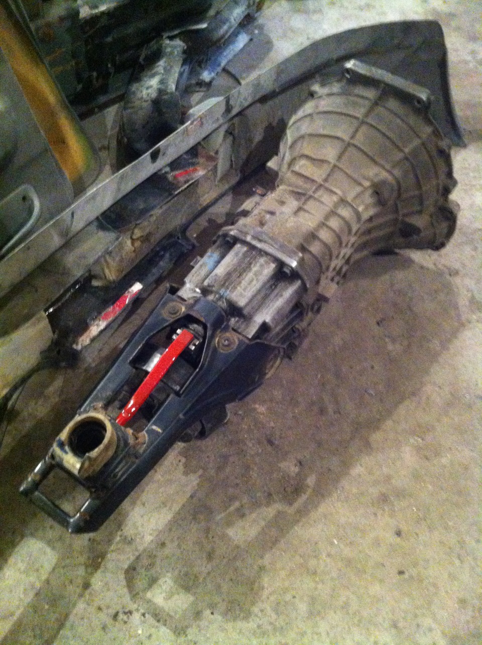

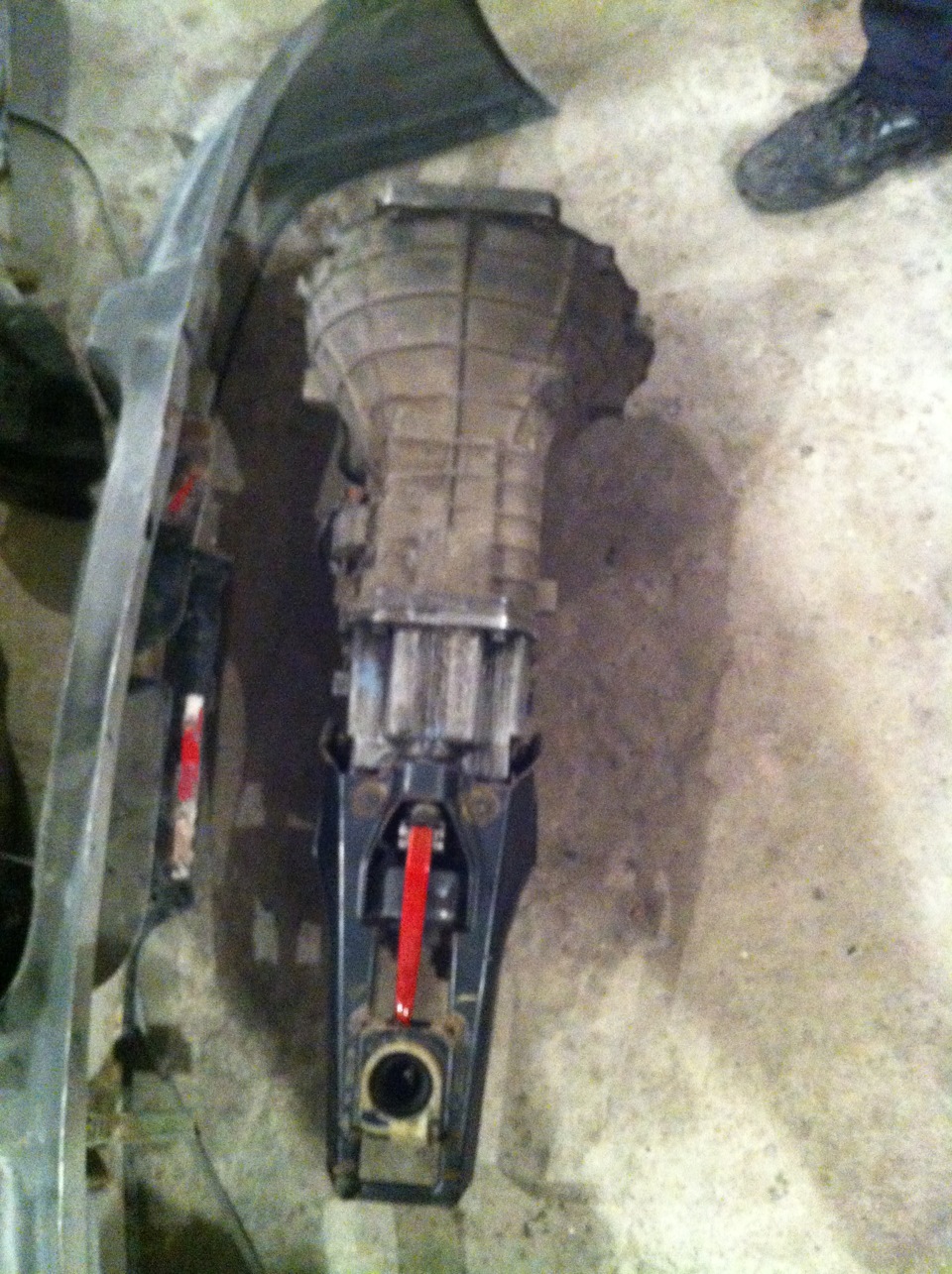

Всем привет! задавал както вопрос всем и везде ответ был один не становиться((((( Но я решил поломать стереотипы и всёже поставил мт75 вместо n9.
Итак что для этого надо:
Коробка мт75
Кулиса с платформой
траверса мт75 она другой формы
Кардан мт75
выжимной подшипник мт75
вилка мт75
Балансир и эластичная муфта мт75
Проводка включения ламп заднего хода и датчика скорости) мт75
Что остаёться родное:
Маховик
Диск сцепления
корзина
стартер
трос сцепления
При установке проблем почти не возникло всё стало на свои места крепил на 6 болтов)
Единственный вопрос это пришлось подложить гайку под трос так как вилка стоит подругому немного и имеет другие углы на выходе с коробки)
Минусов пока никаких))))) Плюсы мне понравилось включение задней передачи плюс машина стала резвее на первой и второй передачах)
Всем спасибо за внимание если кому что интересно задавайте вопросы а я поделюсь своими умениями)))))

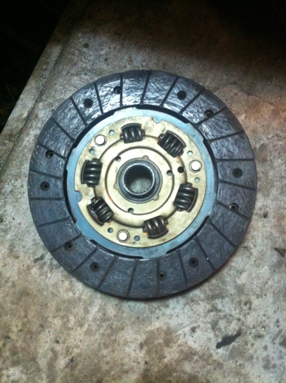

Ну и пользуясь случаем поменял диск сцепления мой совсем износился(

а почему выжимной нужен от МТ75?
Я под трос сцепления гайку подкладывал
и ход вилки разный
еще вопрос по выжиму сцепления, , , , поставив рядом две коробки пормеряв там где вилка и выжимной подшипник размеры оказались разными, как решали этот момент?
Они стоят одинаково это на в6 помоему он с другой стороны стоит маховик стоит онс значит и стартер онс
И со стартером как дела обстоят? Они же по разному стоят на онсе и донсе?
Стартер помоему остался родной
Маховик и карзина тоже онс.
Приветствую! А маховик с корзиной от чего должны быть( от онс или донс) и по креплениям к мотору все сходится?
ребят кто подскажет как должна вилка держаться которая с тросиком работает?есть там шпилька снимается вместе с вилкой еле держится в сквозном отверстии

а чем карданы отличаются?
Спасибо) Кардан отличаеться длинной и шлицевая у него возлеподвесного а на n9 шлицывая в хвостовике)
