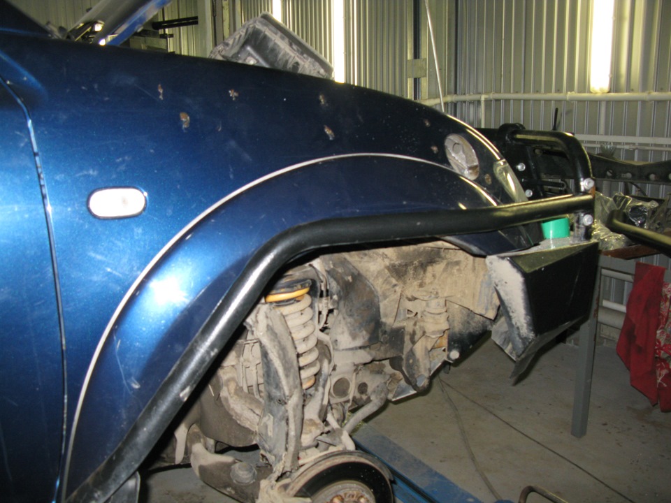

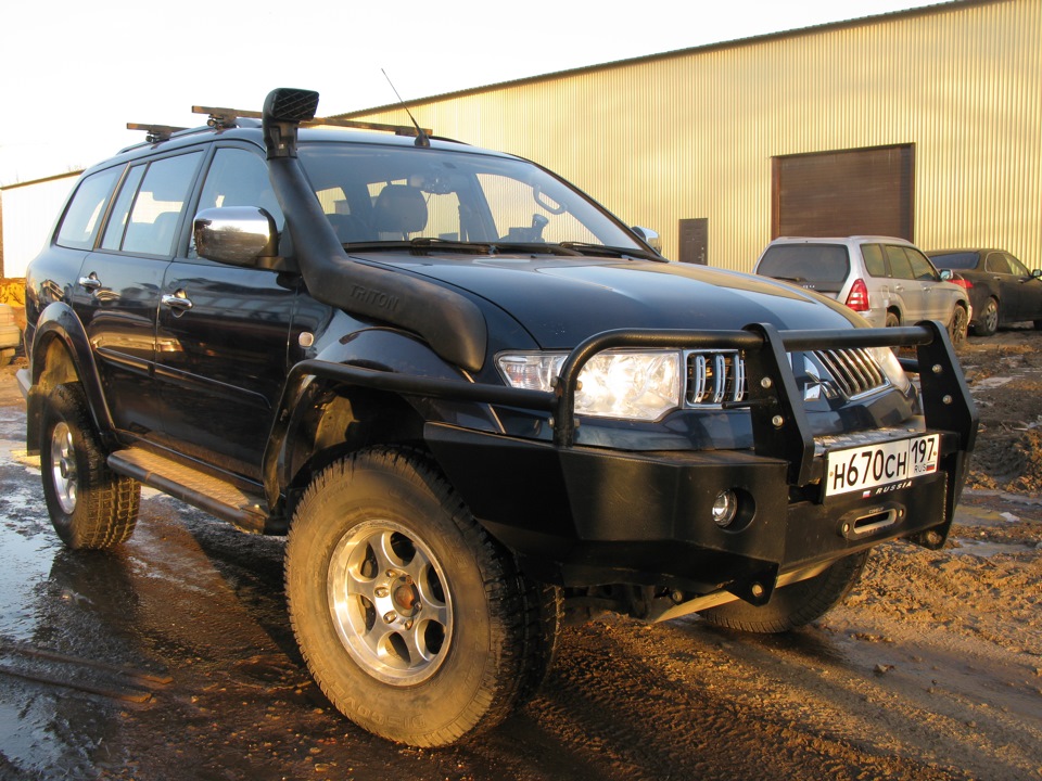

Дошли руки установить шноркель. Выбор пал на Telawei SMT06A производства республики Тайвань. Почему на него? Да потому, что жаба встала в позу и покупать Сафари отказалась. Ну и если приложить немного смекалки и трудолюбия, то шнорк встает вполне цивильно.
Ну и заодно поменял втулки в верхних сайлентблоках задних амортизаторов Koni Heavy Track RAID. Теперь не стучат.
А, да, шнорк взял за 3500 рублей.

Можно вопрос?
С шнорком трафарет установочный был? Если нет — как размечали (делали сами трафарет или как)? Крыло снимали что бы все гайки прикрутить?
Такой же шнорк лежит. Трафарета нет, боюсь лишних дырок напилить)
Трафарета не было.
Размечали с помощью краски намазанной на места крепления шнорка.
Крыло не снимали. Там все доступно чтобы закрутить — приходится правда раскорячиться.
Во блин! Точно ведь. Спасибо за идею с краской)
Не за что!

Меня пока одно тормозит в установке шнорка, не хочу дырявить стойку ;( с крылом нормально как то смирился;) шнорки без этого кронштейна на стойку бывают?!
Он будет дребезжать сильно. Так что наверно нет.
Да вибрация сильная, да и жесткости добавляет этот кронштейн)
да он же один в один сафарь!
КЭП детектед!
Не, ну там бочка металлического нет в комплекте. Так что на 2.5 литровые пукалки:) придется ставить от Галанта (если слева уже живет вебаста).
