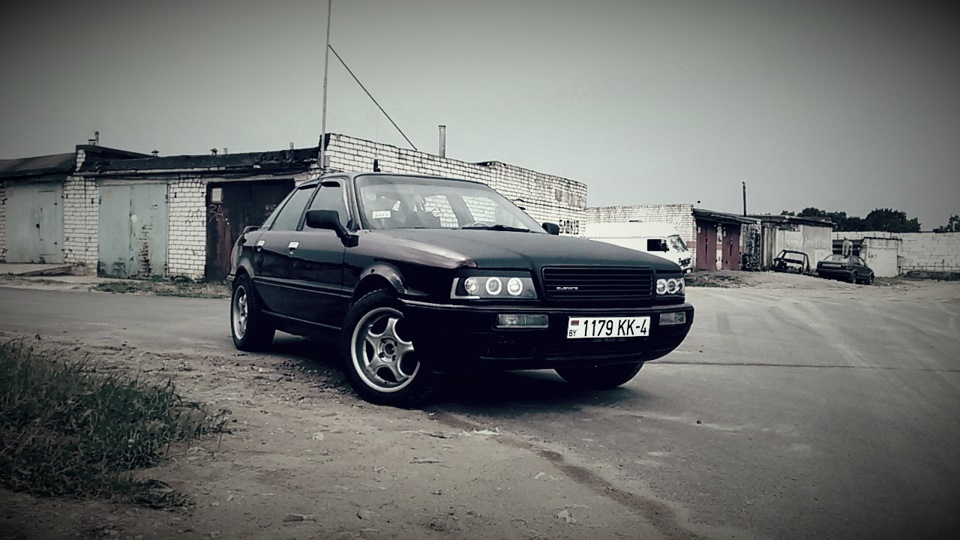

Ребята может у кого такое было-набирает обороты только до 3500об.м.если сильно постораться то 4200.движок 2.3 NG
