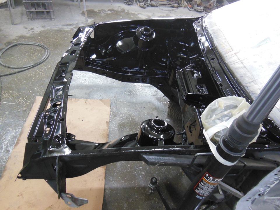

Чтобы удобнее было собирать переднюю подвеску с передней балкой и потом не мучаться с оклейкой оных взялись за покраску подкапотки. Благо подготовлено и загрунтовано все было уже давно.

Это подкапотное и почти полностью будет заполнено различными агрегатами и емкостями, поэтому решил не заморачиваться и вышкурил грунт насухую superfine-ом. Красить решили в самый яркий из цветов… глянцевый глубокий черный акрил ))))
Результат на фото…

Интересно красили, надо постараться ничего не зацепить. Как он потом из подкапотки вылез?
так мастер же работал ))
ползком из-под капота вылазил )))
Почему не двухслойное (база +лак) ? Какой фирмы краска?
база более требовательна к подготовке (замывке, шкурке грунта). я на сухую грунт шкурил, поэтому и пал выбор на акрил.
по-моему Kapsi, но могу ошибаться.

а каким номером файна шкурили?))
superfine. по-моему по 3M… у папика спрашать нужно )))
неее я про номер, просто услышал от тебя, что просело, вот и спрасил))
номера нет… на шкурке точно
блин, должен быть)))нука где францевич?))
давай спросим
давай
а он походу сдриснул от нас )))
неее)))
ага, вернулси… видимо в холодильник сбегал… подчехлился и вернулся )))

И никуда я не сдристнул. По 3М градация не указывается: по возрастающей — файн, суперфайн, микрофайн, ультрафайн — 600, 800, 1000, 1200. Ферштевень?

Уже начинай. Наждачки под замывку дам.1000,1500,2000,2500. И полирольки. Трайзек.
ну можно, местами. там где само видно.

таааак, что там за прасады?))))
какая градация файна?))
Деня, ты о чем, какая градация, там написано "Суперфайн"
ну я сиавский брал, там написана))
а 3Мовский лежал у нас в магазе ну я необращал внимание))
francevi4
230 до 1000 файна лежали у нас, ну под акрил или базу под лак 500FAIN за глаза, а вот по 3м, необращал че там, тризаками то пользуюсь))советую))
