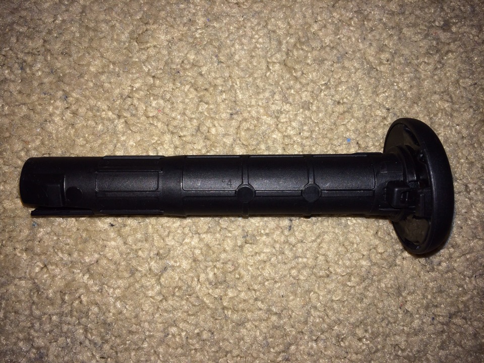

Друзья из Москвы притащили от Sterel sterel активные подголовники с направляющими.
Основное отличие от штатных — возможность горизонтальной регулировки.
"Активные подголовники оборудованы специальным подвижным рычагом, спрятанным в спинке кресла. При ударе автомобиля спина водителя по инерции от толчка вдавливается в кресло и нажимает на нижний конец рычага.
Срабатывающий механизм приближает подголовник к голове водителя еще до ее опрокидывания, за счет чего уменьшает силу удара.
Активные подголовники активны при столкновениях на малых и средних скоростях движения, когда наиболее часто случаются травмы, связанные с указанным эффектом «хлыста» и эффективны только при определённых видах наезда сзади".
Также есть возможность ручной регулировки.
На авто поставлю позже, потом отпишу по совпадению по цвету с салоном и про установку.
Upd: все встало отлично, ожидал большего эффекта.
Направляющие поменял позже, есть отличия.
Стало красивее в салоне. "Старые" перекинул на зад.

Поясните, пожалуйста, никак не пойму, для чего нужны эти пластиковые направляющие?!
Приветствую! А как вытащить сам подголовник с направляющих она как будто зафиксирована и не вылазит?
а как направляющие вынимали?
А направляющие где брали?
Продавец прислал
Ясно, спасибо.
А чем отличаются активные от просто регулируемых ?
У Sterel вроде как они под разными записями идут.
Непонятен механизм подачи подголовников вперед, если смотреть на фото их направляющих.
Если направляющие "качаются" в сиденье, то и обычные (нерегулируемые) тоже должны быть активными ?
При давлении на спинку, при ударе сзади, подголовники выдвигаются вперед не давая шее и голове улететь назад
Да, я это читал и понимаю идею. Но когда смотрю на направляющие и на подголовники — не понимаю как это возможно. Стойки подголовников двигаются при ударе в направляющих ? Сами направляющие "качаются" в продольном направлении в сиденье ? Каким-то образом (каким?) выдвигается подвижная часть подголовника ? Или это вообще просто регулируемые в продольном направлении подголовники, без активной защиты.

а я без направляющих установил, ?! зачем направляющие?
Они выталкивают подголовник при давлении спиной на кресло в момент аварии и не дают выскакивать вверх подголовникам
это только при ударе сзади! Во всех остальных случаях это не возможно!

Как Вы ставили направляющие? Не могу разобраться.
да просто втыкаются они и все. единственное направление — это наклон каркаса сидения
Спасибо
не за что) у меня главной проблемой было вытащить старые направляющие
Мне объяснили — под шляпкой надо нажать на фиксатор
я нажимал) они тупо не вылезали, даже те, которые без фиксатора)))))
ALPHASWIMSPb
под шляпками кнопки для извлечения этих подголовников из сидений, а монтировать вот так)))
1. Сидя на заднем диване опускаем спинку кресла
2. далее как на фото делаем из отвёрток захват и тянем направляющие из сидений немного резко
3. Вставляем направляющие в сиденья немного вдавливая одна правая а вторая левая они различаются квадратная и круглая, затем ударом кулака вбиваем внутрь и всё
4. Такие направляющие не дают подголовникам вытаскиваться вверх из сидений и фиксируют их жёстко
