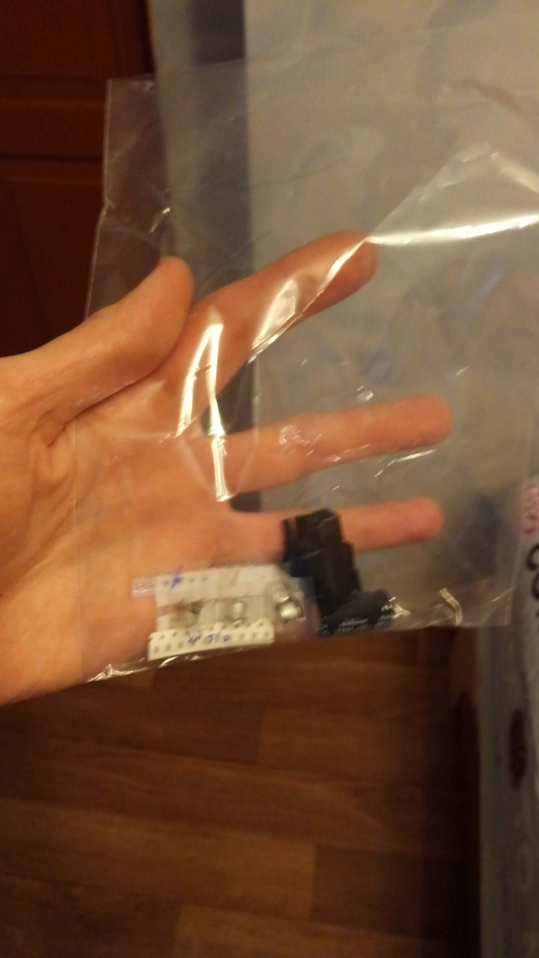

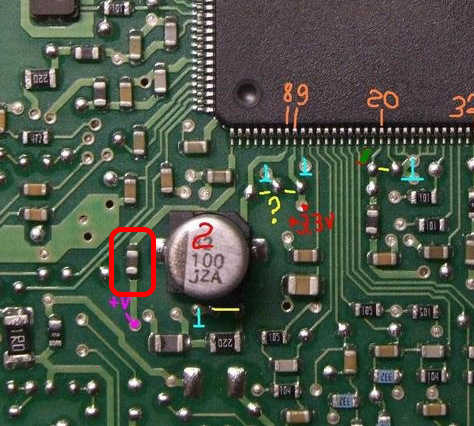

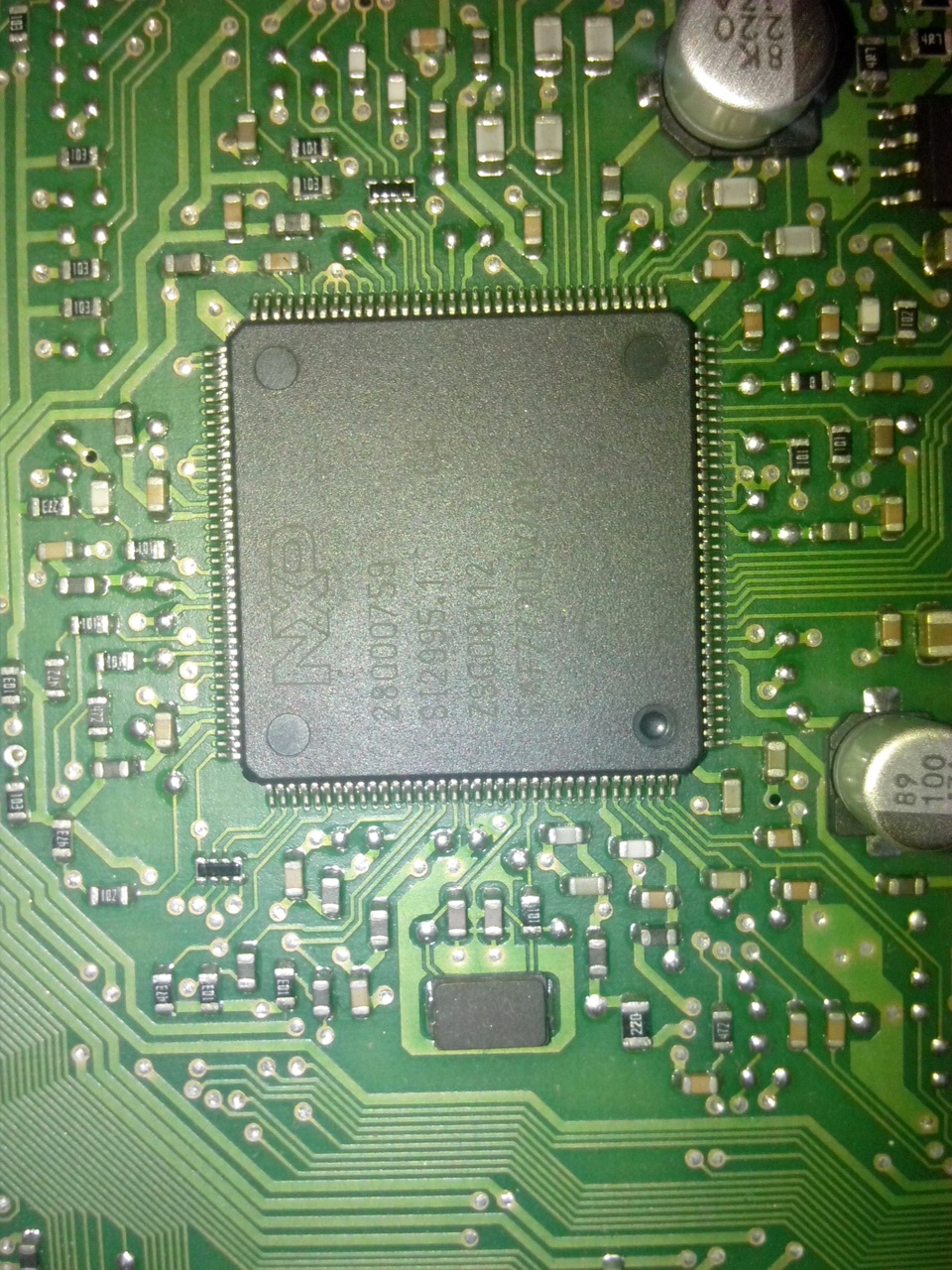

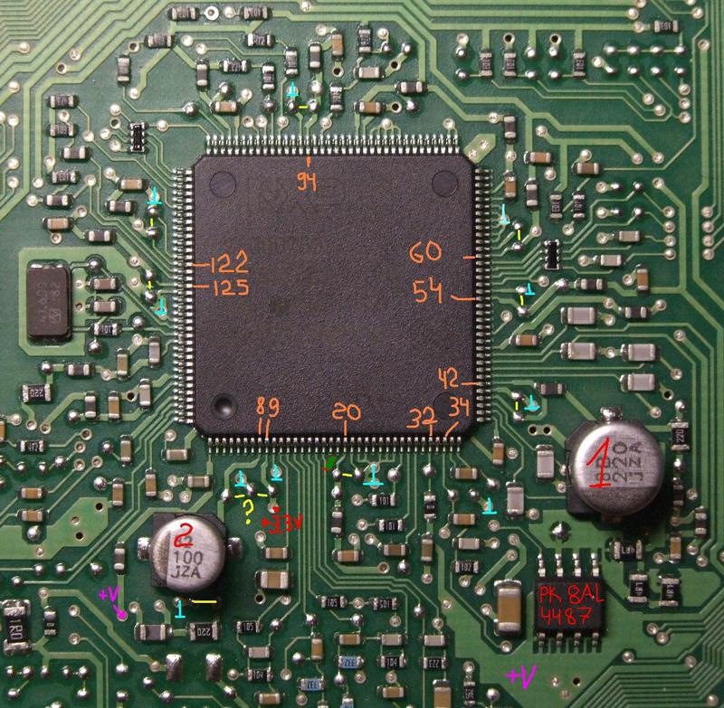

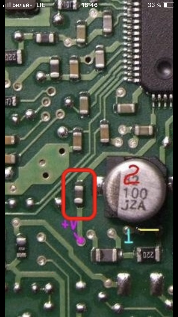

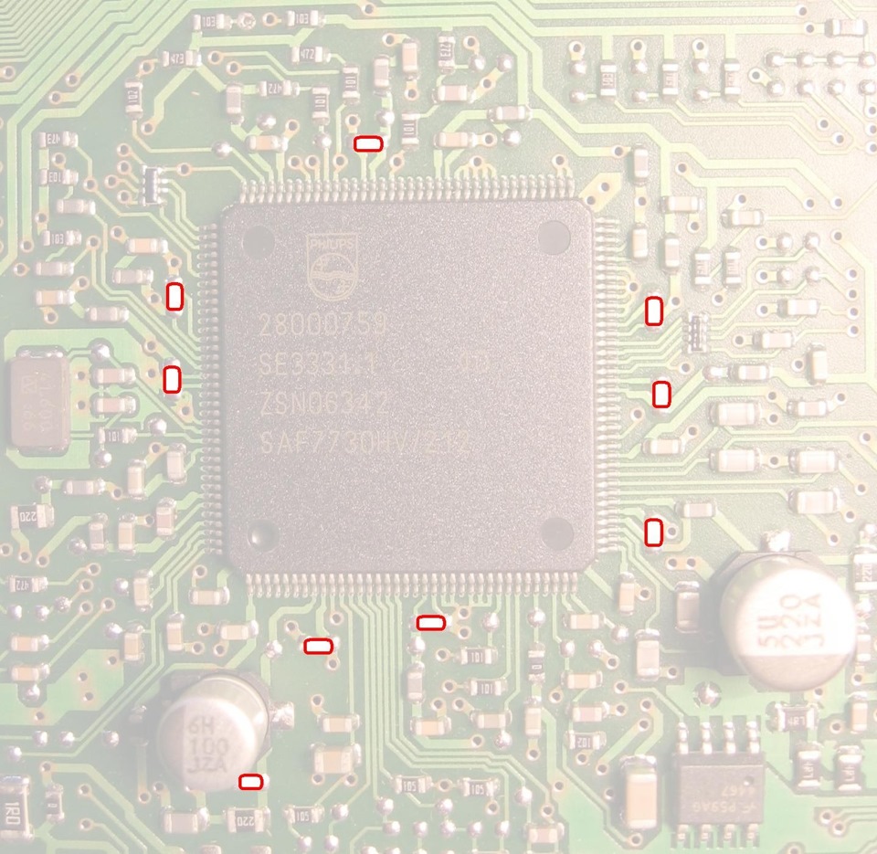

1. Обвязка ЦАП (центральный аудио процессор), впаяны недостающие 9 керамических SMD-конденсаторов по 0.1мкф. Место под них на плате есть, но они не установлены, стоимость деталей копеечная, зачем экономить на них заводу не знаю…
Так же в обвязке цапа были заменены конденсаторы 100 мкф на 220 мкф
и 220 на 470 мкф

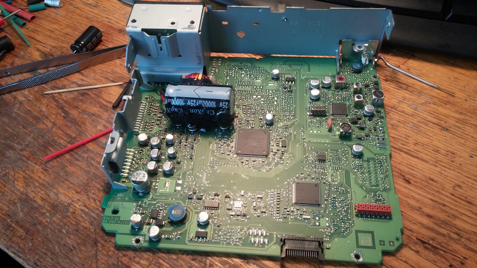

2. Увеличена емкость основного питающего конденсатора: было 3300, стало 10 000 мкф + шунтирующий конденсатор из многослойной керамики на 0,1 мкф припаяный с обратной стороны платы. В найденных темах люди увеличивали емкость до 20 000 мкф но я ограничился 10-ю т.к. позже на входе питания магнитолы повешу конденсатор 47 000 Мф что бы не было просадки питания при включении на всю громкость ;
3.Были заменены два конденсатора по 100 мкф на по 200 мкф – так… на всякий случай;
4.Ну и 4 SMD-конденсатора по 1мкф (размера 0603), припаяны поверх родных на 0,22 мкф(размер 0805) почему поверх припаял? потому что с размерами промахнулся да и многое пропустил в радиотехнике за время не увлечения онной, молва говорит о том что именно эти конденсаторы прибавляют низких частот- уверяю полный бред, потому что припаял их в последнюю очередь и перед этим звук был не менее басистым… А именно когда поставил шунтирующий керамический конденсатор на 0,1 мкф сделал ошибку в том что емкость конденсатора играет роль фильтра частот при 1 электролите на 10 000 мкф низы стали явными, а шунтируя его емкостью на 0,1 мкф появились высокие частоты. Потому наращивая емкость подумайте что Вам надо на выходе низы, высокие или же за паралелив несколько емкостей вы получите практически то же самое что и было до вмешательства, плюсом будет только четкий звук при высокой громкости.
Вот фото магнитолы и тех деталей, мест подвергшимся переделкам
В итоге получил чистый, прозрачный звук и долгожданный мягкий бас чему нисказанно рад за такую то цену))))), но с этим получил дребезжание обшивки передних дверей что заставляет двигаться вперед и делать ШВИ дверей, менять акустику на компонентную что было в планах на далекое будущее. При хорошем наваливании громкости передние двери начинают "дышать", не думал что штатные динамики на которые говорят полное Г. могут такое вытворять))))

Для чистоты звука в обвязку проца (1зона) 9 конденсаторов по 0,1 мкф размером 0603
для проявления низов конденсатор (электролитический, низкоимпедансный) на 10 000 мкф 1 шт (2 зона) и керамические конденсаторы на 1 мкф 4 или 2 штуки размерами 0805 (4 зона)почему 2 или 4 это зависит от того какие динамики стоят в задних дверят т.к. на задние динамики будут подаваться низы как и на передние динамики, припаиваются они на выходе. другие кондеры думаю не стоит и трогать, "городить огород"
