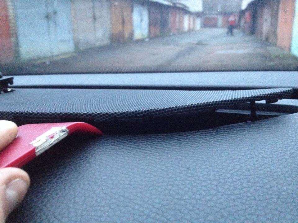

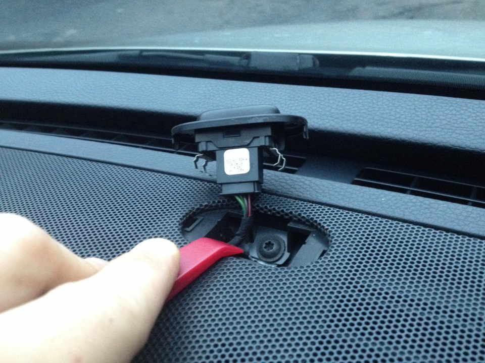

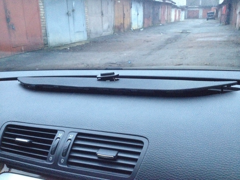

Долго искал как сетка на торпеде правильно называется.Маленький гайд как ее достать.
А она вроде изначально не разборная? Пытаюсь ее снять не в какую не отщелкивается, такое ощущение, что держатели запаяны
А есть там крепления для динамиков?
Сложностей при снятии не было?откуда начинать?
А что это вообще за пипка? датчик дождя?
Датчик интенсивности солнечного освещения
и зачем он если не секрет? )
Измерять интенсивность солнечного освещения ?)Это один из датчика для климата.
ясно … короче одни датчики)))
А зачем это? Есть проблемы?
Да, у людей были вопросы как снимать.Да и скрипит оно.
чем скрип устраняешь?
Антискрип (Маделин)
