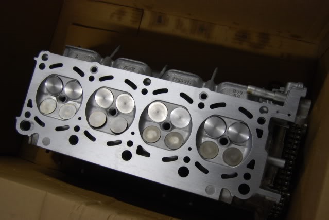

Заказал себе еще один комплект ГБЦ. На досуге ими занимаюсь)
Цель:
— Полностью новые комплектующие (направляющие, седла, сальники)
— Расточка (портинг) впускных/выпускных каналов и камеры сгорания (удаление ступенек в районе свечи и тд)
— Шлифовка и облегчение клапанов
— Перешлифовка распредвалов (увеличение подъема клапана)
— Удаление системы КРКГ
— Установка впуска 4.4
Пришли ГБЦ и мы с anubis-dima неспеша начали их разбирать.
Будем проводить портинг, т.е. расточку впускных и выпускных каналов. Ибо сечение на коллекторах больше, чем на каналах ГБЦ, что создает лишние завихрения. После портинга, каналы расширяются, впускной канал в ГБЦ встает заподлицо с каналом во впуск.коллекторе, с дальнейшим уменьшением сечения ближе к клапану, тем самым увеличивая скорость потока топливо-воздушной смеси и улучшая продувку цилиндров во всем диапазоне оборотов. После всего этого отдам ГБЦ на опрессовку, перепрессовку направляющих втулок и нарезку фасок на седлах. Рабочая фаска после нарезки должна быть не более 1мм, а после притирки и обкатки она расклепывается до номинального значения. Клапана притру и соберу бошки сам. Торопиться не куда, машина ездит) а мне в кайф самому ковыряться)

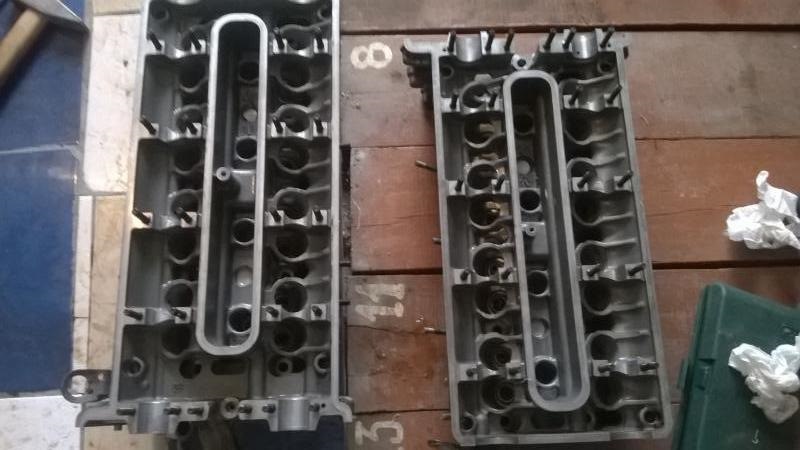

Гидрокомпенсаторы поместил в ванночку с маслом. Приступил к рассухариванию клапанов.
Рассухаривается путем установки на верхнюю тарелку пружины головки подходящего диаметра и не сильным ударом по ней увесистым молотком (достаточным, чтобы кратковременно сжать пружину, и сухарь высвободится).
Чтобы не повредить стенки седла гидрокомпенсатора, обмотал трубку изолентой. Чтобы сухарь не вылетел через трубку — запихнул тряпочку в нее.
Вытащил все клапана.
Люфт в направляющих присутствует, но не критичен. Но все равно, все направляющие под замену. Делать так делать.
Следующим этапом стали попытки отмыть ГБЦ от нагара и отложений. Сначала пытался бензом, соляркой, очистосом с тряпочками. Но это гемор и без абразива ну ни как не счищается. Потом от спецов узнал, что идеальный вариант — это чистящее средство для протвиней, печей и тд. Взял 2 бутылочки "Шуманит". Напшикал на ГБЦ и тут же нагар и отложения начали стекать. Продул под напором с очистителя и вуаля, ГБЦ как с завода. Главное чтоб это средство не задерживалось на рабочих поверхностях, типа постелей распредвалов, ибо щелочь начинает жрать алюминий.
