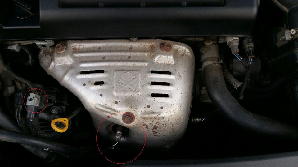

После месячной стоянки на приборке вдруг загорелся "Джеки Чан". Диагностический сканер показал — помер лямбда-зонд (он же кислородный датчик)…очередной ))) Уже вроде последний ))) Хотя может быть верхний левый еще родной — забыл уже ))) Кислородные датчики помирали стабильно по одному примерно раз в два года. Дольше всех держалась правая верхняя лямбда.
Оригинал делает Denso (№ DOX-0204) — поэтому брать в Тойотовской упаковке по ОЕМ номеру и переплачивать в разы смысла не вижу.
Выкладываю весь список номеров оригинальных "неоригинальных" датчиков Denso:
Вank 1 sensor 1 — DOX-0204
Bank 1 sensor 2 — DOX-0277
Bank 2 sensor 1 — DOX-0238
Bank 2 sensor 2 — DOX-0278
Эти датчики полностью повторяют родные по длине проводов и прочее — т.е. "болт он".
PS. В принципе можно ставить универсальный кислородный датчик Denso DOX-0109 — он дешевле как минимум на 1000 руб., но в этом случае потребуется небольшая переделка контактов от старой фишки к новым проводам — дело элементарное. Нижние датчики у меня теперь стоят именно эти — универсальные, верхний — как оригинал.
Надеюсь инфа будет полезной!

Привет
Подскажи пожалуйста где находится
Ряд 2 датчик 1
Я вот все думаю, у меня помер нижний левый, есть новый верхний левый, если я возьму обрежу провод и заизолирую новый но верхний в низ, прокатит ли?
Привет! А вот bank 1 sensor 2 — это где находится
Соседний штекер справа от обведенного
Понял, спасибо

День добрый!Полетел если стоять к капоту лицом верхний левый датчик.Есть на фото .Какой я могу туда поставить?
Добрый, DOX-0238, хотя не уверен что она хоть чем-то отличается от 04-й…если по длине провода только.
Спасибо

О, спасибо за номера датчиков! У меня ошибка Банк 2 сенсор 2, я так понимаю это нижняя левая если спереди на капот смотреть?
Именно так, ставь универсальную и вперед)

поменял датчик ошибка все равно горит. похоже все таки неверное расположение датчиков ты мне дал. Судя по этому видео, банк 1 сенсор 1 это нижний датчик. следовательно банк 2 сенсор 2 это верхний датчик.
Ошибку надо скидывать диагностическим сканером или ELM коннектором. За годы владения я уже поменял все 4 лямбды — так что знаю о чем говорю. Банк2 Sensor2 — поменял на прошлой неделе. Датчик возле правого переднего колеса — или как я говорил при открытом капоте есле стоять, то нижний левый датчик.
поменял его на универсальный. срастил разъем. Сбросил ошибку. проехал 200-300км, опять точно такая же проблема, сканером смотрю-опять банк 2 сенсор 2. Ну думаю плохой бензин. Скинул опять, заправился на другой заправке. Проехал 50 км опять горит. У тебя была ошибка p0156?
На вашем видео разве есть 1AZ-FSE? За номер ошибки не скажу — не помню. Менял по банке 2 сенсор 2. Номер ошибки может быть разный — например обрыв одна ошибка, плохой нагрев другая. У меня нижние все универсальные стоят
Банк 2 сенсор 1 это левый верхний датчик если на двигло смотреть, справа верхний банк 1 сенсор 1
Да все верно, я так и написал
