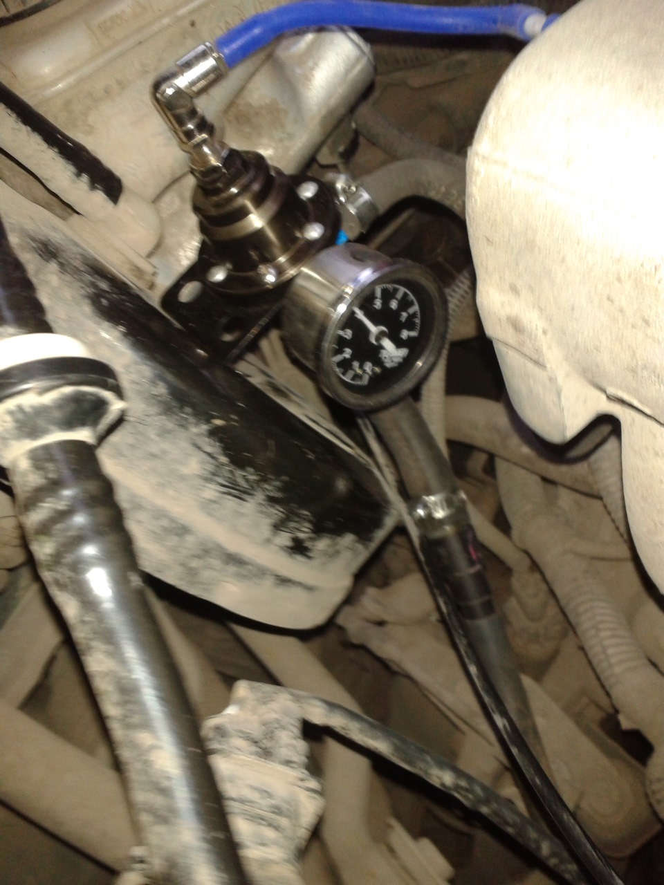

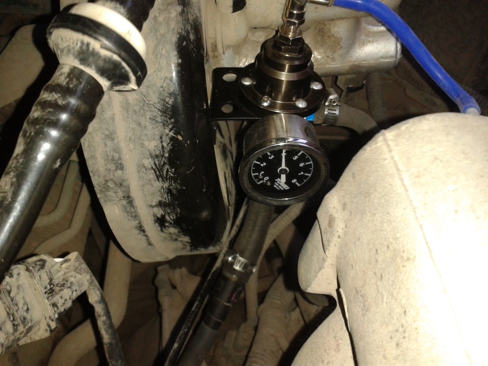

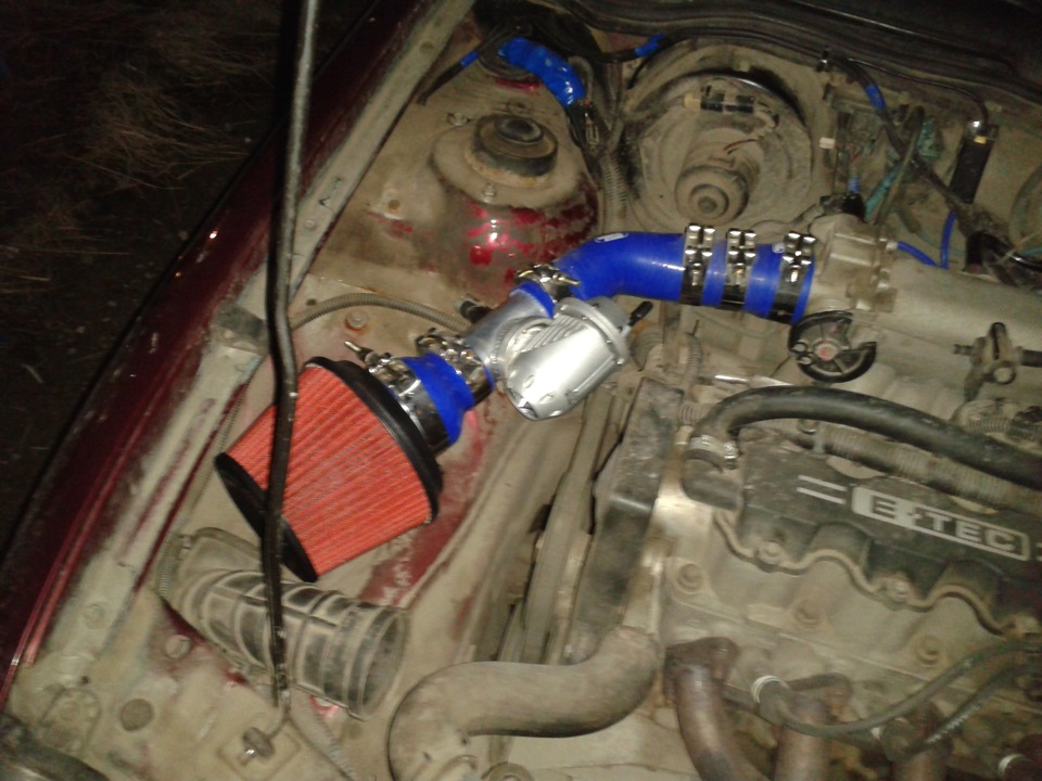

Сегодня после работы заехал в гараж, решил установить регулятора давления топлива Tomei. Процедура в принципе не сложная, самое трудное было изготовить переходник со сток шланга там специальный пластиковый фиксатор (не хотелось резать шланг). Так же пришлось использовать ленту фум для уплотнения фитингов в регуляторе. Ну и на последок решил избавиться от стокового воздушного фильтра и воздуховодов. Блоу офф смотрится смешно на атмосферном моторе, но пришлось его поставить так как в эту проставку у меня врезан датчик температуры впускного воздуха. Продолжение следует…

Регулятор ставится на обратную магистраль, а не на подающую, на самом регуляторе есть обозначения вход и выход (на вход шланг от топливной рейки, к выходу обратная магистраль)

В общем поставил, давление давит 4, но машина начала троить может ли из за него? И как он регулируется? Я крутил болт под верхним штуцером, ни чего не меняется, ни давление ни обороты! Но показалось что она бодрее побежала

я ставил этот регулятор чтоб поднять давление в рейке до 5
Фум лента не разъелась еще бензином?) Сегодня пробовал без уплотнений ставить, но поссало. Смотрю кто как ставит.

расскажи, пожалуйста, подробней о переходнике на сток-шланг обратки — нужен специальный "писюн" как на стоковом клапане?
Я брал кусок толстостенной трубки, в ней делал канавку и в эту канавку вставлял стопорное кольцо ( виток от пружины) получалось посадочное место как на стоковом регуляторе, сверху одевал стоковую пластиковую защелку и вставлял все это дело в стоковый шланг обратки, другой конец трубки вставлял в шланг с выхода регулятора, главное чтоб расстояние от конца трубки до стопорного кольца было такое же как у стокового регулятора

А ты регулятор почему после родного поставил?получается у тебя 2 регулятора теперь-родной же вроде максимум до 3,5 держит.
да теперь у меня 2 регулятора, родной держит до 3,8 а мне нужно 4-5 чтоб не менять форсунки. Не стал снимать родной регулятор чтоб не заморачиваться с переходником на рейку

блоу офф пшикает без турбины?
нет))))

А что у тебя после нулевика идёт?И куда датчик примостил?=)
после нулевика идет проставка с блоу офф крапаном, датчик врезан в эту проставку
Тоже надо чтонибудь придумать, а то у меня на штатной трубе не устраивает система, хочется силикон или металл=)
тебе нужно: силикон — переходник 57-51 135 градусов, переходник 76-51 180 градусов и кусок алюминиевой трубы диаметром 51 мм ну и хомуты
