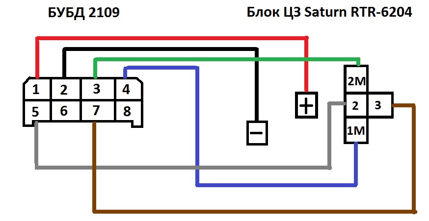

Хочу поделиться опытом замены блока ЦЗ на блок от 2109 (21093-6512010-03)
В машине был установлен центральный замок Saturn RTR-6204, родной блок управления которым вышел из строя где то через пол года. Встала задача оживить управление дверьми.
После непродолжительных поисков выбор пал на БУБД ВАЗ 2109.
Так как разъемы у них совершенно разные, пришлось вникнуть в суть конструкции. Заглянув в БЖ к владельцу одной Нексии, нашел схему расключения проводов, переделав ее на свой лад:
Провод массы обжал под новую колодку:
Вот, что получилось в итоге:
Контакты у БУБД:
1— плюсовой
2— масса
3,4— силовое управление активаторов (если активатор двухконтактный, то подключать только сюда)
5,7— управление закрыванием и открыванием (если активатор пятиконтактный, то вторая пара проводов (в моем случае- это коричневый, белый) идет сюда, а пятый(черный) на массу, так же сюда можно подключить отдельную кнопку отпирания\запирания дверей как выше по ссылке)
6,8— не используются

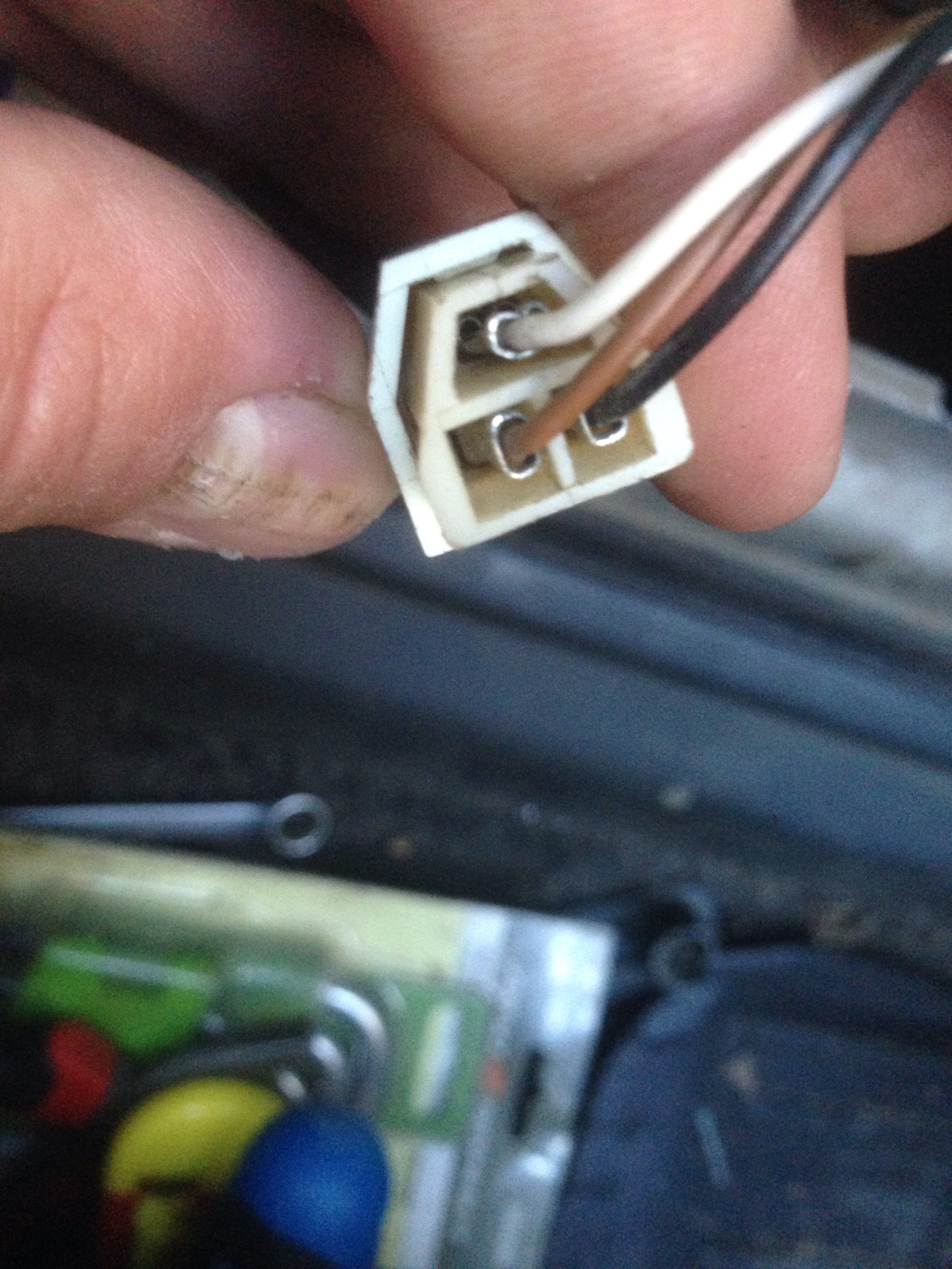

А вот пояснение как соединять с 5 контактным активатором
синий и зеленый— силовое управление активаторов (У 2-контактных активаторов присутствуют только эти провода. В зависимости от полярности тока, активатор или закрывает дверь или открывает).
черный— масса (-)
Коричневый— управляет закрытием (при нажатии на кнопку блокировки двери, подает сигнал на блок центрального замка и остальные двери тоже закрываются)
Белый— управляет открытием (при поднятии кнопки блокировки двери, подает сигнал на блок центрального замка и остальные двери тоже открываются)

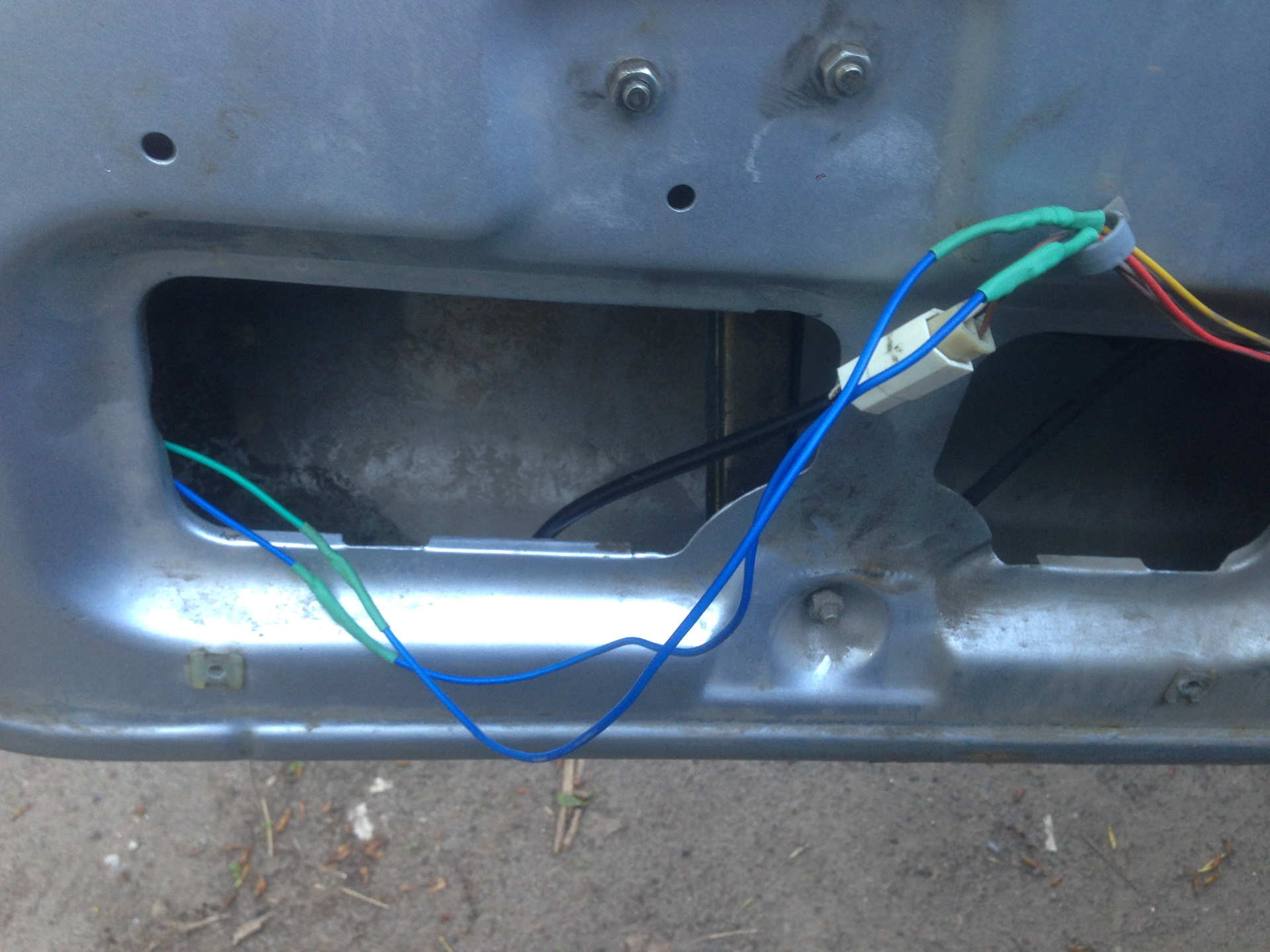

Всем привет.Помогите плиз.КУпил 12ку 2007г.в.Цз стоял я так понимаю штатный.Закрывал все двери, а открывал ток водительскую.Решил поставить актуатор 5-ти контактный.Проблему это не решило.Прозвонил реле.Итог.
Розовый-постоянный плюс
Коричневый-при закрытии "-"соответственно показывает 12,5 в, а прои открытиии показывает 5 в.Что это за херня.
Белый-постоянно "-"
Ну остальные провода там все понятно.Как бы разобраться где искать причину.
При новом актуаторе по прежнему работает только на закрытие.
Попробуй при закрытых дверях замкнуть 5 и 7 контакты. При исправном бубд все двери откроются/закроются.
И потом если открываешь/закрываешь с ключа, то
смотри провода и контакты от водительского актуатора до блока управления.

Вообщем получилось так. Если перемкнуть кор и бед. То двери закрываются. Пробовал подсоединить фишку напрямую к реле. Итог такой. Если в реле провод накинуть на белый а второй конец на массу то двери один хер закрываются и тоже самое если один конец на чёрный а второй на коричневый. Это я так решил проверить не коробит ли белый на массу. Но кажется что это недейственный способ. А выглядит у меня все вот так
Они должны закрываться, а при следующем замыкании открываться
Они закрываются, больше ничего не происходит при след. Контактах. Происходит тоже самое если перемкнуть чёрный и коричневый. Перемыкаю здесь
Glebka77rus
Они пытаются закрыться при каждом следующем контакте
Glebka77rus
Я отключил 3 провода от активатора и оставил только синий и зелёный. И перемыкаю бел и кор

Ошалеть я архивы читаю, у тебя просто провод с датчика на закрытие порвался в дверях или в гофре, а на открытие был целый.
