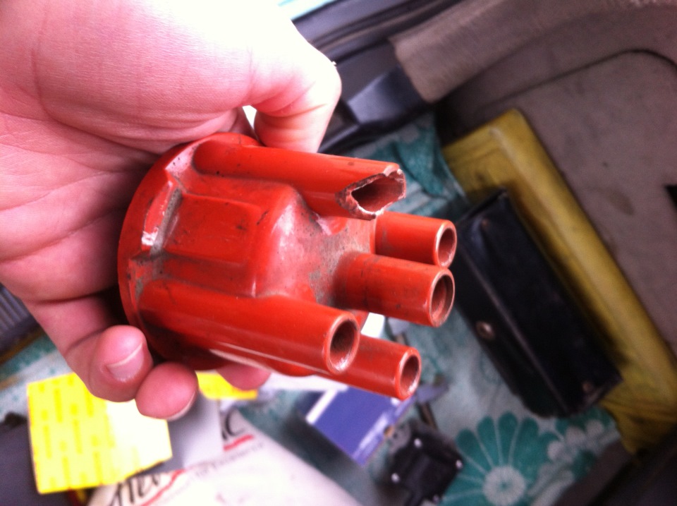

Для начала, используя советы, проверил наличие искры от катушки, подцепив к центральному проводу свечу, искра была. Потом внимательно изучил крышку трамблера, на ней был сильный скол, и я её заменил на новую BOSCH.
Искра появилась на цилиндрах. Вроде бы "вот она победа!", но нет при подключении всего на свои места машину завести не удалось.
