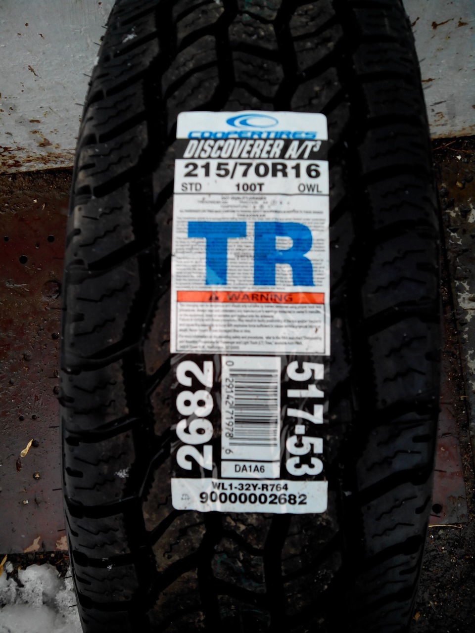

Пришла резина ну что сказать конечно выглядит офигенно
Выбор резины описан в записи Муки выбора резины

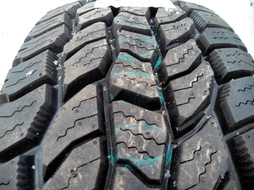

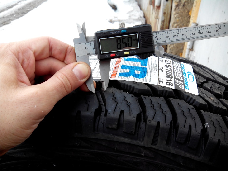

обратил внимание на геометрию и форму канавок, боковые канавки сделаны с наклоном в форме трапеции, что теоретически должно положительно сказываться на самоочищаемости резины от грязи. И даже на внутренняя сторона сделана рельефной лесенкой !

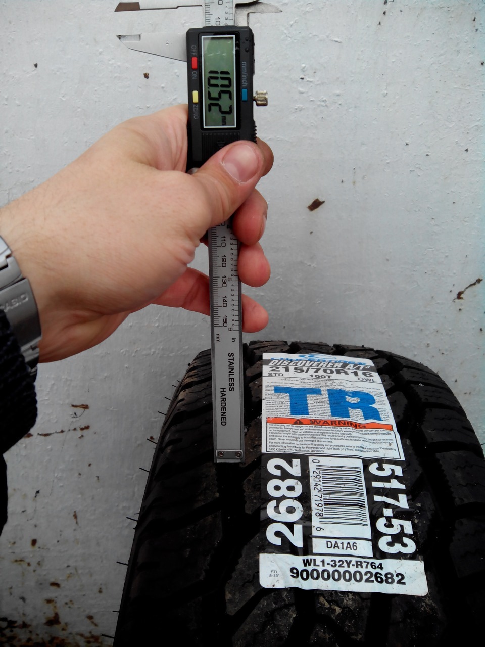

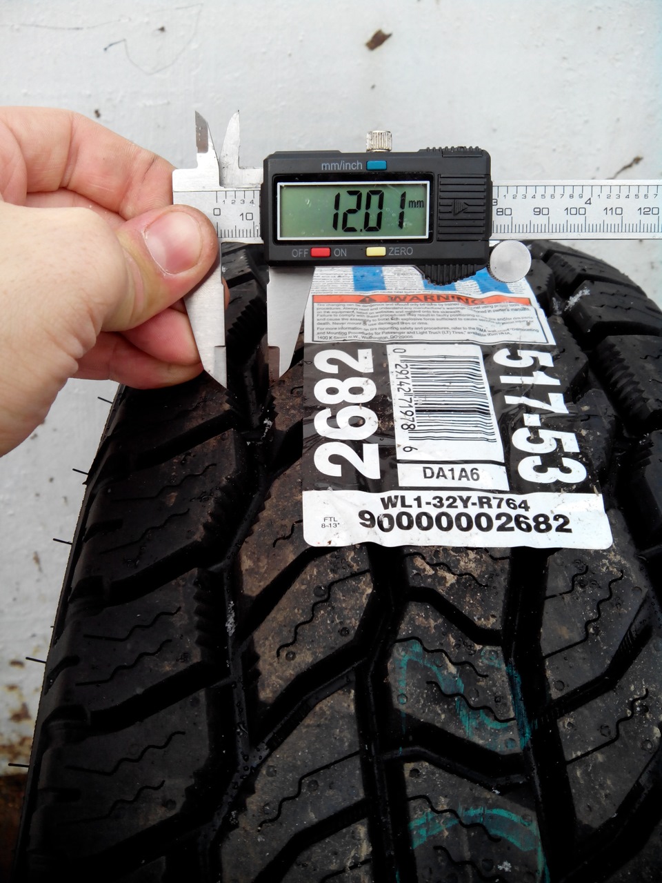

Замеры параметров протектора на фото
Ширина четко 215 мм, а вот высота не дотягивает до размера согласно шинному калькулятору на 10 мм !
ширина опорной части
не с чем сравнить, поэтому просто данные как есть

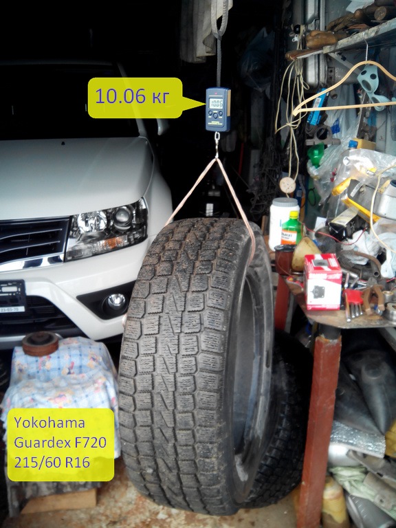

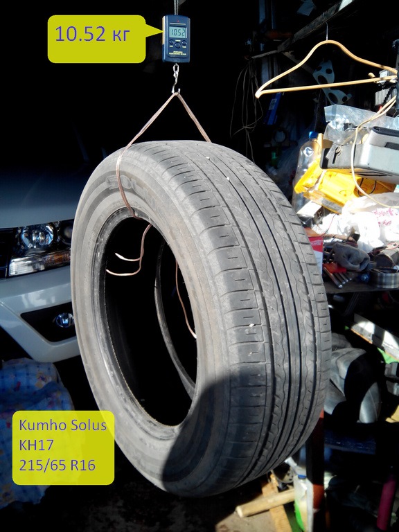

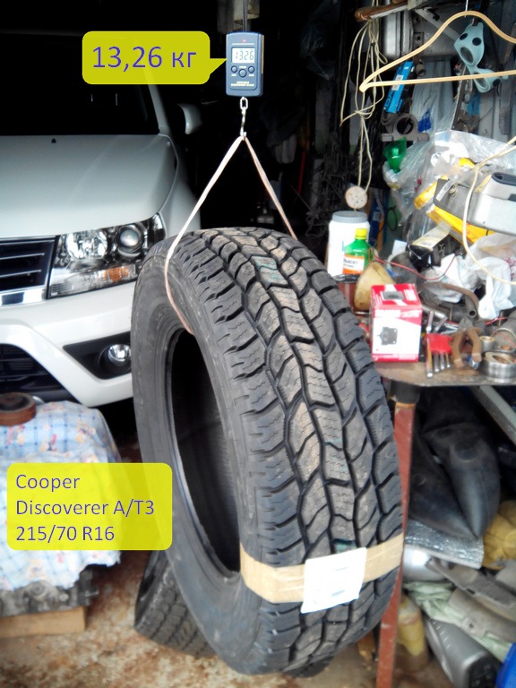

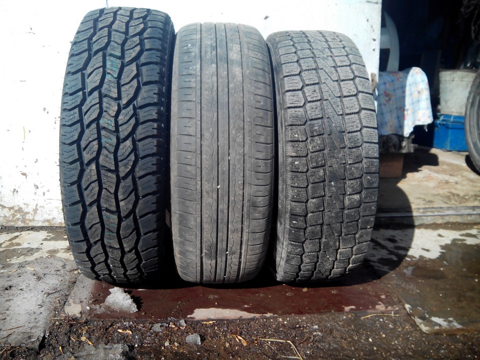

Вес резины в сравнении с летней Kumho Solus 215/65/16 и зимней Yokohama Guardex F720 215/60/16

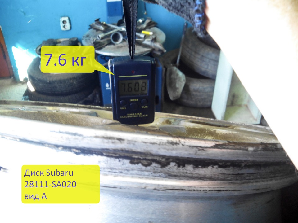

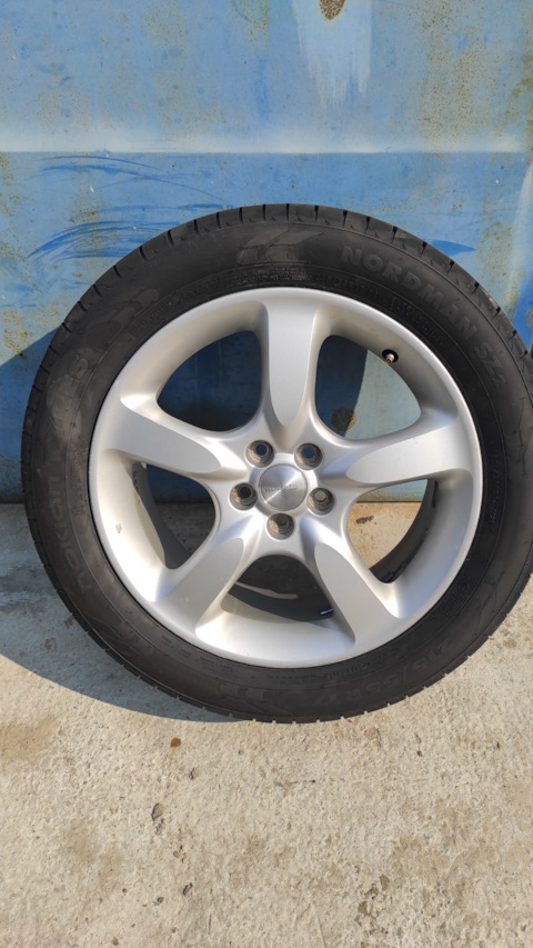

Вес оригинального диска Subaru
Ну что сказать резина на 3 кг больше весит, а с диском получается в районе 21 кг

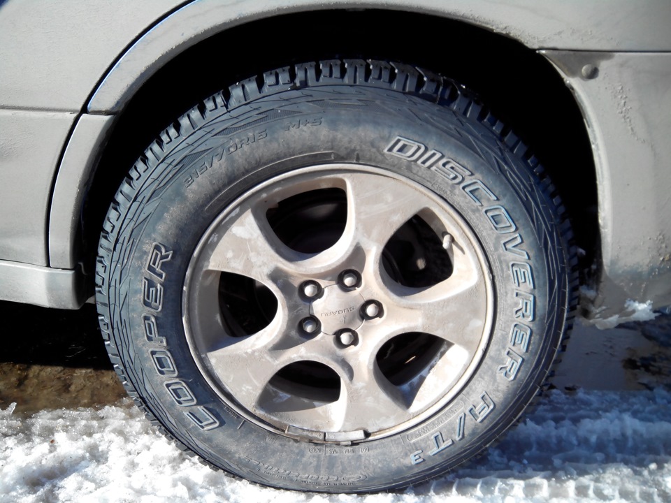

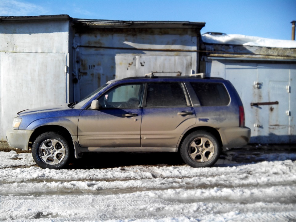

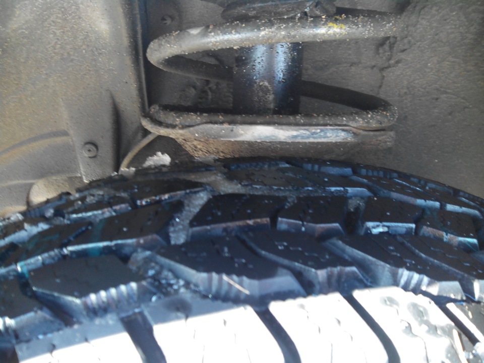

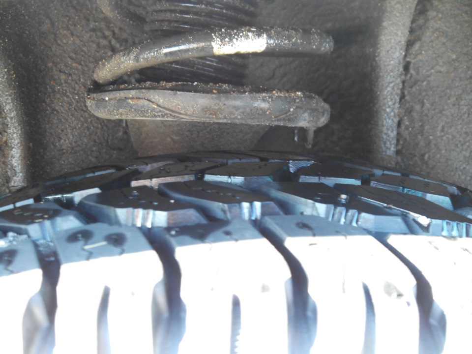

Обул на штатные диски и попробовал одеть на переднюю ступицу. Резина встала нормально, до чашки амортизатора осталось еще примерно 6 мм, но возможно при повороте будет задевать за арку.

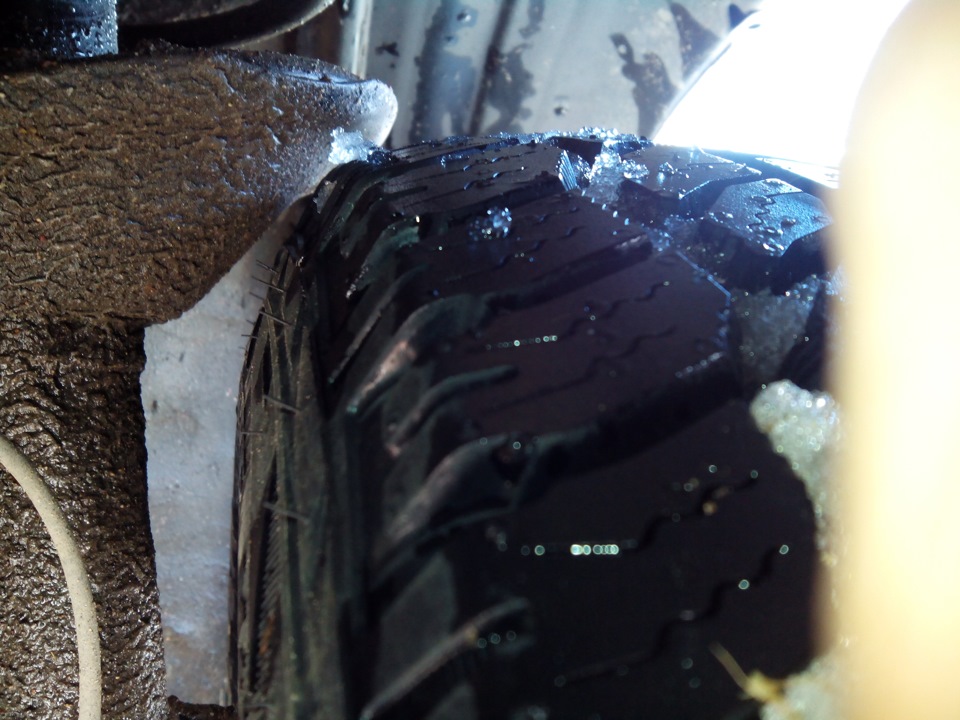

На заднюю ось встает легче и расстояние там до чашки больше, тем более у меня там проставки ступицы 20 мм, но видимо за счет лифта 35 мм, стоит ближе к левой кромке крыла.

За глубину протектора спасибо.

подумал, а как тебе 225/70 войдёт если 215й уже на 6мм от чашки аморта переднего? Или Выше лифт планируешь?
Уже много воды утекло с тех пор 😏
тем более у меня зимняя резина в размере 225/70 16 а боевая летняя МТ ещё больше 235/75 15
wayfarer-1981
Сейчас переделал стойки с перевариванием опорной чашки пружин, и лифт выше и резина входит спокойно теперь

еще добавлю что высота резины меньше паспортной на 10 мм
Хм.а вот это уже печально. Я как раз хотел профиль выше стандартного брать, чтобы увеличить просвет на 1см.
xaTxa
А ты её надутой мерил? Просто у меня как-то запаска не лезла, домкрат низкий оказался. Спустил — влезло, потом надул. Может как раз 1см и вылез.
Резина, по идее, не надутая измеряется

Кстати ещё один нюанс. Правое переднее колесо в начале задевало чашку стойки при езде. Уголок резины подъело, сделал фасочку в 3мм. Но это причина старых стоек и пружин, сейчас у меня в багажнике новые под замену)))

в общем диск весит 7,6 кг сегодня взвешивал, щас добавлю фото.

Поздравляю, классная резина!, задок то всяко разно без проблем встает, места до чашки, ещё остается, а с передком да согласен, место маловато, в притык. у меня 215\75\15, передок при поворотах слегка арки подкрылок сшорхал) по калькулятору почти вровнь с 215\70\16
На задке стоят проставки ступицы 20 мм, поэтому даже не сомневался.
На перед проставки 30 мм скоро будут готовы. Задумка такова чтоб можно было цепи одевать
ФотГе обутого форика в студию!))
Пока только зад Обул, не думал что на перед влезут без проставок ступицы. Завтра обую перед и добавлю фото всего форя и подробно мест где сколько остается места
буим ждать ) интересно должно получится )
EndlessTime
добавил фото
