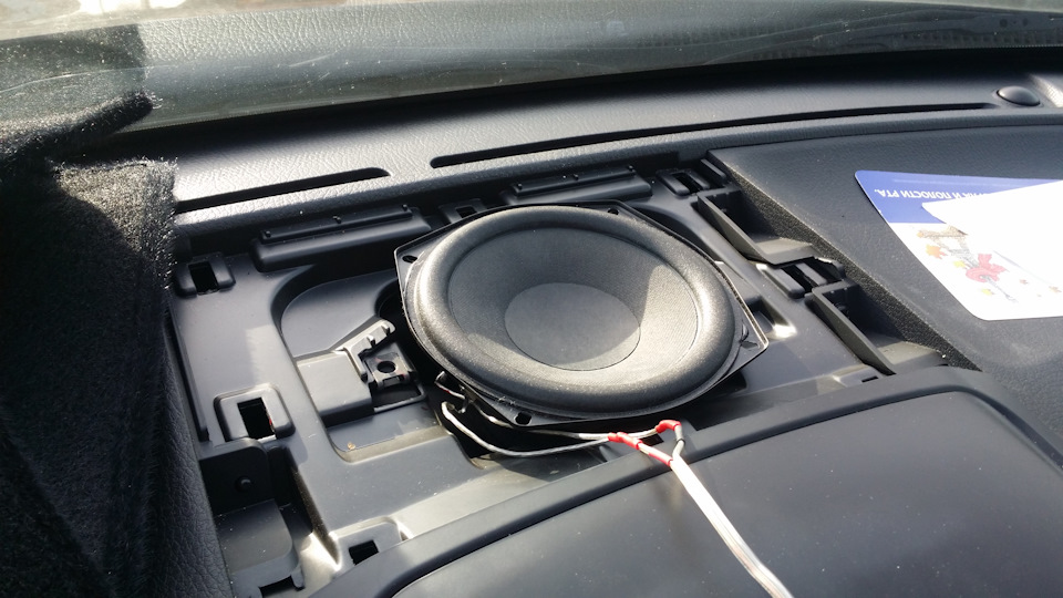

День добрый. Подскажите есть штатное место в торпедо посередине под динамик 10 см. Ничего в этом не понимаю. Какой динамик по характеристикам лучше выбрать или оба не подходят? Голова штатная.
Динамик справа.
Слева это пищалка, там она не нужна.
Удачи ! )

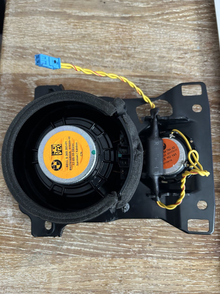

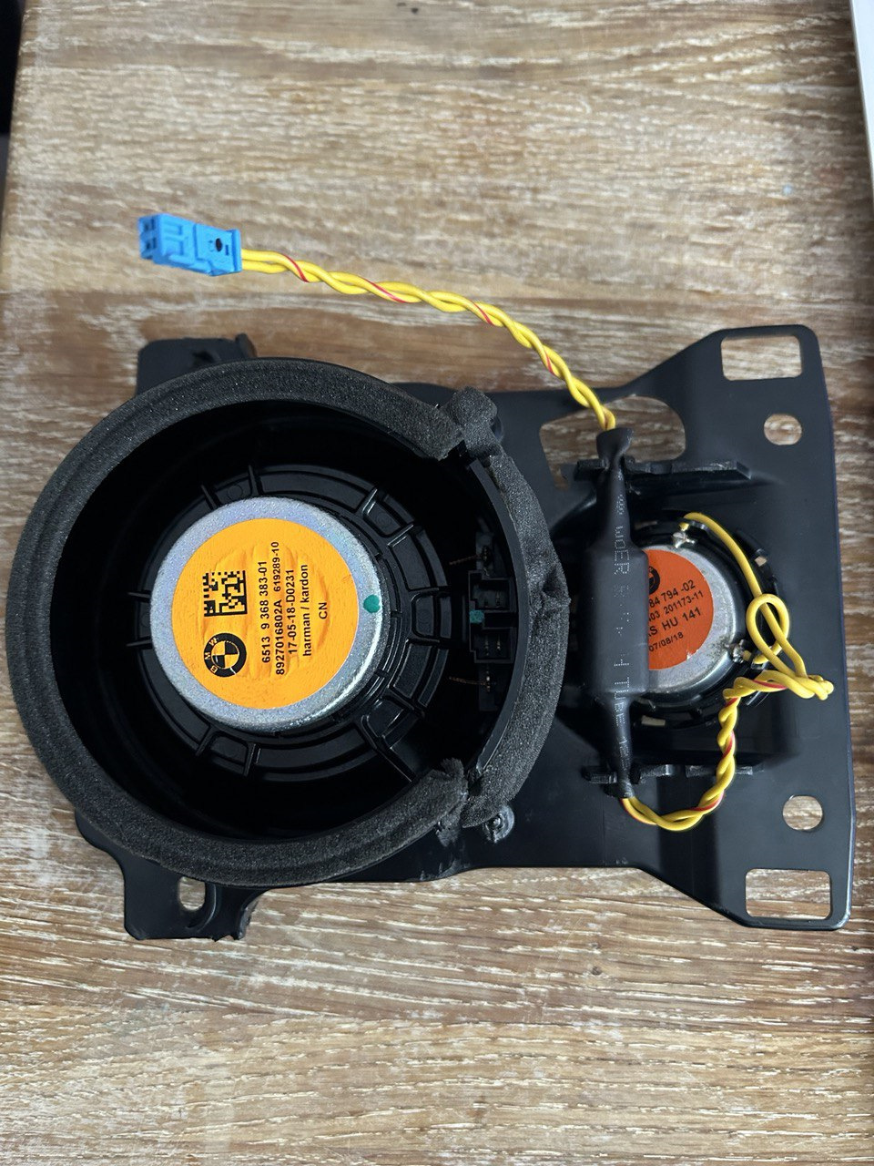

В машине стоить стерео система. BMW F34 2017 г.
Динамик напрямую к плюсам фронта.
По бэхам не знаю что и как там.
Это только к спецам.

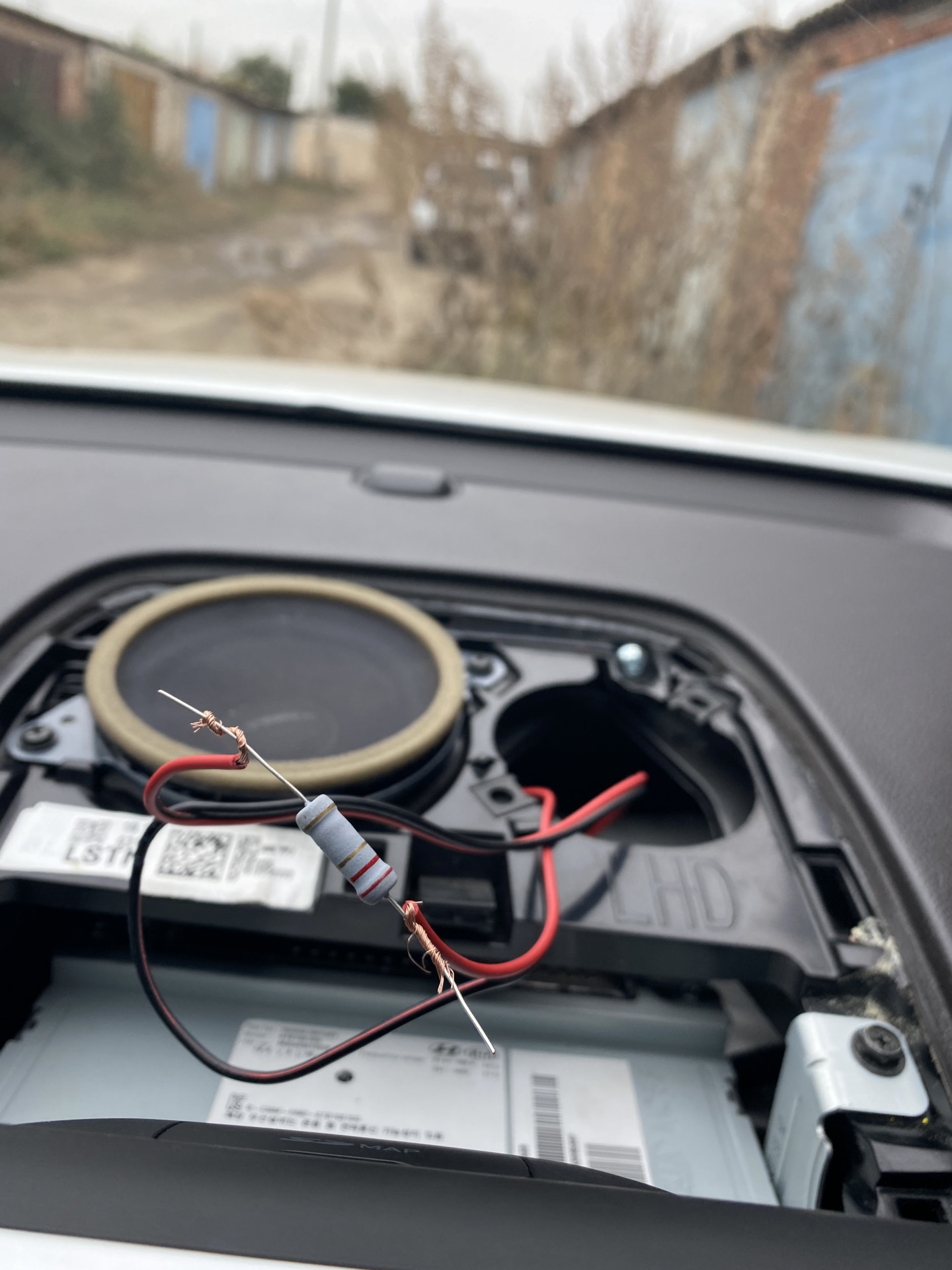

Игорь, здравствуйте, подключил по вашей схеме центр от тыла, но хочется чтобы динамик играл чуть потише, как выйти из этой ситуации ? Добавить резистор ? Но тогда как на это отреагирует усилитель?
взять переменный резистор настроить как нравится,
потом замерить сопротивление у него и поставить постоянный с этим значением.
Дополнительно, кроме последовательного резистора, параллельно резистор есть смысл подключить? Допустим последовательно 2 Ома, и параллельно 4 Ома. Для того чтобы не перегружать усилитель ?
только последовательно !
в параллель нельзя !
Понял ) спасибо 🤝
Удачи ! ))
Игорь, хочу ещё раз поблагодарить, впаял 2.2 Ома, по звуку кайф стало, спасибо 🤝
