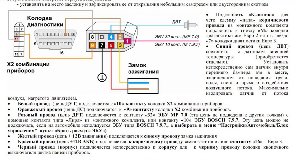

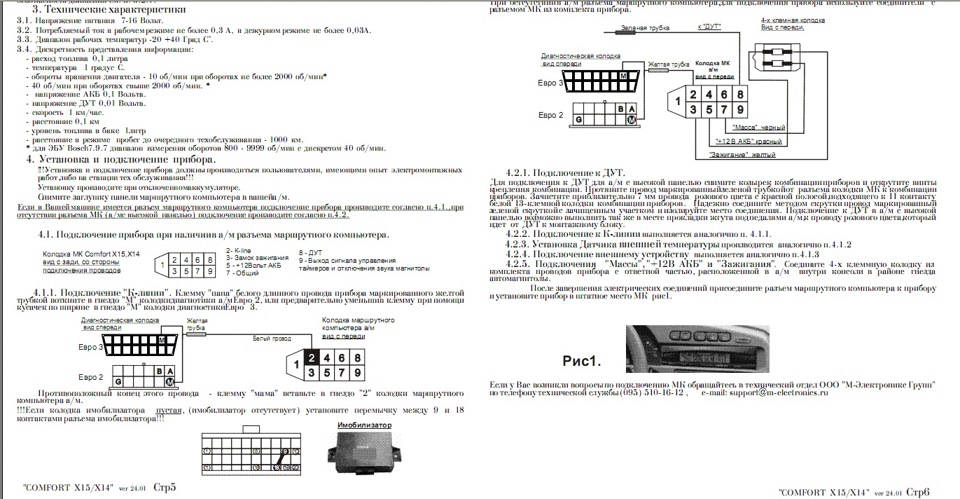

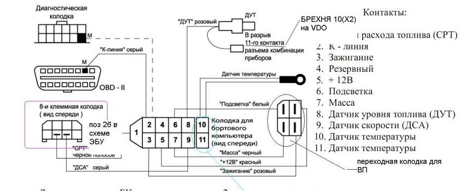

Установил бортовои компьютер
Ниже схема подключения для автоваза
Очень помогло! Спасибо огромное!
то есть к карбюратором этот БК дружит?А то есть датчик расхода бенза от МК-93, а они похожи с 2114.
Куда поставил?
фотика небыло . выложу фотки вместо средних воздуховодов
Все понял. Как на низкую панель Спутников ставили.
