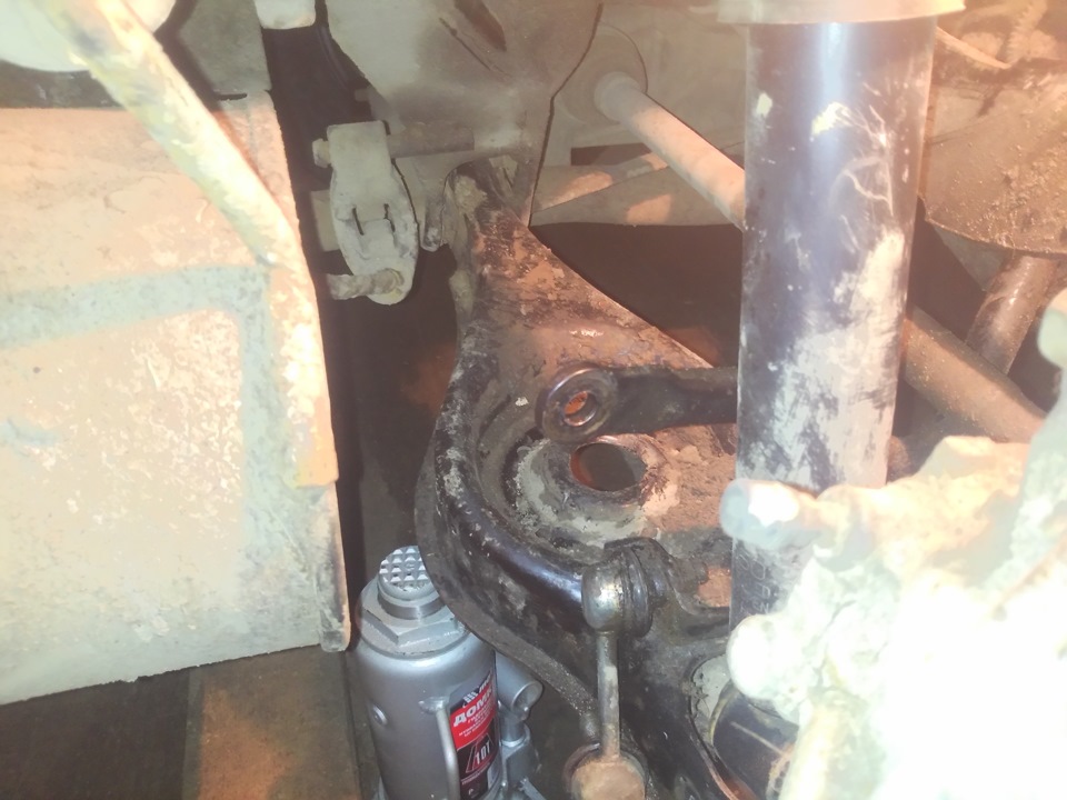

Для замены пружин нужно снять заднее колесо. Ставлю машину на подставки и поддомкрачиваю нижний поперечный рычаг.

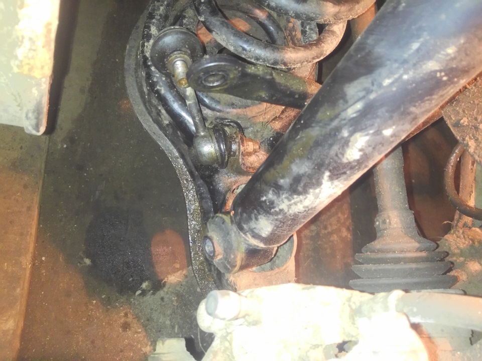

Откручиваю гайку стойки стабилизатора ключом на 14, придерживая ось шестигранником:
Потом ключом и головкой на 17 откручиваю нижнее крепление амортизатора:
Далее так же ключом и головкой на 17 откручиваю крепление нижнего поперечного рычага к продольному:

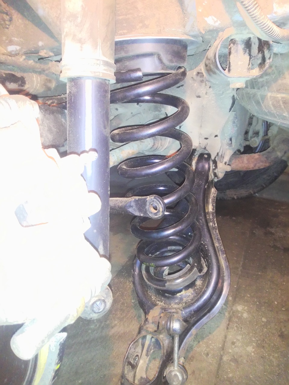

Опускаю домкрат с рычагом вниз и вынимаю пружину:
Вот сравнение старой и новой пружин:
Чтобы еще больше приподнять корму машины, решил поменять верхнюю опору пружины на более толстую, опора пружины ВАЗ:
Ставлю новую пружину на место:

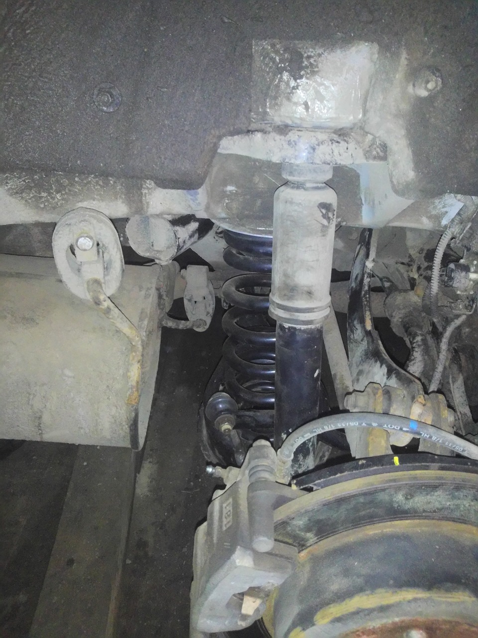

Заворачиваю все болты и гайки. Для удобства сборки рычагов я использовал следующую последовательность: поддомкрачиваю рычаг, закрепляю гайку стойки стаба, потом закручиваю болт крепления аммортизатора, отпускаю домкрат и повторно поднимаю его для установки болта крепления рычагов между собой. Вот пружина на своем месте:
Видна новая проставка:

Через пару сотен км пробега нужно замерить развал задних колес и при необходимости отрегулировать его.
Подвеска стала более упругая, не стало пробоев на лежачих полицаях. Раньше старался любую ямку и кочку обезжать, а сейчас специально в них стараюсь въехать ))) Очень мягко стало проскакивать их.
Вся операция заняла 4 часа в гараже с применением 2 подставок и домкрата на 10 тонн.
