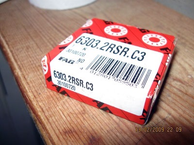

Всем привет! Всех с весной, первыми проталинами и разбитыми дорогами! Но рассказ не об этом! После последних морозов и водой на дорогах, под капотом появился небольшой гул и вой, при нажатии на гашетку рев усиливался! Начал грешить на натяжитель ГУРа… А вот и нет.
Скинул ремешки с ГУРа, гул стои, скинул с генератора, завел, слышно только как выхлоп работает! Решил снять генератор и посмотреть что к чему! Оказалось пи**а всем подшипникам. Пришлось взять образцы и потопать в магазин.
Вот размер и диаметры:
первый — 6303.2RSR.C3 — фирма FAG — в-17 н-47 ш-14 — $10
второй — (не знаю чей, знаю только размер) в-15 н-35 ш-11 — $8
Вечером буду ставить, надеюсь шум под капотом исчезнет ))))

Все как и думал! Замена подшипников привела к исчезновению шума под капотом. Осталось после зимы в глушители пару дырдочек заварить и будет ездить без шумно )))))
