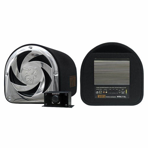

в общем решил я себе сабик поставить т.к. не хватало низов.
Сначала купил готовый
Динамик и усилок от MТВ-200А.
Номинальная Мощность (Вт) 150
Диаметр круглого динамика (см) 20.0
Минимальная частота (Гц) 35
Максимальная частота (Гц) 250
но поездив с ним понял, что не осталось места в багажнике и решил весь его разобрать и использовать как донора т.к есть и усилок и динамик.

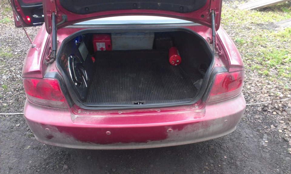

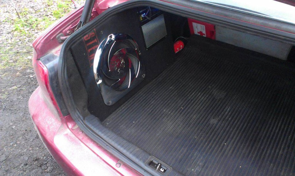

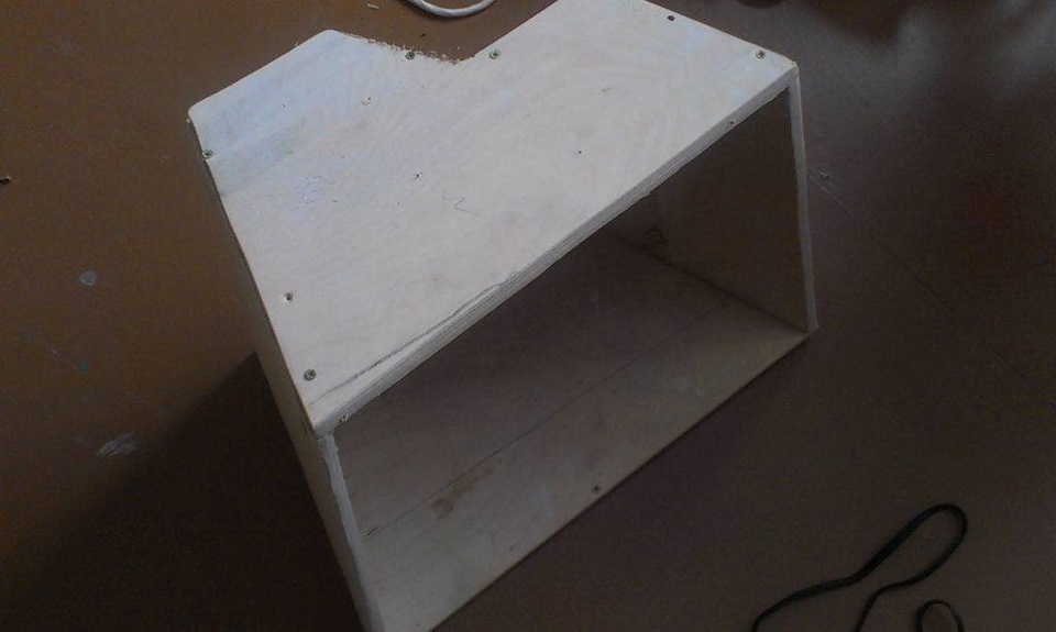

у меня получился такой вот корпус
Его я весь проклеил смесью клея и стружки (чтоб нигде не сифонило), покрасил, поклеил карпетом.
к нему я купил кабельный ввод типа терминал для корпусного сабвуфера, винтовой SUPRA STN-30.
Объём получился примерно 29 литров.(заливал воду мерной посудой )
поставил и он вроде как зазвучал.
но было что-то не то, чего-то не хватало.бас какой-то…глухой, как пустой что-ли…
Даже не знаю…
Кстати, попробовал поролоном внутри проложить-оказалось, что звук ухудшился.вытащил.оставил как и было-к промазанным мастикой стенкам приклеил войлок.
А самое что обидное, что жена разницы не слышит.
Но я его победил…
Изнутри весь корпус ватином на мастику, а заднюю стенку ещё и поролоном.
Может звук был не айс из-за того, что проверял дома, на веранде, от телефона., но в машине оказалось то, что надо.

делал отверстие для забора воздуха?если нет то делай, как на обычных колонках.когда играет саб, то в корпусе создается избыточное давление и динамик не может двигаться сколько положено и поэтому получается хрип, не четкое звучание, глубины нет.Поэтому надо делать отверстие что бы динамик дышал, тогда я думаю звук должен быть гораздо лучше.
Фазоинвертор называется, его сложно расчитывать т.к нужно знать все характеристики динамика, и просто так сделать отверстие — это только хуже будет.
albert8282
нет.Мне не советовали это делать т.к. прежде нужно сделать кучу расчётов.

я сначала сделал каркас из проволоки, чтоб более точно подобрать размеры.
