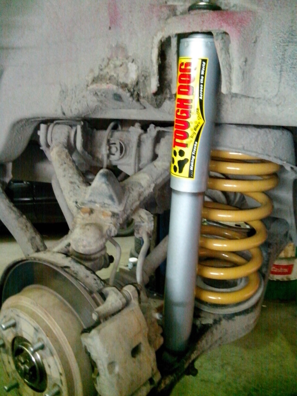

Ни чего сложного нет, покупается лифт комплект Tough Dog на 2 дюйма, и дело сделано, проще некуда, установка как на копейку таже система .описывать даже не чего, как говорится, снял поставил.Есть небольшие нюансы, в комплекте нет пыльников на передние амортизаторы(одеваются на шток), видать не предусмотрены конструкцией, поставил старые, так как шток у новых толще в полтора раза еле напялил, и зря, при выезде появился скрежет как будьто по металу, но оказалось, что это пыльники резиновые, взял силиконовую смазку, побрызгал, осенью, и до сегодняшнего дня тишина, но можно не ставить, если когданибудь начнут скрипеть, срежу и выброшу.

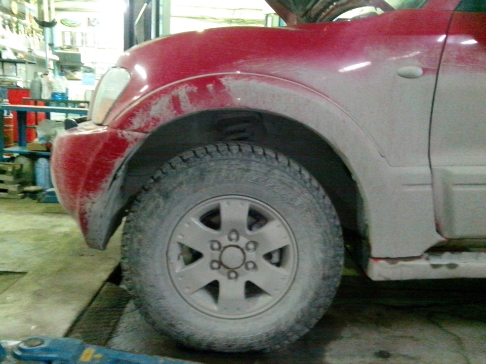

Привет! Не подскажешь какой размер резины встанет чтобы не шоркал. У меня R18 285/55, пора менять хочу взять AT Goodyear Wrangler DuraTrac, какие максимально влезут?, думаю лифтану в будущем на +100, какой лифт комплект посоветуешь?
Привет!у меня вопросы, почему ат, и не хочешь ли перейти на 16ТЫе, пружины однозначно таф дог 2дюйма, не просаживаются, амортики каяба шокенфорс не плохо работают

285 даже с лифтом придётся резать бампер, 32е нормально встанут, 267 75 16

Амортики таф дог не ходят долго, совсем плохо делают, а втулки через год просто в г…о
сход-развальные болты открутились.не закисли?
резал на задница закисли на глушняк всю ночь резал но заказал на всякий случай сразу все болты
а линейкой не замерял сколько лифт получился?
штатный 235мм плюс лифт 50мм плюс резина с 75 профилем, это ещё 2.5мм и того:287.5мм
