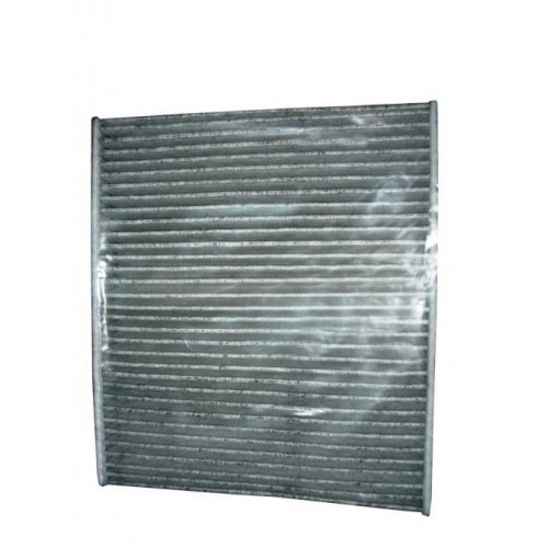

Старый и новый салонные фильтры
Некоторые люди рекомендуют при вставке нового фильтра вот так его сжимать, но вроде и без этого всё входит хорошо.
Артикул салонного фильтра 1 494 697(угольный)
