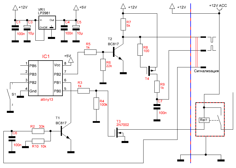

Суть устройства простая, как угол дома. А именно. Отключать питание дверей при постановке на сигнализацию с некоторой задержкой после постановки. Т.е, почти как в штатном функционале. Только в штатном функционале задержка реализовано при выключении зажигания.
Время задержки выключения питания в моем варианте регулируется от 5 до 255 секунд (с некоторой точностью, которая не задокументирована). Настраивается кнопкой. Т.е, нажал кнопку, запустил секундомер на мобильнике, отсчитал 25 секунд (у меня, правда, оба стекла поднимаются где-то за 16-17 сек), отпустил кнопку. Время запишется в энергонезависимую память.
Схема:
Схема, как видно, довольно не сложная, т.е, простая. Основная ее прелесть заключается в низком энергопотреблении, которое составляет порядка 1мА.

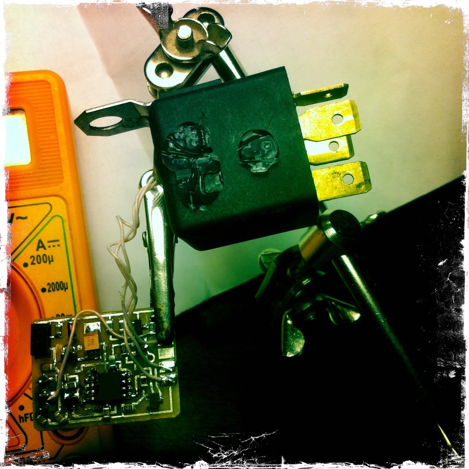

Как это выглядит в тестовом варианте:

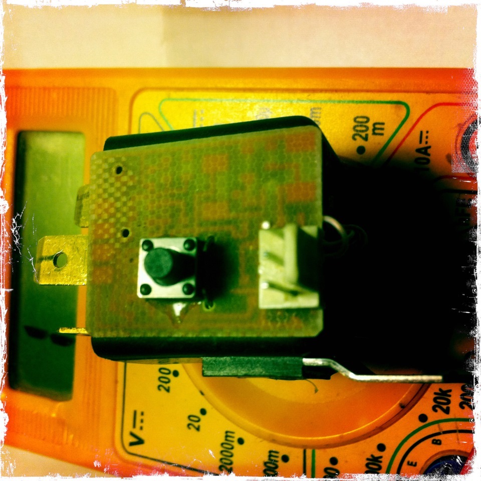

Хорошо видна кнопка, которая нужна для настройки времени задержки.

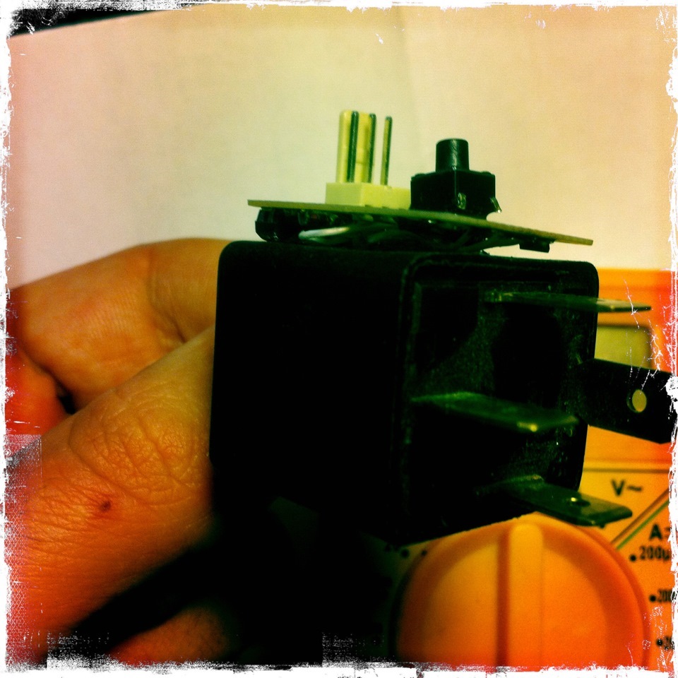

Плата на корпусе реле держится с помощью термоклея. Вариант временный, в дальнейшем планирую сделать плату прямо в корпус реле. Но сначала оттестирую в таком виде, вдруг будут глюки.

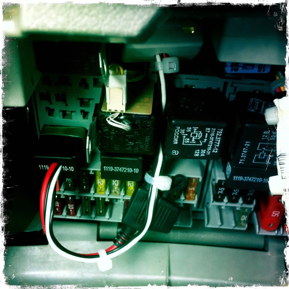

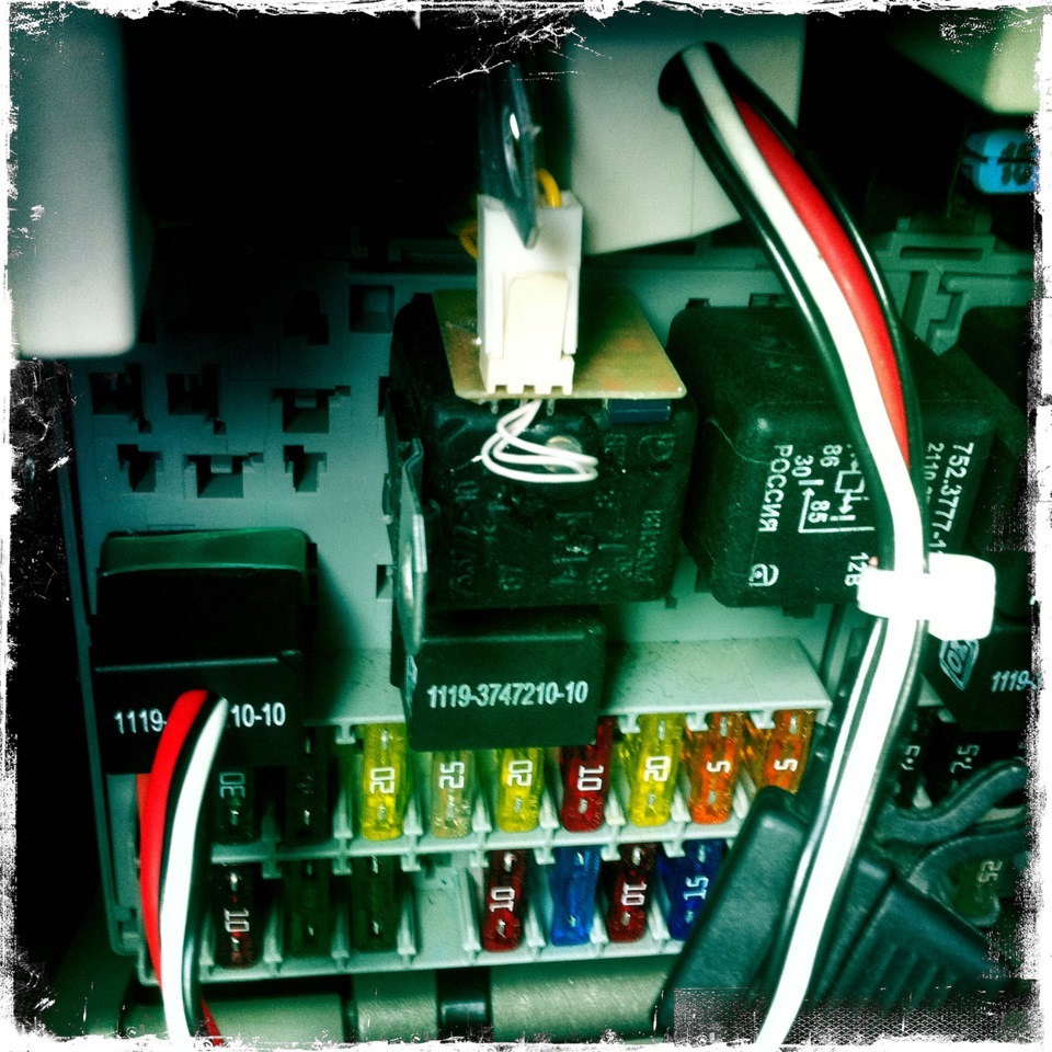

А так выглядит установленная реле с дополнительной приблудой в монтажном блоке.

Ладно продолжу диалог теперь здесь…Есть ведь свободные пины у микроконтроллера.Почему бы не отрубить стабилизатор и вообще всю схему по истечении определенного времени?
Зачем выход на доводчик, если он так же активируется с сигнализации(точнее импульс на его активацию идет с сигналки.)
Если машина стоит в гараже и человек ушел, не поставив авто на охрану?Устройство вечно будет реле запитывать?
да, можно сделать так, как ты говоришь. не думал об этом. теперь можно задуматься.
доводчик в моем случае активируется вместе со стеклоподъемниками, т.е, при подаче на него питания.
если человек не поставил авто на охрану, то да, устройство будет запитывать двери до победы. ну, или пока аккумуляторы не сядут. тут я не думал о ситуации с гаражом, потому что у меня его нет, и в ближайшее время не планируется.

Снимаю шляпу перед полётом инженерной мысли, но есть намного проще устройства-конденсатор, пара резюков, диод.Чем больше элементов в схеме-тем ниже её надёжность, а самое ненадёжное в этой схеме-механическое реле!
Да и напрягает каждый раз включать заж., чтобы приоткрыть или закрыть окно, поэтому перемычку рано выбрасывать ))
Это устройство как раз и сделано для того, чтобы отвязать работу стеклоподъемников от зажигания. Теперь их режимами работы рулит сигнализация.
Насчет реле, пожалуй, вы правы. Но оно штатное, посему — пусть будет.

кстатит. насчет пары конденсаторов.
какой емкости нужен конденсатор, чтобы обеспечить удержание автомобильного реле на время, ну хотя бы 120 секунд?
Согласен, нереальной… Но можно использовать возможности самой сигнализации, не забывайте об этом ;)
так я об этом не забыл, использую сигналку именно для этих целей )
Я имел в виду, возможности сигнализации для задержки отключения питания после постановки в охрану, на пару-тройку минут.
а. понял.
если бы так было — было бы вообще круто. но моя сигналка так не умеет. поэтому весь этот огород.
vasilii76
47мФ и резистор на 1МОм на базе составного транзистора.На 20 секунд хватит 10мФ…

А если сигналка не встанет на охрану?Почему бы не усыплять сразу устройство.Или лучше по прошествию какого-то времени простоя авто без зажигания.А запускать его по прерыванию от управляющего импульса с сигналки.Если время истекло, а мы только потом решили сигналку вклюить.Вот тогда устройство запустится и 25 секунд будет активно.Если выключить зажигание-устройство отключит питание не сразу, а через пару минут, если на сигналку не поставить.Такое устройство можно будет применить и на отключение света фар…магнитолы…да малоль чего…И самое прикольное что устройство может обесточить даже само себя)))
