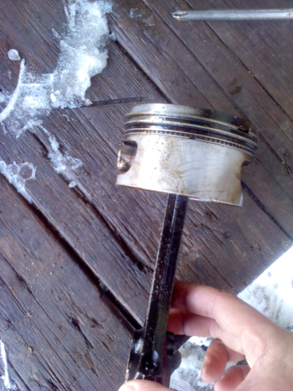

Вообще сегодня от делать нечего вытащил поршни на 4 цилиндре где проточка от пальца, он свободно и не принужденно гуляет в головке шатуна свободно его можно вытащить и вставить обратно, и еще один момент в этом же цилиндре поршень задевал за реперный диск а почему это происходило для меня загадка, может кто то может внести ясность?

может со счетом описался согласен, то что поршни разных фирм согласен не имеет значения, один из шатунов который на первом цилиндре немного другой нижняя часть его крышки, по поводу фоток с левой стороны поршня блестящее петно и есть проточка от диска на самом диске два ребра блестящие это место где касался диск поршня

шатуны по длине вроде одинаковы мерил не штангелем а обычной линейкой( это конечно фуфло но всеже) вариант завтра посмотрю диск на каких болтах он может его закрутили на обычные и он неправильно отцентровался
как вариант в полне возможно.(по поводу диска) а шатуны мереть не обязательно посмотри маркировку на них.
какая там она должна быть 161?
да
да маркировка на всех 161 только крышка шатуна на первом цилиндре немного отличается

неправильно поставленый шатун тоже не станет короче, тут видимо все дело в диске ДПК что то с ним не так может погнули завтра гляну лучше отпишусь

реперный диск со стороны первого цилиндра. это первый поршень.счет идет от ремня грм.но это ни чего не меняет)
трудно разгадывать загадки по фото.но если ты уверин что поршень достовал до диска то нада искать проблему либо в шатуне либо в вкладышах.но это личьно мое мнение

а с чего ты взял что поршень достовал до диска?
я вроде фотки выложил где сфоткан поршень и диск ДПКВ на котором видно что он задевал
ты написал что поршень с 4-го целиндра .горшки ничинают отчет от ременной передачи.можит поршень с 1-го?
если ты все правельно написал значит что поршень стоял не той сторонной к ремменой передачи

надпись gm на шатуне и стрелка на поршне должна указывать на ременную передачу

а по поводу фоток не все понятно можно подумать что поршень просто расвесили
