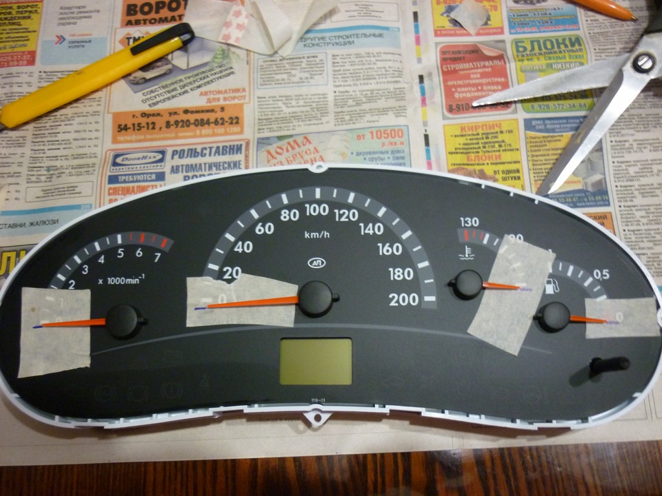

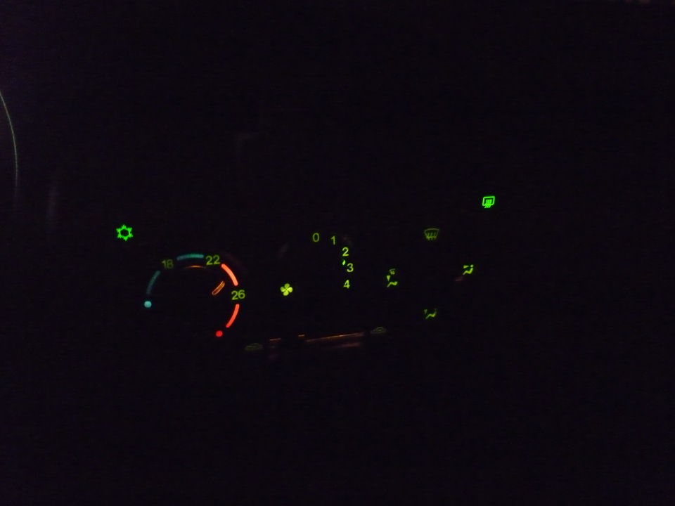

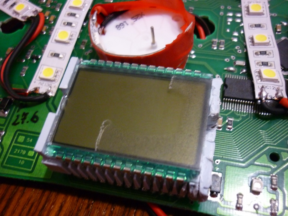

Всем привет. У меня в планах на зиму было заменить всю подсветку в салоне не белую вместо противной зелени. Решил начать с пересветки приборки. Долго искал матчасть что и как…очень много вариантов по приборкам VDO а по приборкам АП считанные единици. Нашел самую подробную и начал делать…
Мне понадобилось: паяльник (держал его в первые), светодиодная лента белой 35см, красной 20см, провода и остальной инструмент.
Начал разбирать…

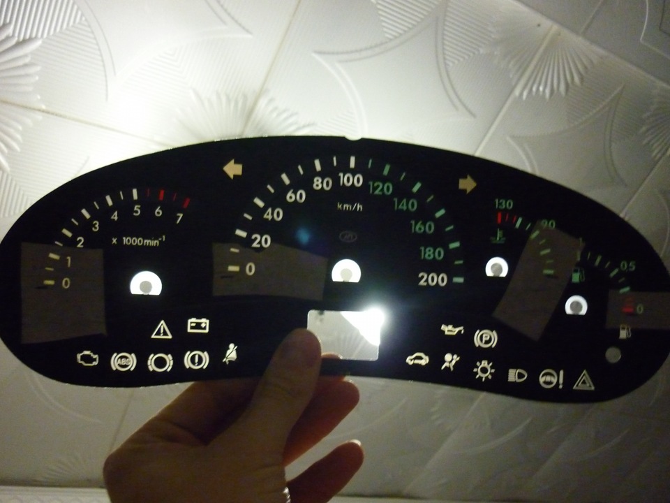

перед этим на бумажном скотче отметил расположение стрелок, но в итоге все равно особо мне это не помогло, замахался одним словом настраивать стрелки, помог тест приборки.

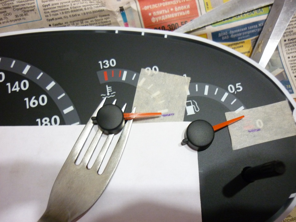

Стрелки снимаем вилкой, подложив под место опоры бумагу чтоб не поцарапать циферблат…

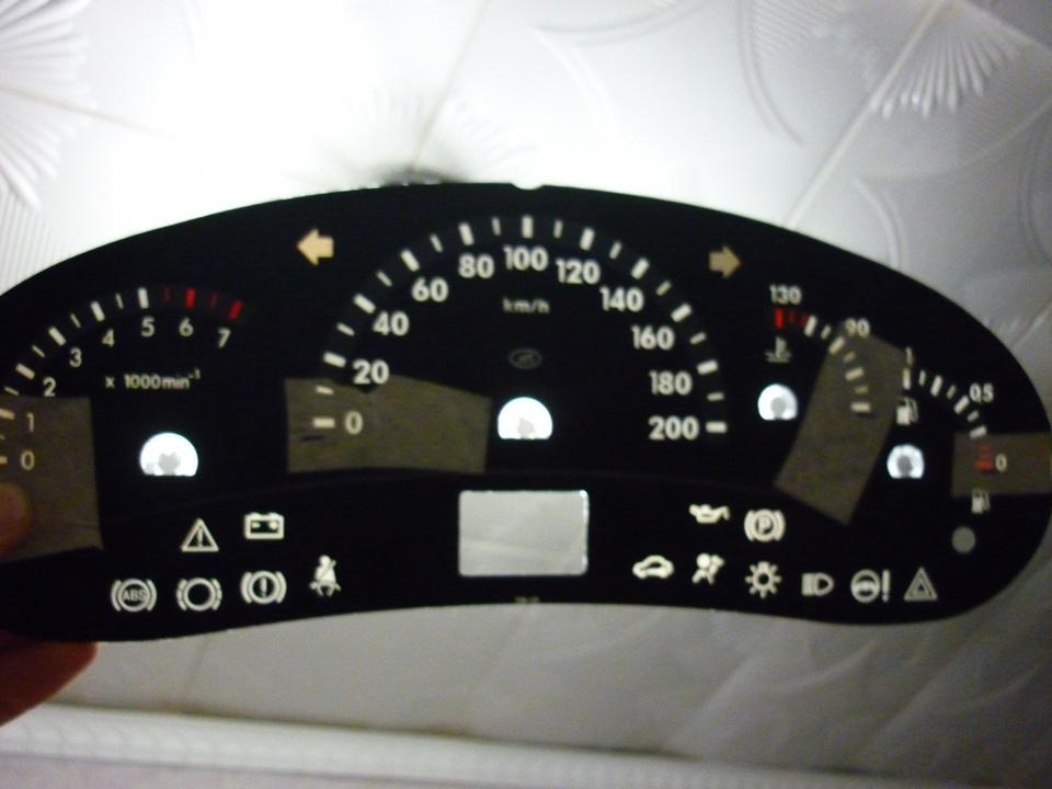

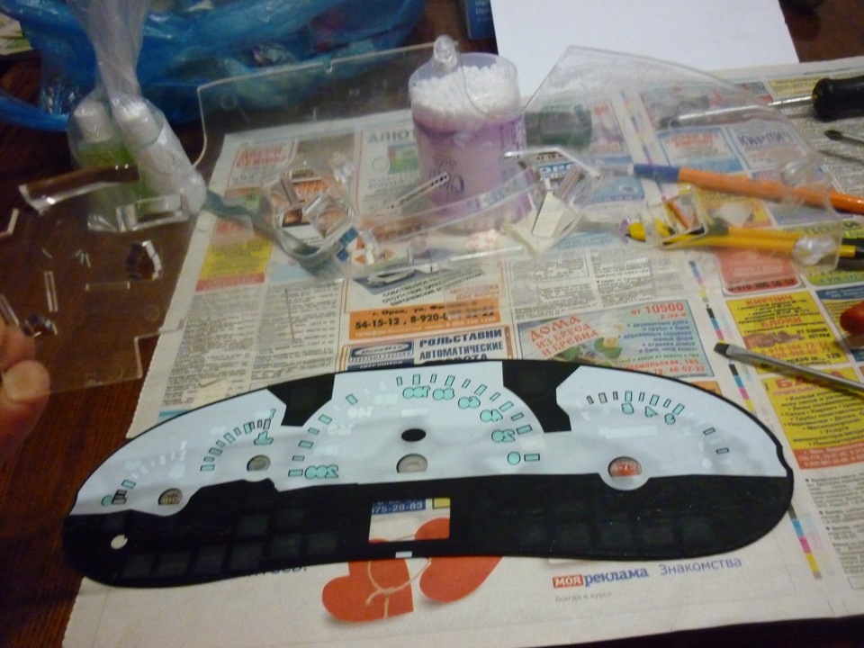

Сам циферблат еще с светофильтром
В процессе стирания светофильтра. Все пишут что стирают жидкостью для снятия лака…у меня не получилось, мой светофильтр сдался только растворителю и то с трудом…
Полностью стер светофильтр

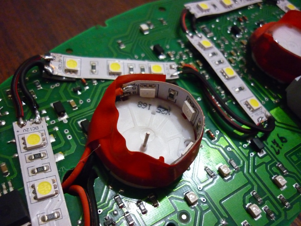

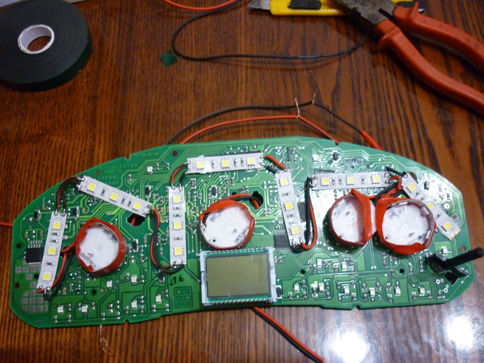

Вот так я расположил ленту…

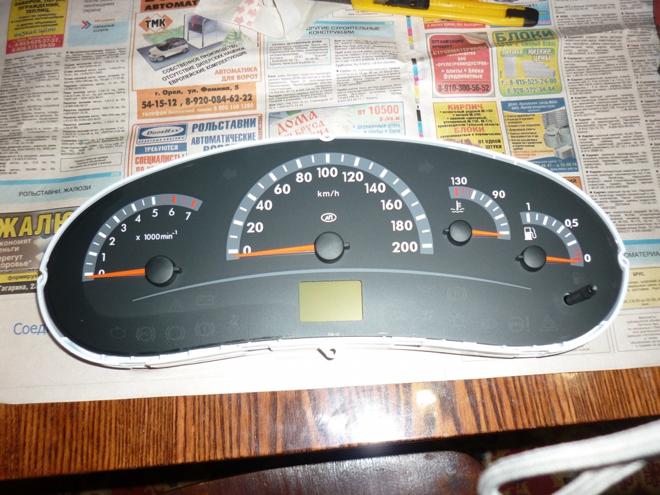

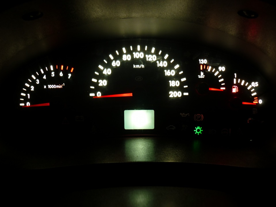

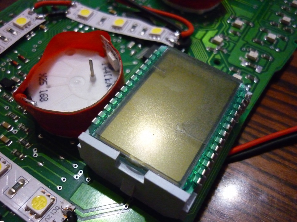

А вот с экранчиком я накосячил…светофильтр вытащил, распояв пластмассовый корпус, а вот когда хотел сделать инверсию прорезал пленку…что теперь делать не подскажете?

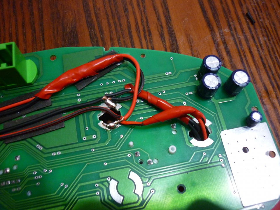

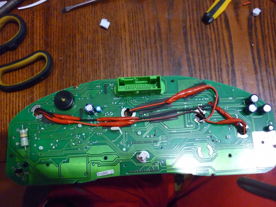

Все спаяли, припаяли к контактам под стандартные лампочки и проверяем…

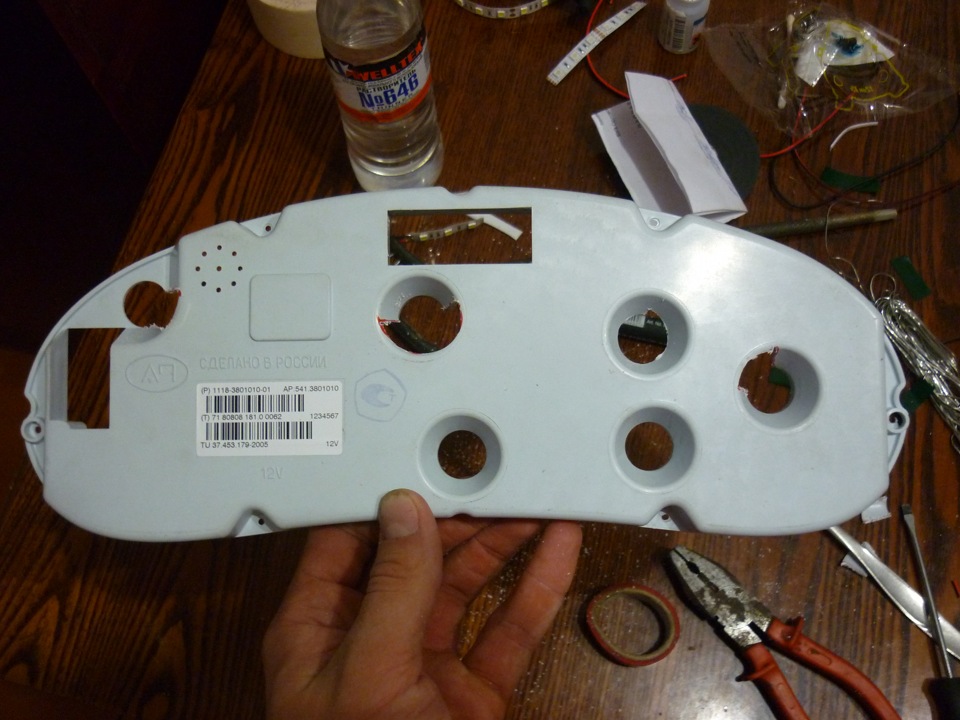

Задняюю пластмассовую крышку чуть подпилить пришлось а то из-за проводов она не плотно ложилась…

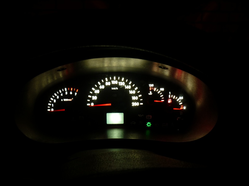

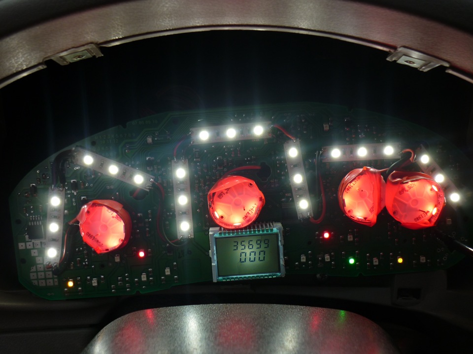

Собрал и подключил…я доволен но слишком ярко…думаю либо затонировать стекло либо когда всю подсветку в салоне заменю регулятором подсветки приборов убрать все на среднее…как лучше сделать подскажите?

для диодов нельзя регулятор яркости использовать!
Это ещё почему?
они перегорать начнут, пройденный вариант, я штатный регулятор ваз 2106 использовал, так диодов на долго не хватило, потом его выкинул притонировал слегка лаком и все норм!
Я сделал так. Заменил всю подсветку на диодную и просто убавить яркость на МУСе и ничего не слепит;)
Подскажите, я всё сделал так же белая диодная лента, припоял к выходам для лампочек, дома проверяю от блока питания всё горит, в машине не горит никак. Один выходи для лампочки остался не тронутым вставил туда лампочку тоже диодную, включаю подсветку горит только она, все остальное не горит, что за п***?
Полярность точно соблюдаешь?

Вот смотрю на 12 фото, полярность контактов под лампочку — черный провод- "-", а красный — "+".
Подскажите, на остальных какая?
Прибора нет, а по дорожкам — не совсем понятно…
везде черно-красный это плюс, а черный это мниус
Буду искать, спасибо…

Подскажи пожалуйста, как именно распаивал экран, чтобы убрать светофильтр
распаивал пластмаску и все
Верхнюю границу? Я так и не понял, зеленый светофильтр под экраном или над ним
под ним. распаивать пластик сбоку
Сегодня получилось снять светофильтр, спасибо большое!
обращайся)
на экранчик найди другую пленку просто и все. какой-нибудь калькулятор с большим экраном или будильник часы какие-нибудь, на старых не цветных телефонах должна быть тоже. оттуда оторви и приклей в приборку) я просто свою всю исцарапал когда оттирал клей, тоже думаю надо новую намутить где-то
были мысли…все не могу найти где взять
Black-Tactic
пусть уже не актуально, но все же, может кому пригодится. себе когда на четырке инверсию делал, тоже пленку испортил. новую заказал у китайцев на сайте алиэкспресс
а что там за пленка такая? любая подойдет или определенная нужна? какую роль выполняет эта пленка? и что будет если пленку совсем убрать?
это поляризационная пленка. если ее убрать, на экране ничего не будет. если положить одной стороной, то фон будет прозрачный, а цифры черные. если ее повернуть на 90 градусов или перевернуть, то фон станет темный, а цифры прозрачные. вот тут можешь посмотреть принцип ее работы
а не подскажешь на что ее клеить?
если бы экранчик на панели был бы квадратный, можно было бы родным клеевым слоем. но т.к. он прямоугольный, пленку надо перевернуть, отмыть старый клей, т.к. эта сторона теперь наружу будет. я бы посоветовал не клеить вообще, просто приложить и зажать рамкой экранчика, на фото ее нет. я клеил клеем титан, который прозрачный для плитки всякой. у меня под пленкой все пузырями стало. потом заказал на али новую пленку, вырезал и просто приложил, без клея. может есть кто клеил, поищи на драйве
пока ничего не нашел, на этом что то внимание не заостряют, а вот этой рамкой он не прижимается, выпадает он… не понятно для чего я вообще снимал эту пленку, светофильтр то внутри… еще раз спасибо, пошел дальше искать
спасибо, теперь в моей голове прибавилась информация))) я просто никогда телефоны и калькуляторы не разбирал, и с этим не сталкивался… значит если она повредиться это не очень страшно, ее можно будет приобрести
можно. если пользуешься алиэкспрессом, то без проблем ) может и в магазинах радиоэлектронных компонентов есть

отличная работа. разжевал всё как надо. Только ярко слишком по мне
с яркостью потом буду решать вопрос. ))) спасибо
в тёмных очках ездить)
не. ))) я вот щас сделал подсветку крутилок печки и доделываю пару кнопок которые на центральной консоли. Скоро тоже отчет выложу правда он не такой подробный будет
а я сначала загорелся, а еперь думаю наверно всё таки гамму возьму, всё таки машина ещё пару лет в семье будет да и вид симпотный у неё
странно. у меня яркость регулируется со всей подсветкой.
ты меня не понял. У меня тоже вся подсветка регулируется.
