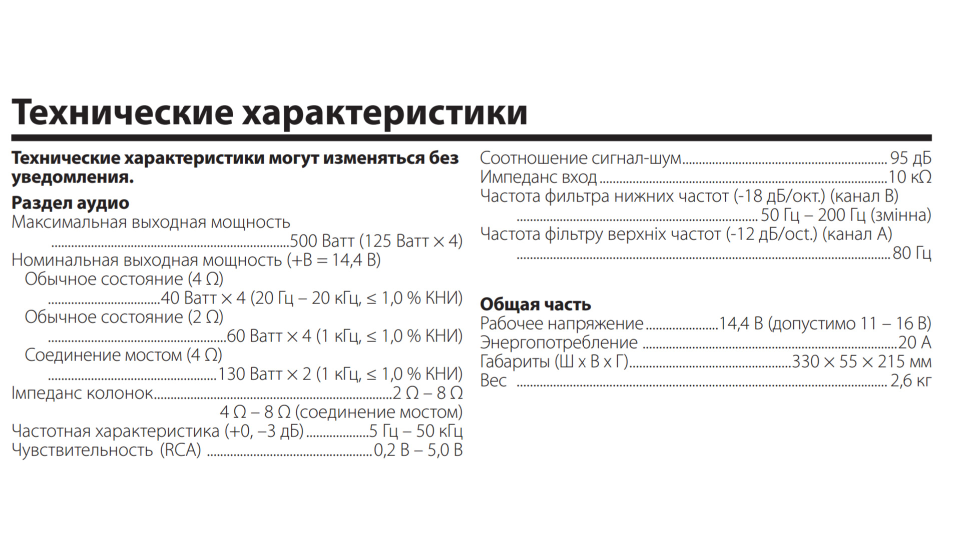

А вот мне кенвуд мой нравится. Брал б/у и по работе никаких нареканий, да и полагаю характеристики близки к заявленным.
