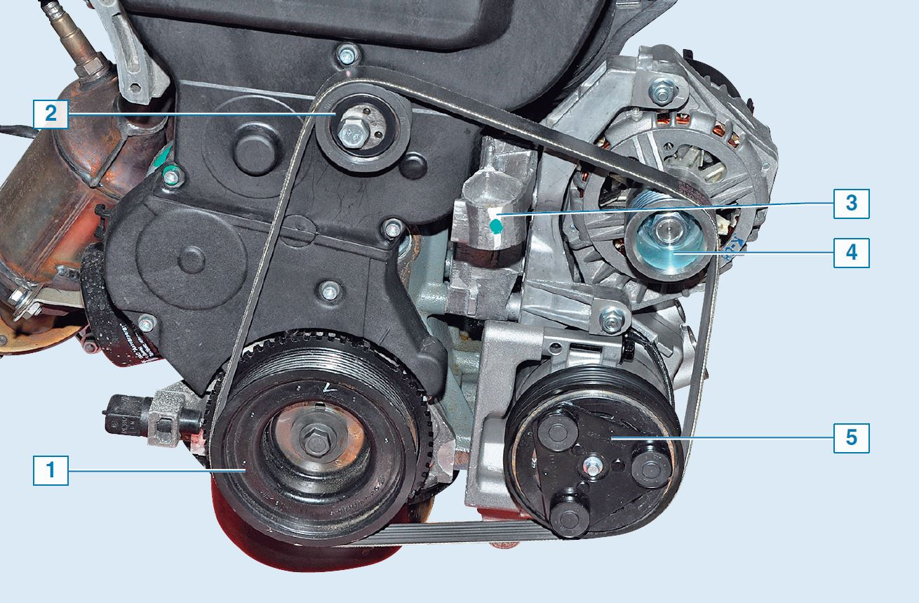

Я решил снять натяжной и обходной ролики для проверки их состояния, а также для наполнения их консистентной смазкой на литиевой основе. Это всё я задумал после снятия ролика натяжителя ремня генератора. Там смазки было мало, и она была высохшая.

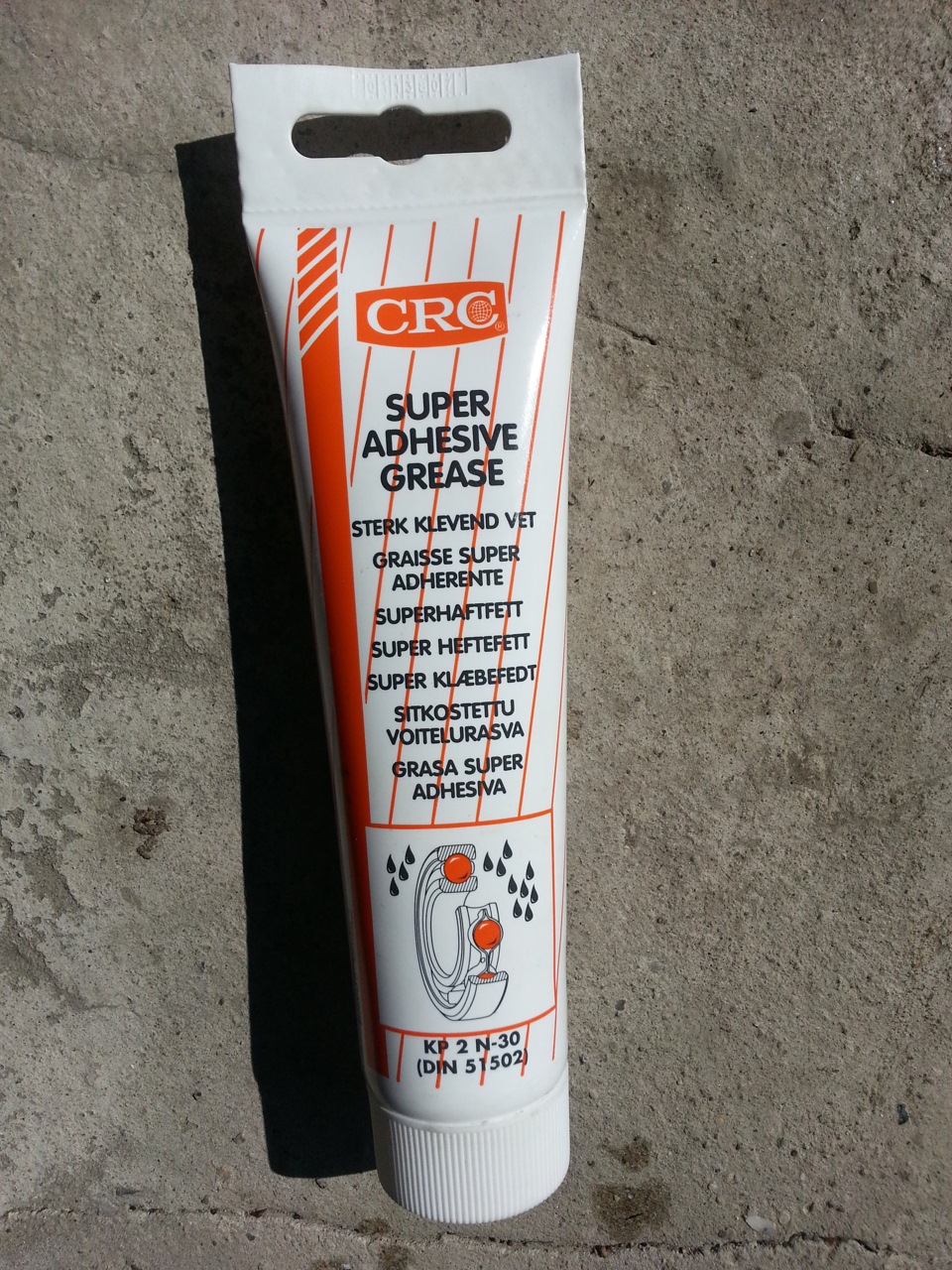

1. Консистентная смазка. на литиевой основе. Я выбрал смазку фирмы "CRC", которую использовал для ролика натяжителя ремня генератора. Её описание можно посмотреть в моей теме про смазку этого ролика вот здесь.

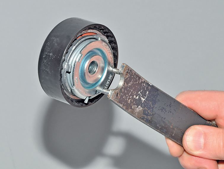

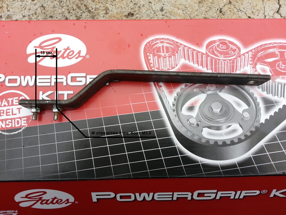

3. Ключ для натяжки ролика ГРМ. Ключ старого образца (для ролика без автоматического натяжения) не подходит. Я его изготовил из подручных материалов за 15 мин. Берётся металлическая планка шириной 15 мм. и толщиной 2-3 мм. В ней делаются два отверстия диаметром 4 мм., с межцентровым расстоянием 18 мм. В эти отверстия вставляются два бота 3,5 мм. х 15 мм., и затягиваются гайками. Затем эта планка немного подгибается в тисках.
Также для натяжки можно использовать круглозубцы с изогнутыми концами. Но ими не очень удобно подлезть, мешает трубка кондиционера.

Подготовив всё заранее, приступаем к работе:

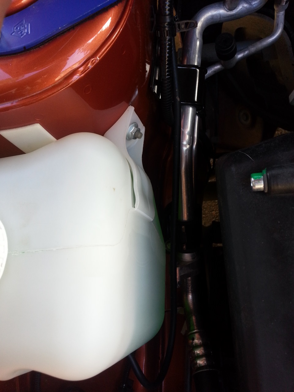

1. Для удобства снимаем бачок омывателя. Чтобы его снять, откручиваем гайку М6.
Отсоединяем клеммы от насоса омывателя и шланг. Снимаем бачок и откладываем его в сторону.

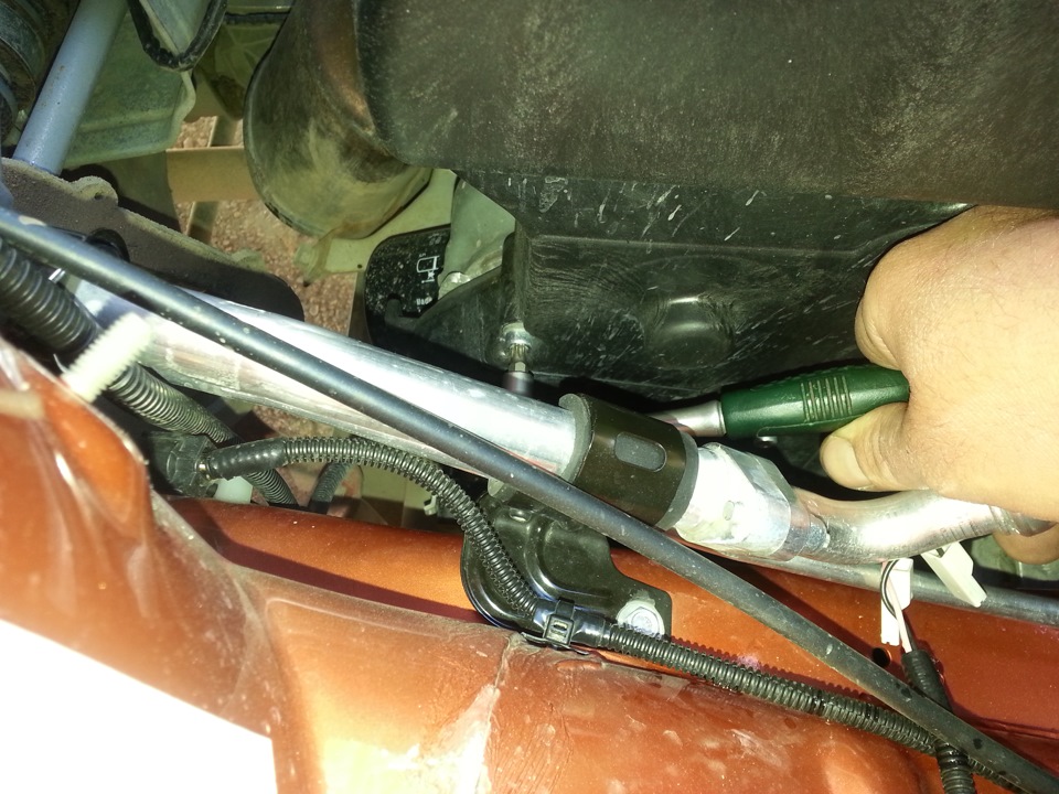

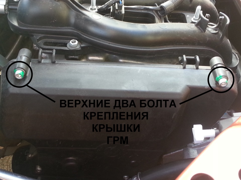

2. Снимаем верхнюю крышку ГРМ. Для этого необходимо открутить 5 болтов головкой Т-30. Два из них находятся сверху крышки.
Ещё три болта находятся снизу.

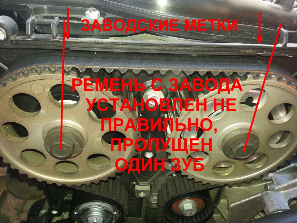

3. Совмещаем метки на шкивах распредвалов с метками на крышке. Для этого используем головку на 17 мм. и трещётку. Вращаем коленчатый вал за болт шкива храповика по часовой стрелке до совмещения меток.
Вращать коленчатый вал за болты распределительных валов категорически запрещено. Также нельзя его вращать против часовой стрелки, то есть против его вращения!
Обратите внимание на фотографию. Именно в моём случае с завода был неправильно установлен ремень. Пропущен один зуб. Так как на фото плохо видно под углом, я провёл линии от центра болтов шкивов, до меток. После всех проведённых мной процедур, и правильной установкой ремня по меткам, я избавился от ещё одной проблемы. Заключалась она в том, что при старте горячего мотора, приходилось довольно долго крутить стартер. Иногда даже с первого раза завести не получалось. Теперь он заводится моментально, как говорится с "пол оборота"
Так же я обнаружил ещё один косяк, ремень был перетянут опять же с завода. На фотографии совершенно остывший двигатель. По БК температура двигателя 21 градус. При этой температуре метки на натяжном ролике должны совпадать. При рабочей температуре двигателя 90 градусов, метка должна сместиться вправо на 5-6 мм. А это значит, что при рабочей температуре у меня натяжитель был почти в максимальном положении натяга, почти до упора.

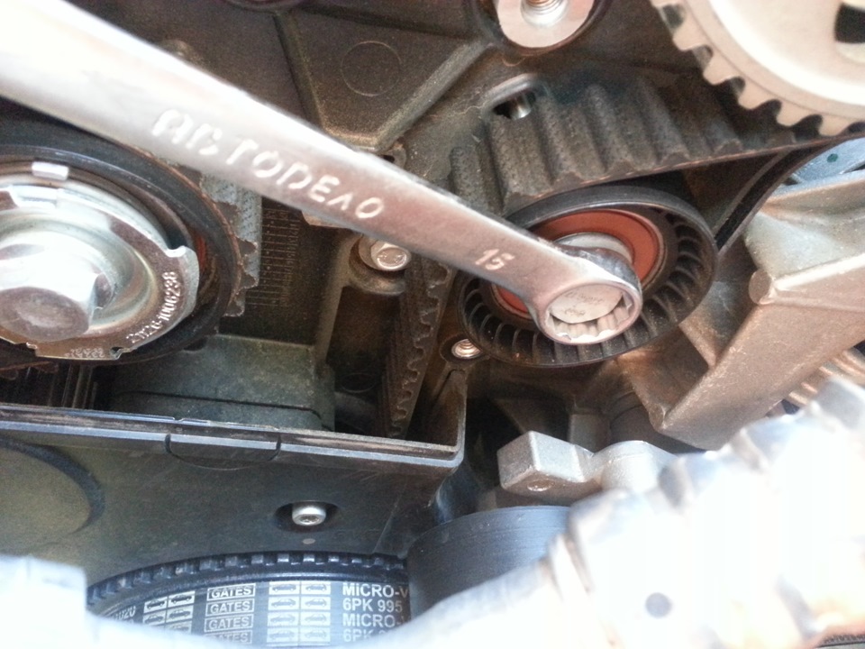

4. Откручиваем болт натяжного ролика. Для этого берём накидной ключ на 15 мм. Болт имеет обычную "правую" резьбу, поэтому тянем его против часовой стрелки.
5. Откручиваем болт опорного ролика. Болт опорного ролика также как и болт натяжного ролика имеет такую же обычную "правую" резьбу.
Опорный ролик снимайте аккуратно, чтобы исключить вращение коленчатого вала ремнём.

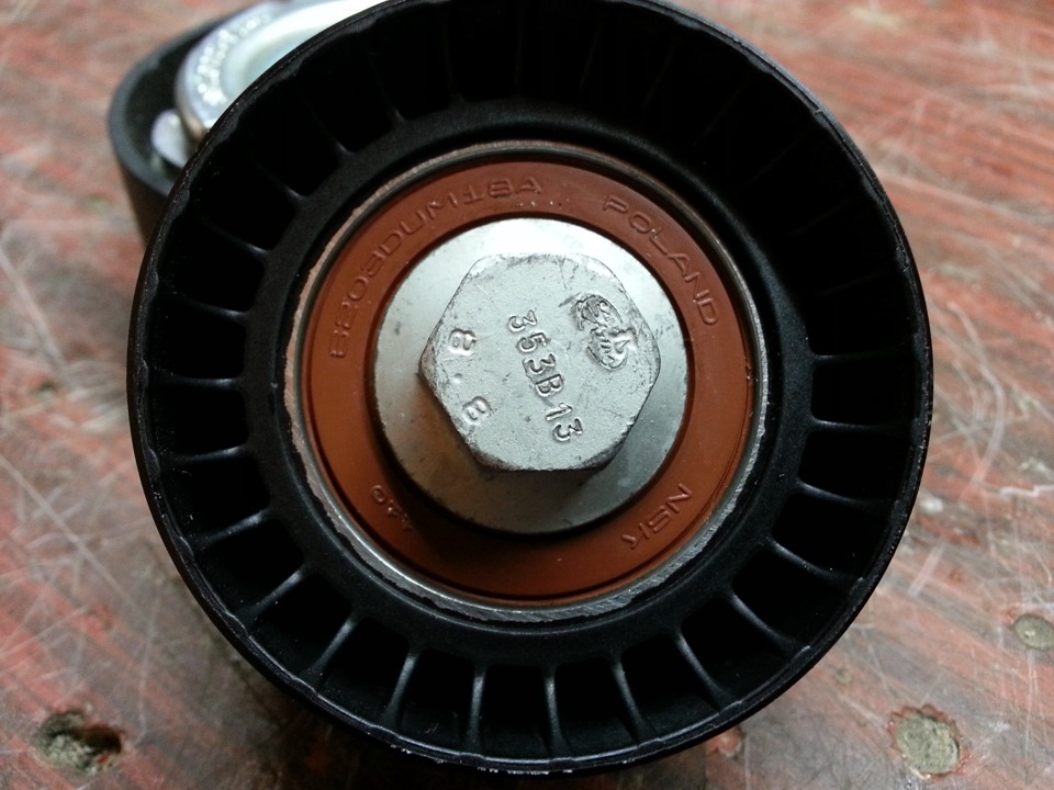

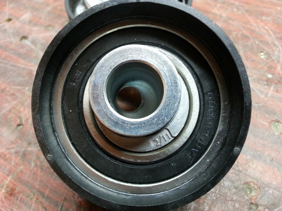

6. Далее берём два ролика, и проверяем их состояние. На что следует обратить внимание: проверьте ролики на люфты в подшипниках. Также проверьте их на посторонний шум, вращая внутреннюю обойму. При любом замеченном дефекте, замените их на новые. Если ролики в отличном состоянии, без ощутимых люфтов и каких — либо дефектов, вскрываем в них подшипники и смазываем их нашей литиевой смазкой. Эту процедуру выполняем точно так же, как в моей статье про смазку натяжного ролика генератора Вот здесь.
Теперь немного отвлекусь от темы и изложу свою историю. Я напомню, что пробег моего автомобиля на данный момент 3500 км. После проверки своих заводских роликов я был ошарашен. Начнём с самого печального: обводной ролик имел огромный люфт. Смазки внутри почти не было, только на бортах подшипника. При вращении он издавал щелчки. А причина этих щелчков — отломанный кусок сепаратора О_о. Да что я Вам рассказываю, смотрите сами:
С натяжным всё не так печально, как с обводным. Стуков не было, но люфтил он прилично.
Я думаю что причина не в плохом качестве изготовления подшипников, а в изначальном отсутствии смазки в подшипниках. А также в перетянутом с завода ремне ГРМ.
Мне пришлось искать новый комплект роликов с ремнём Gates. Отдельно ролики к сожалению можно встретить только от Китайских производителей просто жуткого качества. Я взял оригинальный комплект с ремнём у проверенных поставщиков.
Теперь я хочу Вам показать главные отличия оригинала который идёт с завода, и оригинального комплекта от Gates:
Чуть ниже фотографии Немецких роликов Gates, установленных именно с завода. Подшипники в обоих заводских роликах Gates применяются от Японской фирмы NSK.
Теперь давайте рассмотрим ролики из комплектов от Gates, которые продаются в магазинах. Они немного другие. Отличия у них следующие:
Отсутствует выбитый оригинальный номер на натяжном ролике.
В натяжном ролике применяется подшипник другого производителя, фирмы "CW".
Обходной ролик отличий не имеет.

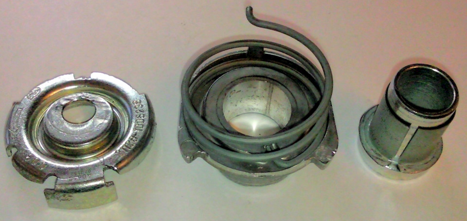

Перед установкой новых роликов, я вскрыл подшипник, чтобы убедиться в наличии смазки. К моему удивлению, смазкой был забит полный подшипник. Почему же с завода эти подшипники были сухие? Для меня это остаётся загадкой.

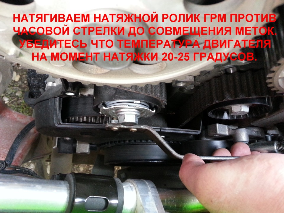

8. Затем устанавливаем натяжной ролик. Затягиваем болт не до конца. Берём ключ для натяжки и вставляем в пазы на натяжном ролике.
Крутим ключом натяжной ролик против часовой стрелки, до совпадения меток. Не отпуская этот ключ, затягиваем болт ролика нужным моментом.
Учтите очень важный момент: Двигатель во время натяжения ремня должен иметь ТОЖ 20-25 градусов. Именно в этом тепловом режиме метки на натяжном ролике должны совпадать. При ТОЖ 80-90 градусов, метка должна уйти вправо на 5-6 мм. (в сторону радиатора). И напротив, при ТОЖ -10-0 градусов, метка должна отклониться влево на 3-4 мм.
9. Проверяем правильность натяжки ремня ГРМ. Для этого нужно прокрутить в ручную ключом два оборота коленвала, для того чтобы ремень стал в своё положение. После прокрутки коленвала, проверяем метки на ролике. Если они сместились, нужно повторить процедуру натяжки. Также после короткого пуска двигателя, нужно сделать контрольную проверку меток.

"Учтите очень важный момент: Двигатель во время натяжения ремня должен иметь ТОЖ 20-25 градусов. Именно в этом тепловом режиме метки на натяжном ролике должны совпадать. При ТОЖ 80-90 градусов, метка должна уйти вправо на 5-6 мм. (в сторону радиатора). И напротив, при ТОЖ -10-0 градусов, метка должна отклониться влево на 3-4 мм."
Что за бред? С какой радости метка должна уйти на 5-6мм, а при — сместится влево?
Элементарная физика. Нагревается мотор — расширяются шкивы и ролики, соответственно, ремень натягивается сильнее, метка смещается. При остывании картина обратная.

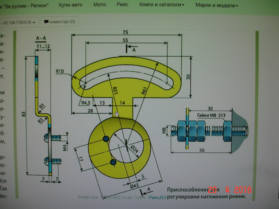

Ключ для натяжки не надо самому делать, потому что в магазине 114 рублёв стоит,
114 ₽ Сервис Ключ 77423 (ключ натяжителя ремня грм ваз2170,2190) на emex-e
Все отлично натягивается обычным ключом от 2108:
korchel
Тогда в магазе не было. 2013г. Все было сложно. Сейчас в каждом магазе есть)))

Регулирую так: наживляю от руки ролик, приспособой натягиваю до упора (чтобы метка от упора до упора сработала), отпускаю по метке и затягиваю удерживая метку.
Главное, чтобы ролик свободно вращался на оси болта при регулировке.

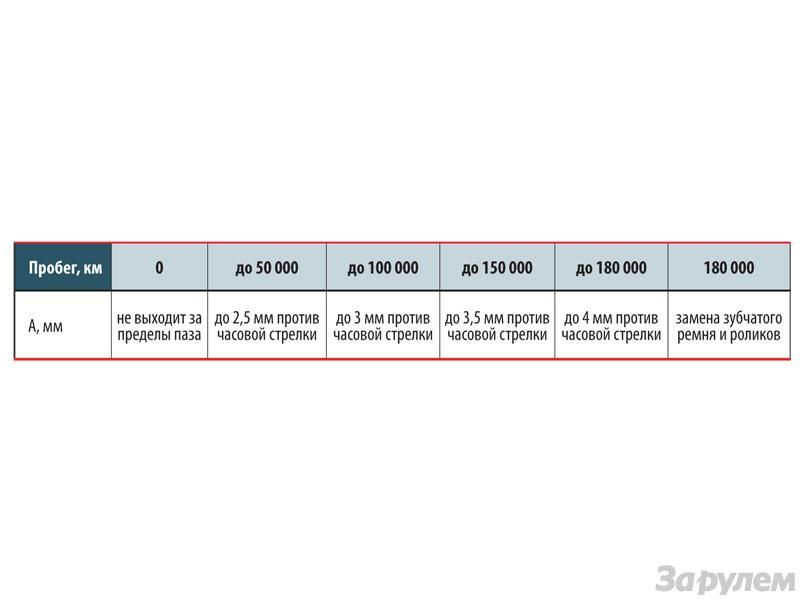

Правильно с завода все было натянуто. По заводскому регламенту натяжение ремня производится каждые 90 т.км. За это время метка за счет естественного износа компонентов ГРМ сместится на 3-4мм против часовой стрелки. Именно для компенсации этого смещения с завода идет натяжение со смещенной на 1,5-2 мм по часовой стрелке меткой.
Бред, ролик для того и натяжной, чтобы натягивать на любом пробеге. То бишь метки всегда должны быть совмещённые. На заводе неверно натянут.
Ролик и натягивает на любом пробеге. Более того, он имеет практически неизменное натяжение на всем рабочем ходе. На заводе знают лучше тебя и тянут верно))) Такое положение на всех новых машинах.

Посмотри на пробег авто автора поста на момент написания статьи. С заводе специально метку смещают несколько вправо (это не значит что ремень перетянут — автомат поддерживает натяжение постоянным в диапазоне ±9мм), чтобы когда ремень прикатался (а любой новый ремень с первые 10 т.км. наиболее ощутимо растягивается) метка стала в номинальное положение.
Ты рукой проверь натяг у ремня, он перетянут, как струна. Потом пишут, почему у меня ремень порвался на 45 тысячах. Помпа тоже страдает от перетяга.
Даже в ЗаРулем об этом писали: www.zr.ru/content/article…97-remni_grm_dva_privoda/
чё то ничё я не нашёл в за рулём, чтобы метки не совмещены были.
Первая картинка. Где описано смещение по мере износа ремня. Как раз для компенсации этого смещения и ставят метку несколько вперед.

Как правильно вскрыть пыльник? В любом случае ведь он повреждается чуть.
Тоненькой маленькой отверточкой по внешнему краю и ничего не повреждается.
Ошибаешься, уплотнение подшипника снимается не отверткой а кончиком острого тонкого ножа, и не с наружного а с внутреннего диаметра уплотнения. Именно там есть мягкий край который легко отводится ножом. Если так сделать с наружним краем то 100 % повредишь уплотение.
Сколько раз снимал, ничего не повреждал. А вот повредить мягкую рабочую кромку ножом раз плюнуть.
KOLOBOS
Канцелярским ножиком только не остриём а обратной стороной
Здравствуйте, как думаете такая смазка подойдёт для подшипников, Dell Grease EP
Castrol LMX, Total Altis SH 2, MC Blue. Для себя выбрал последнюю.
MC Blue хорошая, на морозе -30 не дубеет, проверял.
Я её и в холодильнике морозил и на ложке на огне грел. Термостабильность очень хорошая! И вязкость при +40 идеальна для подшипников) теперь и практика это показывает)))

привет а если натягивать ролик при температуре 30-40 градусов, я так понял не ниже 20-25 или именно в этом диапазоне?
Отличная информация!
Спасибо за статью!
По видео: натяжной ролик затянут с усилием выше 36Нм. Поэтому он подклинивает. При нормальной работе выступ болтается и дрожит
А каким усилием его тянуть надо.примерно?
так под 36 и надо тянуть. вроде 26-36 по памяти. Это для Гейтсовского. У других м.быть другая конструкция и можно посильнее. Но там вроде люминиум блока больше 45 не позволяет
Сфоткай пожалуйста как сейчас стоят метки.
Машину давно продал. Так что извиняюсь)))

Подскажите, откуда информация о том, что замену нужно производить при ТОЖ 20-25 градусов?
в вазовской инструкции по ремонту так написано
Еще раз посмотрел видео о "паразитном" ролике. Дело даже не в смазке. А именно в качестве самого подшипника. Но я бы при замене "японца" все же поставил. Надежнее. Имхо.
Да я с этим согласен. Но кто-то пишет, что у него по меткам 15 зубов. У кого-то 16. Где логика?
Или сами метки на крышке неправильно установлены (у кого либо).
Метки на крышке правильно установлены))) Тут возникал бы подобный вопрос если бы, к примеру, одну метку совместил с меткой на первом шкиве, а вторая метка не совпадала, и попадала на пол зуба. То-есть можно было бы переместить ремень как вперёд на один зуб, так и назад. Такая ситуация была и есть из покон веков в классике. Коленвал выставляешь по метке в ВМТ, а метка на шестерне распредвала распологается аккурат на пол зуба. Вот тут то и возникают вопросы: а как цепь расположить — до метки или после?
В приоровском же двигателе метки можно совместить почти идеально. С завода машина тяжело заводилась на горячую, плюс был не большой провал при плавном трогание. После выставления всех меток как показанно выше, всё прошло. Заводиться на горячую мотор стал идеально, провалы просто улетучились.
Если у вас положительный результат "на лицо", то это хорошо.
Так все же. Сколько зубов между метками у вас установлено? Согласно шестерням (ВП, ВыП).
Без понятия! Зачем их считать, если есть метки, и устанавливать нужно строго по ним?
Немного поздновато я отписываю но ремень у тебя был правельно установлен.
А-а-ааа, ну понятно!))))) А я то думал…))))
Так все же отличие в чем? Которые ролики контрафакт? Установлены которые были на авто, или приобретенные. Или отличие только в наличии смазки (больше, меньше) ?
www.arkona36.ru/images/st…s/articles/gates-rol5.jpg
Это тоже о роликах.
И те и те — оригинал. Просто в установленных с завода было мало смазки. Ну и брак сепаратора в "паразитном" ролике.

т.е должно мыть между метками не 15 а 16 зубов?!
Судя по фото метки выставлены правильно, 16 зубов(ремня)от метки до метки(звёзд распредвалов)

Если на одном шкиве метка совпадает, а на другом немножко (на пол зуба) отходит от метки — то это нормально! Если же метки как у меня на фото (выше), то нужно выставлять.
Вы не могли бы пояснить. Судя по вашему фото, шестерню распредвала (вп), нужно повернуть против часовой стрелки на один зуб. Тогда метки будут совмещены. Но и зубов будет 14, между метками. Так?
я вот не пойму у меня на холодном движке метка смещена на ползуба. это нормально?
Ты про какую метку? На натяжном ролике, или про метки на шкивах распредвалов?

А натягивать по меткам -пазам натяжного--неправильно---ВЕДЬ ремень растягивается-см.ТАБЛИЦУ…
F-166
БЛИН ПРОБОВАЛ ЗАМЕНИТЬ РОЛИК НАТТЯЖЕНИЯ ГРМ НА НОВЫЙ И СМАЗКУ МЕНЯЛ НА ХАРОШУЮ МОБИЛОВСКУЮ ВСЕ РОВНО ВОЙ НЕ УХОДИТ С РОДНОГО И ЗАМЕНЁНОГО! ШТО ДЕЛАТЬ НЕ ЗНАЮ
дружище, у меня так же песня с метками!
Я фото не делал, просто негодовал когда увидел.
Пробег на таких метках 43 тыш км.
Тот же самый вой, в добавок гидрики стучали на холодную,
Там короче много мелочей было которые ушли после того, как метки выставил.

Я не согласен с мнением автора по установке метки по середине при 20 градусах. По мере прогрева мотора будет перетяг ремня.
На всех новых моторах с завода эта метка стоит по середине при полностью прогретом моторе, при 90 градусах.
Соответственно на холодном моторе она должна быть смещена влево.
Согласны Вы или нет, тут дело только Ваше.
Просто повторюсь, есть заводской тех. регламент. Почитайте его, может тогда поверите)

молодец, все по уму сделал! только одна поправка — при натяжке ремня, ролик натягивается до упора а потом отпускается до совмещения меток! ;)
Информация из официального тех. регламента. Ссылки нету. Если нет доверия к моим словам, все есть в интернете.

а откуда информация что нужно при 20-25 градусах регулировать натяжной ролик? если есть оригинальный источник выложи ссылку. Почему не стал как все менять опорный ролик от десятки 124 двигатель (Ролик обводной ремня грм) он же двух рядный, более надежен, нет? просто были случаи когда как раз этот опорный ролик рассыпался, и привет клапана.

Нужно быть бдительным и не терять головы при покупке автомобиля. Элементарно скинуть крышку ГРМ и проверить оригинальность комплектации. Заменить ремень, ролик(и) и поставить самые дешёвые варианты из магазина, для человека, у которого есть руки не проблема. От завода до реального владельца машина проходит длинный путь.
Полностью согласен! Единственное что, насчёт самых дешёвых вариантов из магазина, я в этом не уверен. Просто лучше брать у проверенных поставщиков, и вскрывать коробку сразу же, и проверять на месте то что покупаешь. Так сказать не отходя от кассы.
Фига себе, а у меня ролик начал чуток шуметь, я его снимал и там прям на пыльнике написано — ЧИНА, я думаю, плять, и тут китаезы пролезли, хотя ролик с завода такой стоит…, странно, буду искать поланд теперь.
в магазе смотрел "типа" оригинальный комплект гейтс, дак там тоже на подшипнике ЧИНА написано, вот вам и автоваз на китайских комплектующих…
О_о Ничего себе! С завода Китай? Я просто видел в магазине эти ролики. Они отдельно продавались от ремня в белой коробочке. Пыльник подшипника черный, и на нем большими буквами CHINA написано. Стоили 600р. за пару. Я на них посмотрел, покрутил, и не стал брать. Там с нуля люфт очень сильный, а натяжной вообще непонятно как сделан. В комплектах Gates Китая не встречал, три комплекта перебрал. Даже откровенную подделку видел. Но на подш. Китай не написан, а подшипники как я описал выше.- люфтил и по натяжному видно. Сама железка на нем как будто из оцинковки выпресована. И по коробке тоже видно. Буквы немного расплывались. Я бы тебе сразу посоветовал взять и заказать в инет-магазине exist стальные ролики. На форумах есть инфа о их номерах. Я бы сам так сделал, но после разборки, не было времени их ждать. Машина постоянно нужна. И пришлось брать оригинальный комплект.
KpIK
У меня на прошлой работе директор себе Хаммер новый купил, калининградской сборки за 100000 $. Там капот открываешь и везде надписи "Made in China". А Вы от АвтоВАЗа немецкого качества ждёте))
Китай Китаю рознь! Не все что Китайское, значит плохое. Мы ждем от отечественного автопрома, что бы хотя бы не было такого, как мы видим здесь. Для себя я сделал выводы. Еслиб я забил на это, и продолжал ездить с заводскими роликами, то из за отсутствия куска сеператора обводной ролик бы заклилин. Далее я думаю нету смысла рассказывать о последствиях?
Ну так и не делайте большие глаза как в своём посте выше:"О_о Ничего себе! С завода Китай?"
Читайте внимательно статью. Я показал что с завода установленно — подшипник фирмы NSK. А человек говорит, что именно в его случае с завода подшипник именно Китайский. Я видел такие подшипники в магазине, я уже писал об этом. Читайте выше в коментариях.
NSK-это таже самая чина, только на ней надпись поланд.
