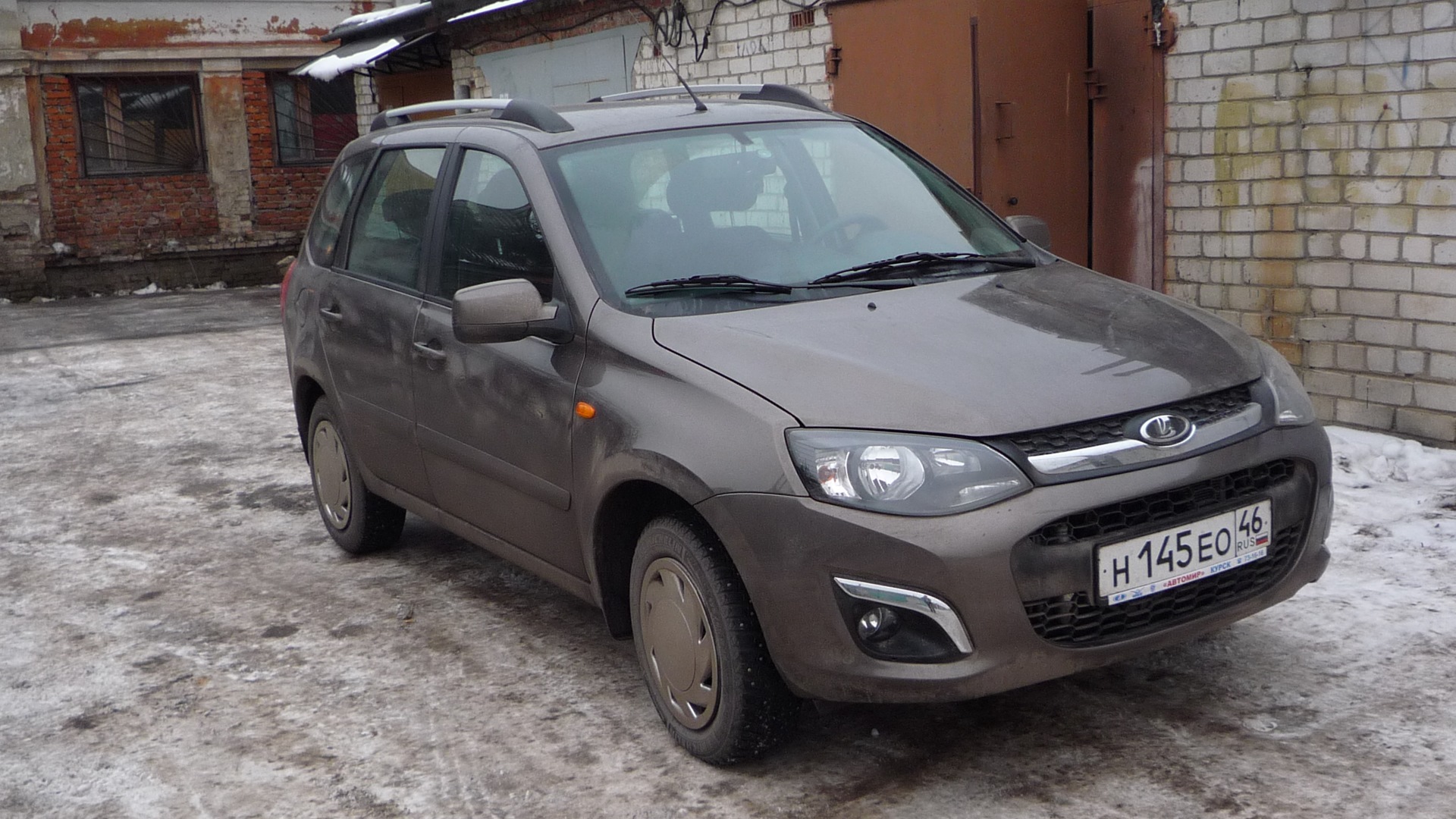

ВАЗ 21947-42-10 2013 г. Универсал. Цвет Кориандр (Золотисто -коричневый) По сравнению с 21074 2004г небо и земля. Пробег на момент написания 900км. Обкатка. Из косяков…иногда заедала педаль газа, вылечил WD40 на ось педали…Пока все нравится…Снял литье и установил шиповку Мишлен норд Х2 на штампованных дисках (Питер).
- Двигатель 1.6 бензиновый, 106 л. с.
- Машина была куплена в 2013 году
- Lada Калина Универсал (2G) выпускается с 2013 года
- Госномер Н145ЕО46

Куда фирменные колпаки дели?
Родные колеса в гараже…Купил стальные и Мишлен х2 норд на зиму.
