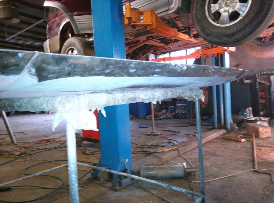

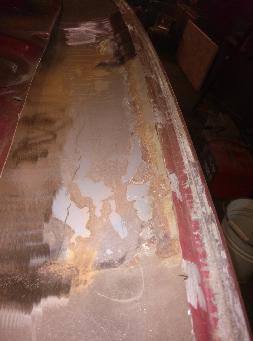

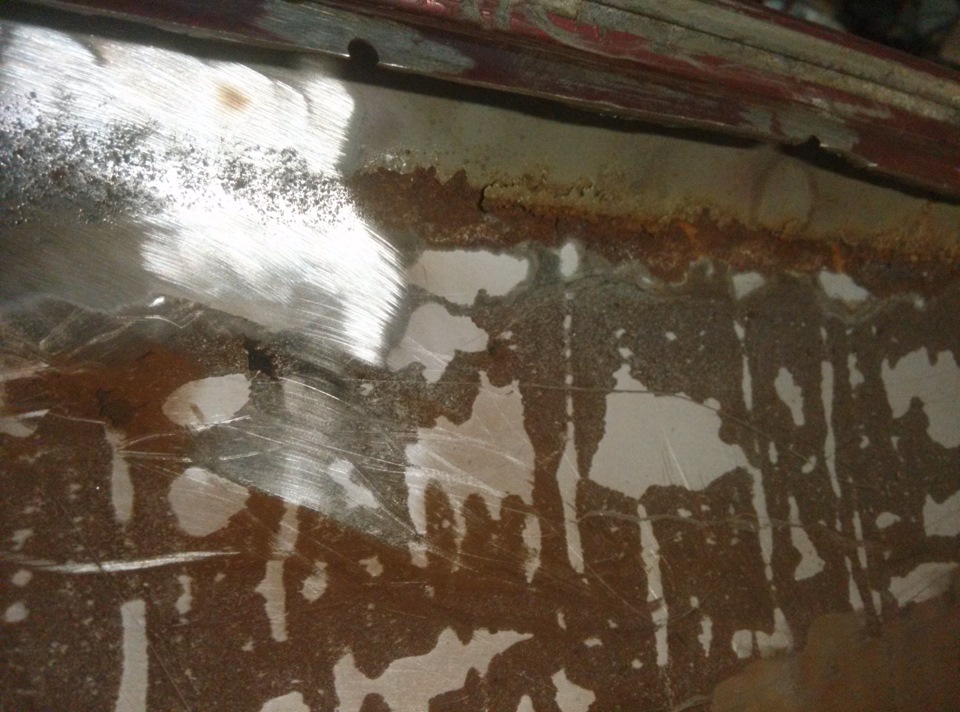

Заметил на кромке капота с переди пауки и сколы довольное множество решил зачистить обработать покрасить. Но нетут то было как только начал зачищать стали появляться сквозные дырки( что меня растроило ни как не ожидал что он гнилой, подгнил из нутри)

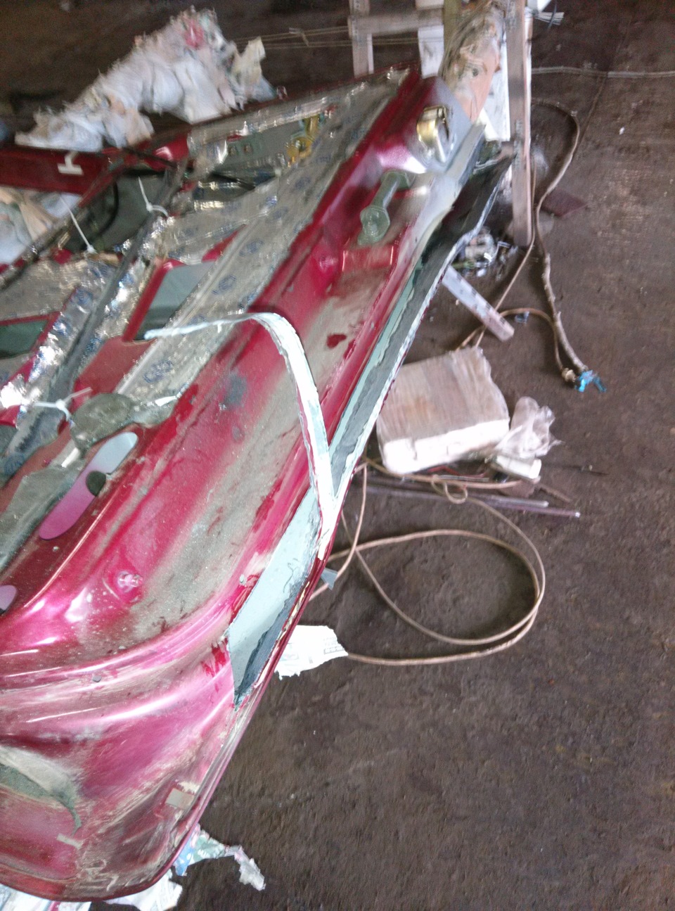

Стал искать капот думаю поменяю на другой но опять же ценнег испугнул и повернул опять к своему капоту. Решил сделать свой чем брать б/у х.з.тож в каком состоянии и темболее новый. Отдал его спецам заодно и заднюю правую дверь открывашку на каторой запаска висит, снизу кромка вздулась гнильцо пошло да и трещина начала в известном больном месте этой двери посередке в левом нижнем углу стекла(подварили ) стекло срезали.
Срезали все гнилье и заново создавали кромку и на капоте и на двери ну и всю малярку, обработали пролили, думаю что послужит еще.
