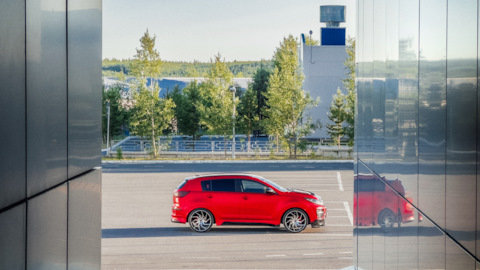

Сегодня наконец закончил рестайлинг задних фонарей, далее по списку…
Проводку задних поворотов нашел без проблем, благодаря наводки Hter в прошлой части! Это действительно два белых провода, но добраться было проблемно и было принято волевое решение разобрать салон… заодно и пропылесосил по итогу ;)
так выглядело заднее пространство авто…
ну и так пару роликов результата…
только поворотники…
поворотники+габариты
Стоп+габариты…
ну так пару фото со стороны…
Всем спасибо за внимание, всех благ!
