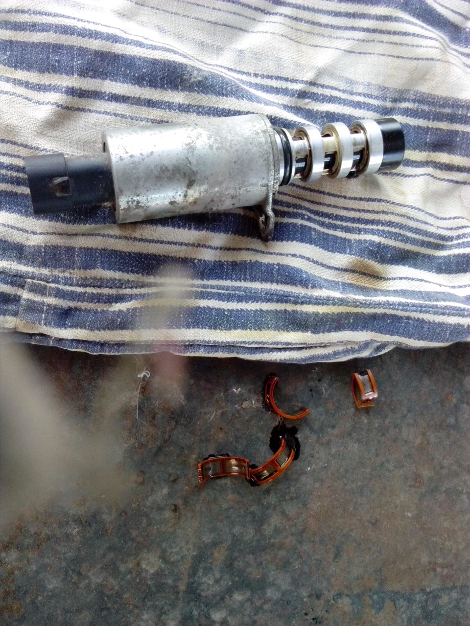

На днях решил избавиться от сеточек на электроклапанах фазорегуляторов не дожидаясь дизельного звука при заводке двигателя, сделал это на всякий случай по убеждению людей, может и поможет, на данный момент пробег двигателя 79 041 км не много так сказать)))) ну и сами фото салинойдов
так же не обошлось и без урона фиксирующих болтов))))) пришлось откручивать Полкаровскую защиту, на вопрос как защита поживает отвечу вполне не плохо и лист асбестовой бумаги пришелся в пору

большие сетки на впускной части не снимал?
Нет не снимал, просто промыл, очистил, продул и все
ее тоже можно выкинуть, или не рисковать лучше? как все же снимал эти клапана?
С торца сетку не трогай, только боковые сетки полусферы, снимал открутив болт и отсоединив проводку взял газовый ключ, развел под диаметр клапана чтобы не раздавить его, клапан обернул тряпочкой зажал ключем и понемногу расшатывая тянул на себя (ну или от себе если это клапан ближе к моторному щиту)
ясно. а то я пошатал. он двигается, но не выходит)))
у наших моторов зазор 0,9 а на этих свечах сколько? тоже думал найти замену родным. а клапана эти снимаются откручиванием болта и все? а то я открутил, а он не вытаскивается, максимум на миллиметр двигантся и все
Я вне зависимости от завода, всегда выставляю зазор, как говорится на бога надейся да сам не плошай, мало ли может для машин с зазором 1.1 мм саленойды сидят только на болте ну и сальниковых уплотнениях иза чего так туго и вытаскиваются
а, ну ты сам выставил 0,9 или другой какой? а так да, в основном они 1,1 идут)
0,9 выставил, после пробоя модуля свечного всегда проверяю зазоры и состояние свеч и через 15тыс меняю их

если шестерни гремят то вытаскивай сетки и смотри их состояние, а ошибки у тебя какие, да и промывкой пользуйся или чаще масло меня чтобы клапана не засорялись и фазики не гремели

Подскажите, есть ли подробная инструкция для разбора и вытаскивания сеточек?
Погугли на сайте, этого материала навалом, щас не помню где и у кого читал про снятие сеточек, все что либо сделаное с машиной прочитал на этом сайте
Погуглил, не нашёл хорошей инструкции :((
Снятие сеточек — рулетка — может помочь а может нет, ну в любом случае рестайлинговые по 1900 стоят, что не так уж и дорого :) С крышкой — всё правильно сделал ! Состояние свечи — жесть ! Какой бензин льёте ?
Увы 92 бензин, у меня фазики работают нормально, заранее снял не дожидаясь бед, но движек спасибо сказал за это ибо теперь шепчет на холостых и после заводки давление масла тухнет сразу, до этого пару секунд лампа горела(((

Это получается звук дизельный на прогреве из-за загрязнения сетки саленоида?)
Звук образовывается в следствии масляного голодания фазорегуляторов, сетки засоряются и не проходит масло в фазик через клапан, у меня таких проблем естественно еще не было но клапана стоят не рестайлинговые потому решил выкинуть сетку, сегодня завел машинку и от работы двигателя стал отчетливо слышен электронасос рулевого усилителя, так чо я доволен тем что сделал))))

Клапана быстро снимаются?
И много ли масла утекает.
Клапана снимаются очень просто.
Скидываешь фишку проводки. Далее один болт открутить клапана. Под низ положить тряпку вытекает грамм 10-20 масла. И на себя его.

Все тебе правильно описали, только вот когда выкручиваешь и наживляешь болты фиксирующие подложи еще магнит, что бы не лезть потом под машину)))) я вытаскивал клапана разводным ключем, по немногу расшатывая клапана
