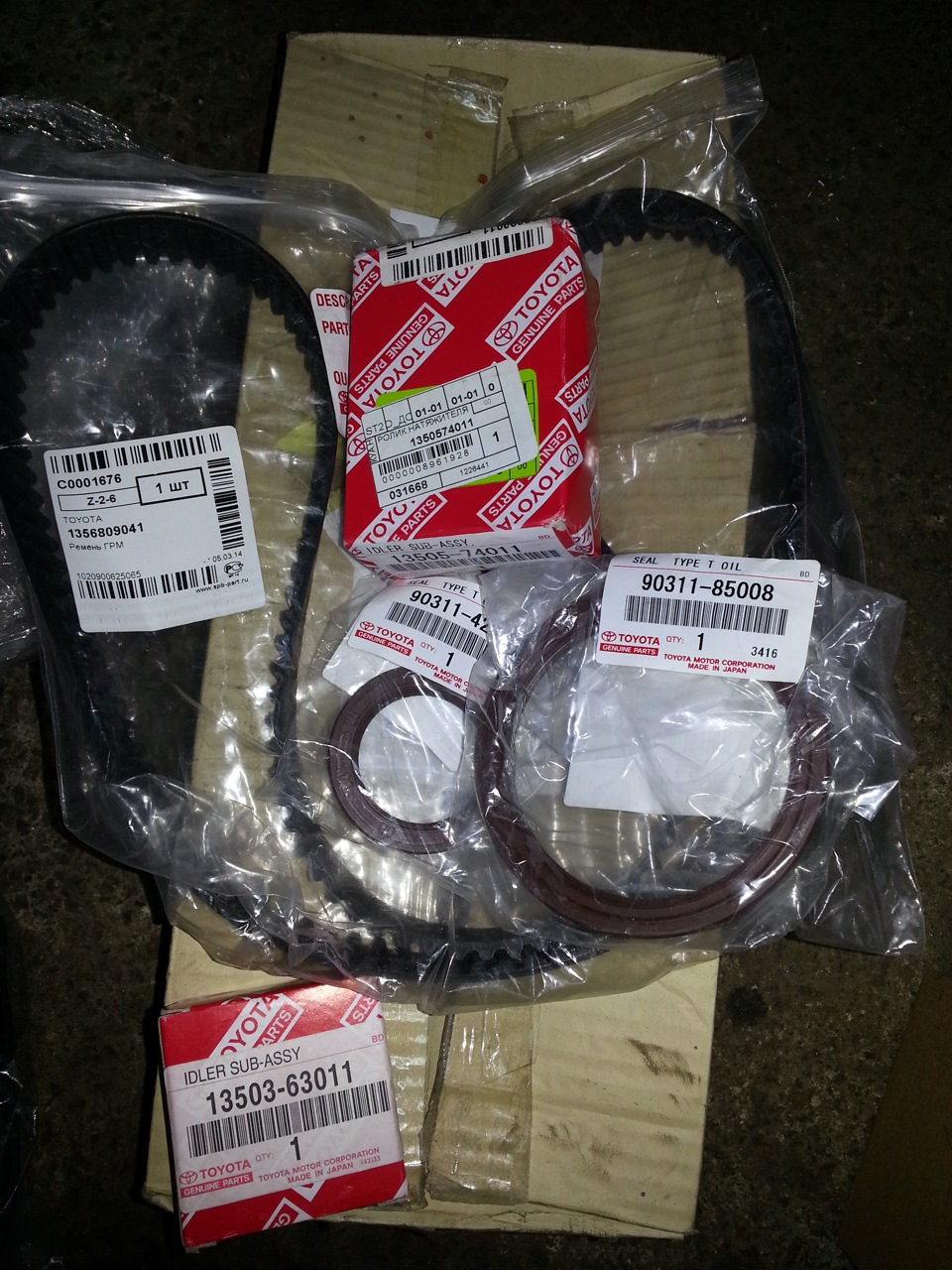

Скопировал из блокнота на экзисте:
Toyota 90311-42035 Сальник коленвала передний 1
Toyota 48725-03010 Сайлентблок задней цапфы 2
Toyota 48655-07020 Сайлентблок переднего рычага задний таблетка 2
Toyota 48654-33030 Сайлентблок рычага подвески конфета есть аналог 48654-07010 2
Toyota 43330-39435 Опора шаровая переднего рычага 2
Toyota 90311-85008 Сальник коленвала задний 1
Toyota 11183-74010 Прокладка клапанной крышки полумесяц 2
Toyota 90311-38067 Сальник распредвала передний 1
Toyota 48780-48010 Рычаг задней подвески продольный посмотреть сайленты в эти рычаги 2
Toyota 90119-12131 Болт крепления 4
Toyota 90179-12091 Гайка крепления 4
Toyota 90105-10032 Болт с двухгранной головкой 1
Toyota 90119-10469 Болт с двухгранной головкой 1
Toyota 90507-17003 Пружинка ролика натяжного ремня ГРМ 1
Toyota 13505-74011 Ролик натяжителя ремня ГРМ 1
Toyota 13503-63011 Ролик ремня грм обводной 1
Toyota 13568-79225 Ремень зубчатый 1
Gates 5PK1090 Ремень поликлиновый 1
Toyota 90480-30025 Кольцо уплотнительное свечного колодца надо 4 штуки 4
Toyota 11213-74020 Прокладка клапанной крышки 1
Ещё не дошли пока конфеты в передние рычаги. Партномера сайлентов нашёл благодаря форумам лексусклуба, харриерклуба и дромру.
