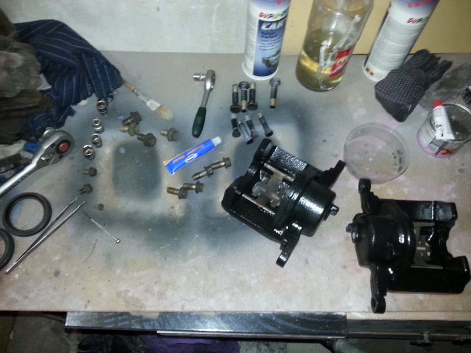

Всем доброго вечера! Сегодня собрал таки суппорта и эпопея с ними закончена .Остается только заинсталить все это дело на машину + диски.а времени на это естественно нет!
колодки новые будут как я понял, померяй их в суппорте, если жестко сидят в пластинах, то спили колодки немного… в этом часть проблемы перегрева дисков на хондах.
про колодки хз. хозяин отдал и колодки с жирным остатком.может пока поставлю старые. а может и новые возьму. про подрезание вкурсе .делал так и с задними и с передними у себя.
не только на хондах :) на любой машине надо обтачивать колодку при установке, чтоб не клинило

главное не переусердствовать, а то никакие пружинки не удержат, потом будешь искать стучок в подвеске
или вообще калодки новые придется покупать)))

особенность оказывается)))Я передние полчаса молотком выбивал…
