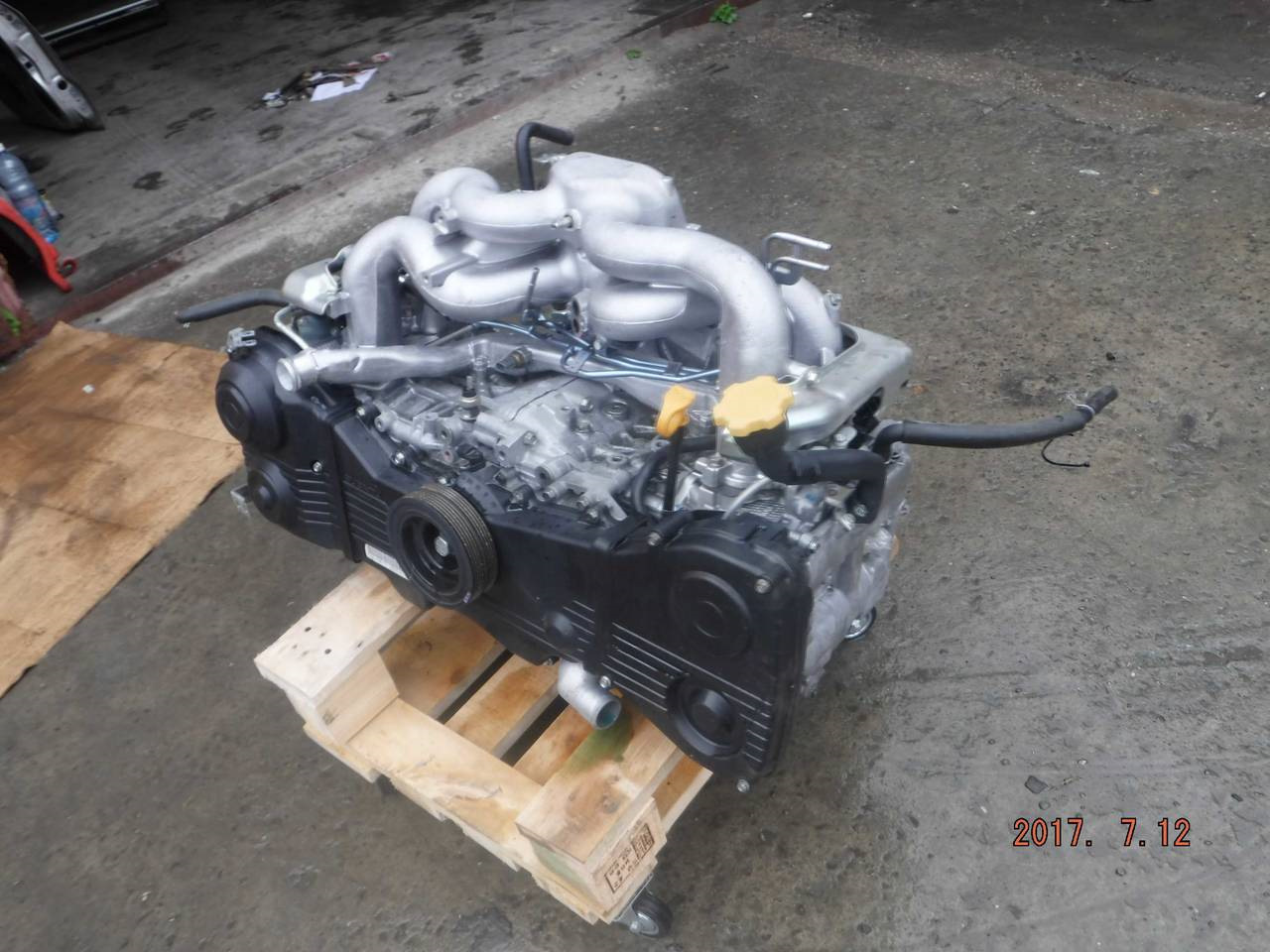

Почему одинаковые моторы различны?
Вообще, моторов EJ204 (рабочий объём 1994 см³) великое множество. Ставятся они на Subaru довольно давно, с 1999 г. И все они разные в зависимости от модели автомобиля, модельного года и рынка сбыта! Если говорить о механической части, то они отличаются даже по степени сжатия (от 10,0 до 11,1). Внешние различия: в системе впуска (форма «паука», дроссельная заслонка), катушках зажигания, топливной рампе, системе рециркуляции выхлопных газов (клапан EGR может отсутствовать), системе вентиляции картера и т.п.
Внимательные сразу заметят, что двигатели различаются по крутящему моменту и мощности (от 126 до 180 л.с.). Так откуда такой разброс по мощности при одинковом рабочем объёме?
Помимо различий в степени сжатия, как вы все понимаете, неотъемлемая часть двигателя – это и электронный блок управления (ECU – Electronic Control Unit). Именно он «заведует приготовлением» рабочей смеси, корректирует подачу топлива на основе нескольких параметров (в том числе и по содержанию CO в выхлопных газах), управляет фазами открытия клапанов и т.п. Мощность и крутящий момент зависят от его настроек!
Снижение мощности современных EJ204L связано прежде всего, со снижением токсичности выхлопа (требования норм ужесточаются), и улучшением экономичности мотора. Так что если вы ставите 180-сильный 204-й мотор с Легаси 2,0 2006 модельного года – то «приспособив» его под ваш ECU от Импрезы 2008 вы получите 150 сильный мотор отвечающий нормам Euro4. Примерно так…
Почему я написал «приспособив его»? Да, потому, что некоторые датчики (в том числе и дроссельная заслонка) на более раннем двигателе EJ204 отличаются от современных моторов EJ204L – поэтому, что бы он заработал с современным ECU, набор датчиков, дроссельную заслонку, клапан EGR, клапана потока масла AVCS и т.п. придётся установить от современного мотора. Вот почему я в первой части вёл речь о «спецификации мотора» – т.е. не только механическая часть, но и электронная.
Менять ECU или нет?
С точки зрения электронной части, при замене двигателя есть два варианта:
1. Довести «спецификацию» EJ204 мотора до уровня 2008-2010 модельного года и просто воткнуть в него разъём от существующей электропроводки автомобиля, т.е. использовать существующий ECU.
2. Использовать мотор в том виде, в котором он существует, и установить в автомобиль ECU от этого же мотора.
В принципе, второй вариант, с заменой «мозгов» позволяет установить в автомобиль не только EJ204, а практически любой другой, в том числе и турбированный мотор! Если бы не множество НО…
Сама замена ECU довольно кропотливая работа. Дело в том, что к ECU подводятся электрические сигналы не только взаимодействия с датчиками и исполнительными устройствами двигателя, но и множество сигналов от других электронных блоков управления. Блок ECU плотно взаимодействует с блоком управления автоматической трансмиссии (TCM – Transmission Control Module), блоком ABS/VDC, центральным блоком управления (BIU – Body Integrated Unit) и приборной панелью. В самом ECU регистрируется код иммобилайзера, он же управляет круиз-контролем. И это не полный список.
ECU различаются цоколёвкой разъёмов. При замене ECU потребуется перепаять около 200 проводов только на разъёмах ECU и не ошибиться! (Хотя, для усидчивого, внимательного, не ограниченного по времени человека – задача не сильно сложная.) Для более ранних моделей автомобилей эта задача в разы проще – в те годы электроники в машине было меньше… Но ECU от машин, сильно отличающиеся модельным годом, могут отличаться по взаимодействию с другими электронными блокам управления. Так что одной перепайкой разъёмов может не ограничиться. В том числе, если речь идёт о машине для европейского рынка и ECU от машины для японского рынка даже одного модельного года…
Поэтому, даже мне, человеку занимающемуся электроникой уже 40 лет, заниматься «экспериментами» не хочется, а главное, нет времени! Машина должна ездить. Оптимальный вариант для такой модернизации – это покупка битого автомобиля (или «распила») с нужным вам двигателем одинакового с вашим модельным годом. Так поступил, например, sonicmine. Это лучшее решение, хотя многие после таких и таких фотографий в БЖ пугаются!
После этого необходимость замены передней балки (с выемкой под коллектор к турбине) и крышки капота (с «ноздрёй») при установке турбо-мотора, вам покажется сущим пустяком!
Первый же вариант, без замены «мозгов», хоть и резко ограничивает вас в выборе нового мотора, но требует значительно меньших затрат – довести лишь электрическую спецификацию самого двигателя до вашего модельного года (либо сразу взять двигатель вашего модельного года), и просто «воткнуть в разъём», ничего не меняя в проводке автомобиля. Этот путь я и выбрал.
Различия ECU для EL154 и EJ204L
В действительности, в Импрезах 1,5 и 2,0 (2008 – 2010 модельного года) блоки ECU отличаются только прошивкой. Набор датчиков на двигателе и сам разъём двигателя полностью идентичны, до проводкá! Значит, есть различия в прошивках?
А вот, прошивки мы сравнивали. Спасибо за помощь Pashka944. В действительности, различия связанные с взаимодействием с блоком ABS\VDC (в Импрезе 1,5 VDC попросту нет) имеются… Но на 1,5 топливная карта начиная с 2500 об/мин на 100% является топливной картой от 2,0! Мы не нашли каких-либо расхождений. Значит, ECU от мотора EL154 (107 л.с. 1498 см³) можно смело использовать и с мотором EJ204L (150 л.с. 1994 см³). И это уже неоднократно доказано на практике. А потом можно будет подумать и над перепрошивкой.

Здравствуйте.
Прочитав блог, я понял, что замена моего стуканувшего ej204 от forestera 2006 г.в. европейца требует либо полного совпадения по модификации мотора, либо достаточно сложной адаптации. Но всеже скажите пожалуйста какие модификации моторов ej204 можно было бы установить с японского рынка (модели и года выпуска) с минимальными доработками? Частный случай хотелось бы поставить мотор ej204 с более свежего поколения sh ej204 2008-2010, какие сложности?
Добрый день!
Да 2006 — это немного сложноватое "сочетание". дело в том, что такие 204 моторы, которые ставили в Форестеры и Импрезы для европейского рынка в 2006-2007 году не ставили на машины для японского рынка. Вот с 2008 года моторы стали практически одинаковые для японского и европейского рынка — там нет проблем.
При поиске нужно ещё учитывать степень сжатия мотора. 204 моторов много разновидностей и несмотря на одинаковый рабочий объём, они сильно отличаются по степени сжатия. Например, есть куча 204 моторов от "старой Легаси" Это моторы, которые ставились на Легаси для японского рынка в 2003-2005 году. Но они имеют степень сжатия 11,1, против 10,5 у вас (там другие поршни и другая форма камеры сгорания). По сути этот мотор под 98 бензин.
Да, хочется поставить 204 мотор посвежее, от Форестера SH 2008-2010 года. У него такая же степень сжатия, как в вашем моторе. Но… В моторах до 2008 года использовались другие мозги (блок ECU другого производителя), и сильно отличается, Совершенно иная программа она даже по объёму в 2 раза отличается. Поэтому на этих моторах иной набор датчиков иной MAF, форсунки с другой производительностью, другая дроссельная заслонка. На 204 моторе 2006-2007 года есть система вторичного воздуха, на моторе 2008-2010 года её нет. Соответственно и нет отверстий в головках для её подключения. Иная топливная рампа, иной топливный насос в баке, отсутствует магистраль обратки и т.п.
Менять блок ECU ваш на блок от мотора 2008 года — это очень сложная процедура, которая потребует не только скрупулёзного сращивания/замены электропроводки но и программирования иммобилайзера.
Мне видится использование только блока и головок от 204 мотора 2008-2010 года и установка всего остального от вашего старого мотора (впускной коллектор, форсунки, топливная рампа, жгут электропроводки, дроссельная заслонка, элементы впуска с MAF, датчиков положения распредвалов, датчика детонации, MAF и т.п.). Тогда потребуется только найти прошивальщика, который в вашей родной программе отключит систему вторичного воздуха. Думаю, это самый оптимальный вариант по затратам и объёму работ.
Я понял, что задача с покупкой мотора в Владике не тривиальная, так как таких там просто нет. Инфы по моторам семейства 204 в интернете я не нашел, то есть возможные модификации, их отличия и маркировка. Конечно интергировать чужой блок ecu задача по трудоемкости нерентабельная и не нужная, и что немаловажно потом с этим колхозом никто не разберется. Думал установкой своего впускного коллектора обойтись на двиг ej204 от SH, а подружить набор датчиков положения колена, распредвалов (и всего того что дает информацию на ecu) с ECU, вроде бы вы сказали, что можно любой блок зашить на любой мотор. Механика гбц разная ? (Технологические отверстя системы в расчет не берем, они не сложно закрываются). Соответствеено также прошивкой удалить часть программы ecu, отвечающей на работу мотора в рамках euro4 (егр и эту вторичную продувку).
Да, именно, искать во Влвдивостоке такой же 204 мотор бесполезно. А покупать от европейки? Их практически не бывает в продаже, да и состояние этого мотора, сами понимаете будет не лучше вашего… Бессмысленно.
Поэтому и получается оптимальным найти механическую часть с такой же степенью сжатия и обвесить её всем набором датчиков от вашего старого мотора. Вы правы, по сути, никаких переделок делать не придётся.
Единственное, чего не будет хватать в головках мотора 2008-2010 — это отверстий под вторичный воздух. Поэтому его и придётся отключить в программе. Для вашего ECU — это не проблема. Многие это умеют делать.
