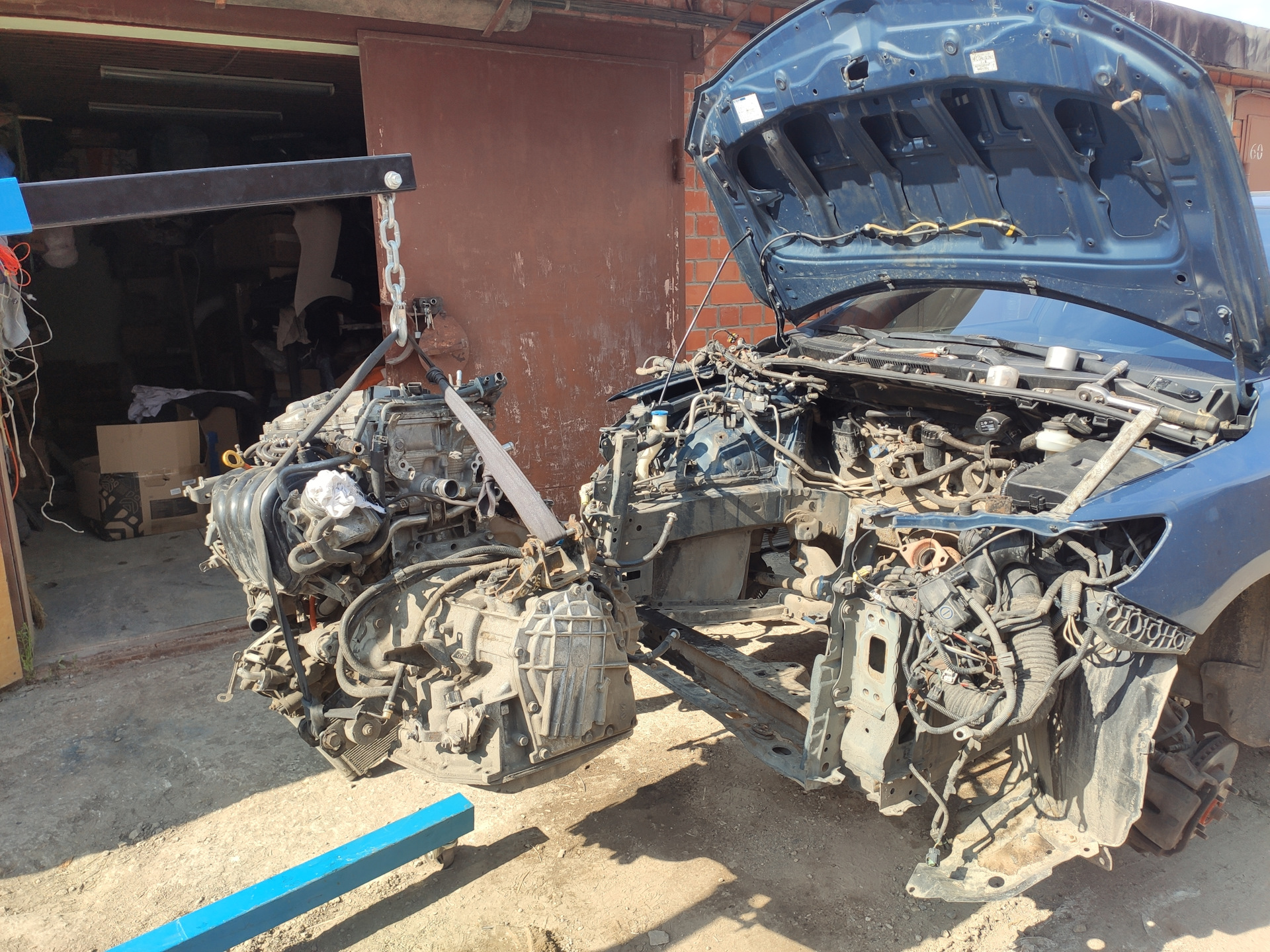

В конце сентября прошлого года с помощью Саши Aleksandrswimmer приобрёл мотор EJ204 одной из его последних модификаций – 2013 модельного года с пробегом 52 тыс. км.

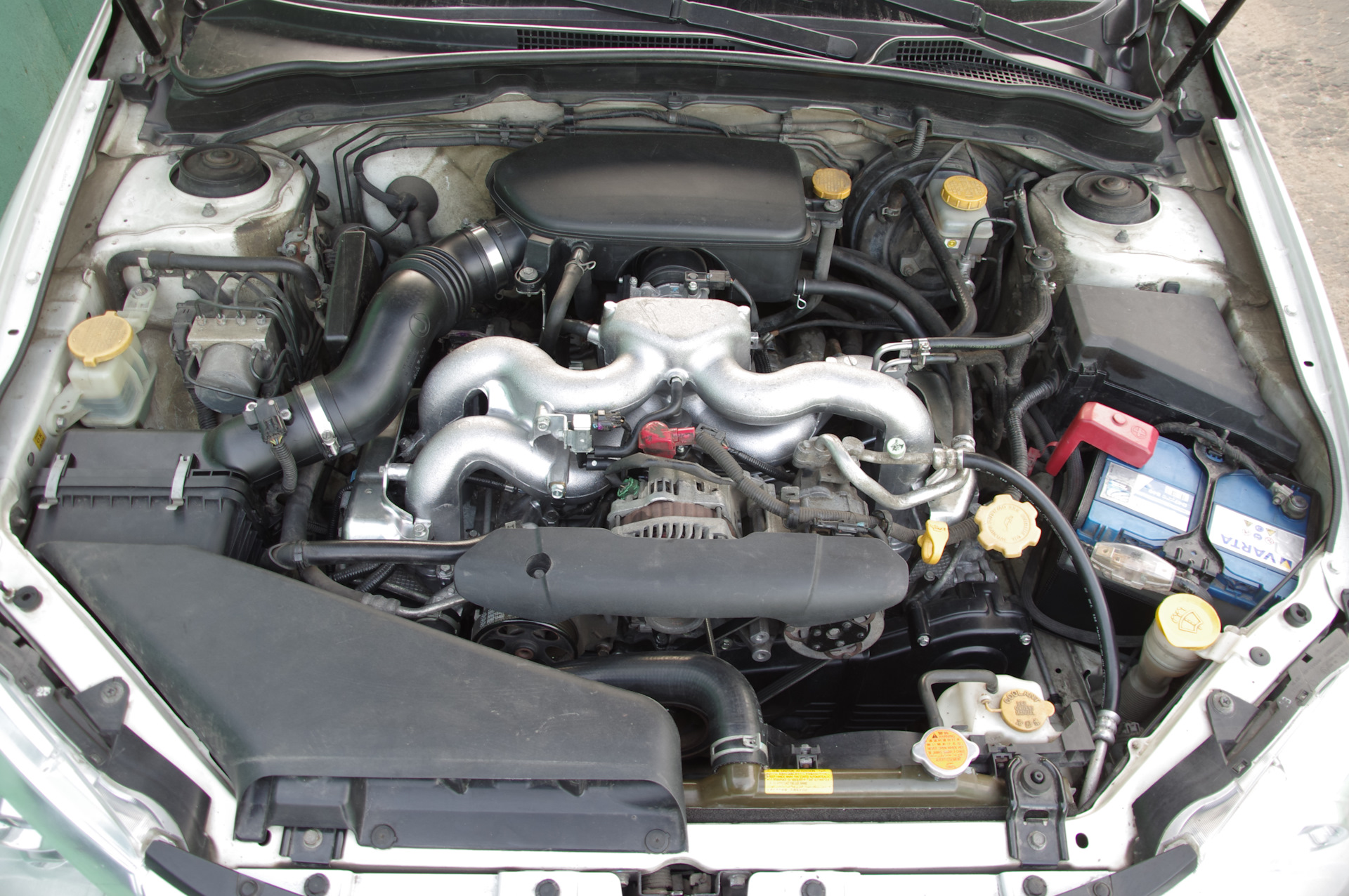

Как известно, подходящие нам моторы EJ204 начали ставить в 2008 году. Это были Импрезы GH/GE для Европы и Форестеры SH (для Европы и для Японии), Легаси (для Европы) и Эксиги. Эти моторы были с металлическим впускным коллектором. Именно такой и стоял у меня:
Начиная с 2010 модельного года, впускной коллектор заменили на пластиковый (при этом модернизировали впуск в районе дроссельной заслонки и систему вентиляции картера). Эти моторы продолжали ставить на Импрезы (Европа, которые в Россию уже не поставлялись), Легаси (только для Европы) и Эксиги.
Не повезло только владельцам рестайлинговых Форестеров SH – с 2011 модельного года на них «проводили эксперимент»: начали ставить моторы FB20 – первые, совсем сырые, с кучей проблем на тот период… Много не лестного о первых FB можете почитать в БЖ «Оно на палке» у Вячеслава papasl.
При этом EJ204 продолжали ставить вплоть до 2014 модельного года на Легаси (только для Европы!) и Эксиги! Причём, в 2013-2014 модельном году эти моторы ещё раз потерпели модернизацию: были изменены типы форсунок, датчиков положения распредвалов, датчика детонации (при этом, параметры сигналов от них остались прежними, по сути, поменялись только типы разъёмов к ним!). Другие свечи зажигания. На впускных распредвалах увеличена высота поднятия клапанов на 0,2 мм. Были сделаны доработки для улучшения экологических норм: добавлена система вторичного воздуха, повышена температура открытия термостата (91°C против 88°C) и добавлена трубка байпаса отопителя салона для ускорения времени прогрева мотора.
Вот такой последний вариант EJ204 я и приобрёл!

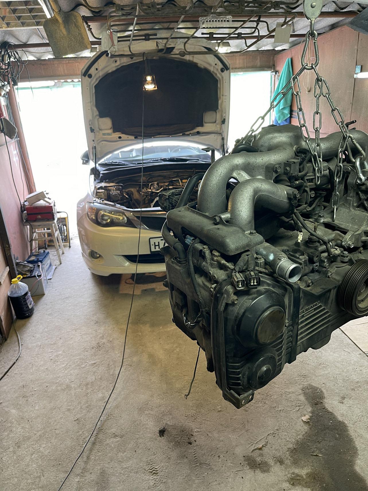

После осмотра состояния мотора и изучения его модификации я составил список необходимых запчастей для замены и приведения мотора в состояние «МКПП, руль слева». Неспешно заказал и получил запчасти в течение зимы. Холодная весна не дала заняться мотором в гараже, поэтому добрался до него я только в июне!
Так что же было сделано:
1. Родная моторная коса имела главный разъём «с другой стороны» (Эксига же леворульная!). Кроме того, в косе были «лишние» провода для системы вторичного воздуха, и отсутствовал провод к датчику насоса ГУР. У меня была коса от Форестера SH левый руль, но от мотора с металлическим впускным коллектором, которую просто не «натянуть» на трассу косы с пластиковым коллектором – очень существенные отличия в геометрии. Поэтому я принял решение сделать полностью новую косу под этот мотор!
Ещё зимой, взяв за основу косу от Форестера SH, используя часть необходимых разъёмов косы от Эксиги (и используя её для ориентира в точках ответвления и длины) я сделал новую «уникальную» косу с главным разъёмом под левый руль и ГУР. Потребовалось 2 дня работы (два вечера, точнее): примерно половину проводов приходилось удлинять (в том числе и экранированные!), на части проводов заменить разъёмы, добавить недостающий провод и разъём датчика ГУР. Соединения выполнял на скрутке с пропайкой, изолировал термоусадкой с клеевой основой. Сплетал наподобие родного жгута изолентой 3M Scotch Super 33+, поверх закрывал гофрой от родных жгутов.
Получилось – «как с завода». Прозванивал с племянником 2 раза. Ошибок не выявил (таблица трассировки – здесь). На место села как родная, ничего не провисает, не натягивается, не соприкасается с горячими частями блока и головок, все разъёмы «на месте».
2. Снял полностью систему вторичного воздуха. Изготовил заглушки отверстий головок и установил их на новые прокладки 14852AA020 и 14852AA030.
3. Снял масляный насос. Винты внутри были уже ослаблены – посадил на фиксатор резьбы. Заменил прокладку 10991AA001 и установил новый сальник коленвала 806733030.
4. Установил новую помпу, родную от этого мотора 21111AA450, с новой прокладкой 21116AA010. Трубку байпаса печки сохранил, но термостат установил 21200AA170 на 82°C. Также поставил новую крышку термостата на новые болты – эти родные детали были очень сильно окислены остатками антифриза в моторе.
5. На задних крышках привода ГРМ отсутствовали закладные гайки для установки ограничителей ремня – на машины с АКПП они не ставятся. Поэтому купил и заменил крышки, установил ограничители. Заодно поменял сальники распредвалов – благо, когда-то позаботился и приобрёл ключи для удержания звёздочек распредвалов. Открутил без проблем. Заодно поменял и прокладки 806939040 под крышками муфт AVCS.
6. Промыл, на всякий случай, сеточки в магистралях клапанов AVCS.
7. Поставил новые ролики с натяжителем и поставил новый ремень ГРМ.
8. Заменил прокладку маслоналивной горловины 806922040, и поставил новую прокладку крышки 803942020.
9. Заменил уплотнительное кольцо масляного щупа 806908080.
10. Снял впускной коллектор. Отмыл его снаружи и изнутри. Заменил все три уплотнительные прокладки 14035AA540 – 2 шт, и 16175AA370.
11. Заменил уплотнительные кольца 806933010 под верхним патрубком ОЖ. Болты посадил на смазку против прикипания – иначе через несколько лет можно их и не отвернуть.

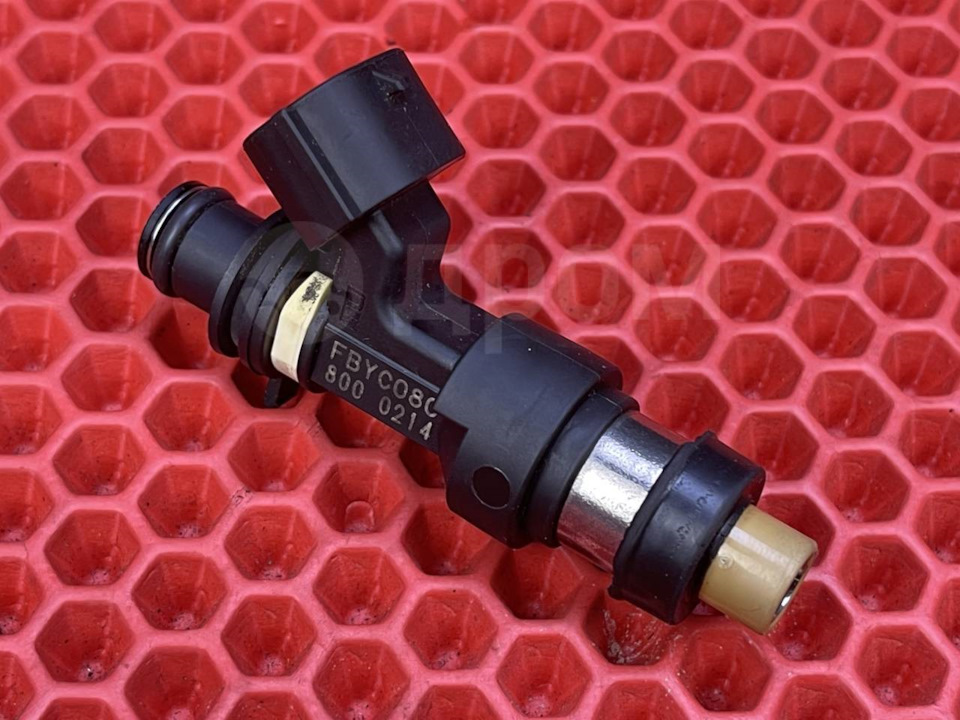

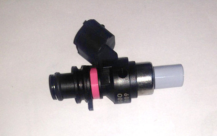

12. Промыл топливную рампу. Промыл форсунки, и поставил их с новыми уплотнительными кольцами 16608KA000.
13. Промыл дроссельную заслонку. А вот, новую прокладку к ней 16175AA390, так и не смог купить до сих пор – не везут (привезли, в итоге нескольких перезаказов, через год!). Поставил старую. В отличие от мотора с металлическим впускным коллектором – эта прокладка тонкая металлическая. Я так понимаю, сделано так ради теплопроводности – т.к. трубки ОЖ в моторах с пластиковым впуском подходят не к корпусу дроссельной заслонки, а к многофункциональному коробу.
14. Снял диск гидротрансформатора и заменил задний сальник коленвала.
15. Заменил свечи зажигания на новые NGK SILFR6C-11 (22401AA751)
16. Под конец подвесил мотор и, наклоняя его, слил остатки масла. Поставил новый масляный фильтр и новую прокладку сливной пробки.

После такой подготовки замена мотора заняла 11 часов: в 10 утра начал, в 9 вечера уже уехал из гаража. Делал с другом и племянником.
По сути, новый мотор был полностью подготовлен для установки в машину. Оставалось переставить на него маховик со старого и поставить сцепление. Но в процессе потребовалось промыть и продуть радиаторы, почистить подкапотное пространство… Например, антифриз K067EYA000 я не менял, цены и сроки поставки на него сейчас не гуманные, да и менялся он не так давно. Поэтому слил аккуратно старый, процедил его и залил обратно (у меня был запас 2,5 л на доливку). Ну и перерыв на обед никто не отменял!
Залил масло, антифриз. Было волнительно… Другие форсунки… Даже за самодельную косу переживал! Но завелась сразу. Работает ровно. Никаких ошибок. Прогрел, долил антифриз, проверил уровень масла. Поехал, прокатился между гаражами – тянет отлично, не дымит при разгоне.
Проблема обнаружилась в воскресенье. На правой головке блока в углублении увидел лужицу масла… Расстроился. Первая мысль – прокладка ГБЦ. Настроение никакое. Лёг спать.
Утром вышел, ещё раз посмотрел. Рядом с этим местом стоит штуцер к правому клапану AVCS, который я отворачивал для промывки сеточки. Дай думаю, подтяну. Затянул градусов на 30. Вытер лужу салфетками, поехал на работу. Приехал. Открываю капот – сухо. Понаблюдал ещё 3 дня – сухо. Пронесло! Сам виноват.
Мотор работает ровно. Есть ощущение, что тянет он на самых низах лучше старого. В прошивке у меня был увеличен крутящий момент в диапазоне 1500-2500 об/мин. А теперь добавился крутящий момент в диапазоне от ХХ до 1500 об/мин. Маневрировать на парковке можно практически не подгазовывая.

У меня ощущение, что производительность этих форсунок выше, чем с мотора с металлическим впуском. Я не зря в статье выше на этом заострил внимание.
так и есть, настройщик мне пишет "Едм форсунки 320, ждм 330" но я думаю, зачем их делать другими по форм фактору с той же производительностью, легче было использовать те что уже были (хотя все датчики таки с другими разьемами) в общем у меня на данный момент дтк -20, что сильно много .
У меня зимой это почувствовалось. Когда сильный мороз, смесь сильно богатится при запуске. С этими форсунками богатится черезмерно, что не позволяет запустить мотор.
Так в мороз чтобы завести, я немного нажимал на педаль газа (на треть, примерно), добавляя воздух и тогда запуск с пол-пинка!
Данных по этим форсункам нет. А так — это в прошивке можно скорректировать.

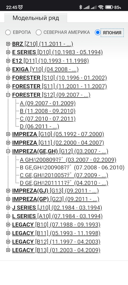

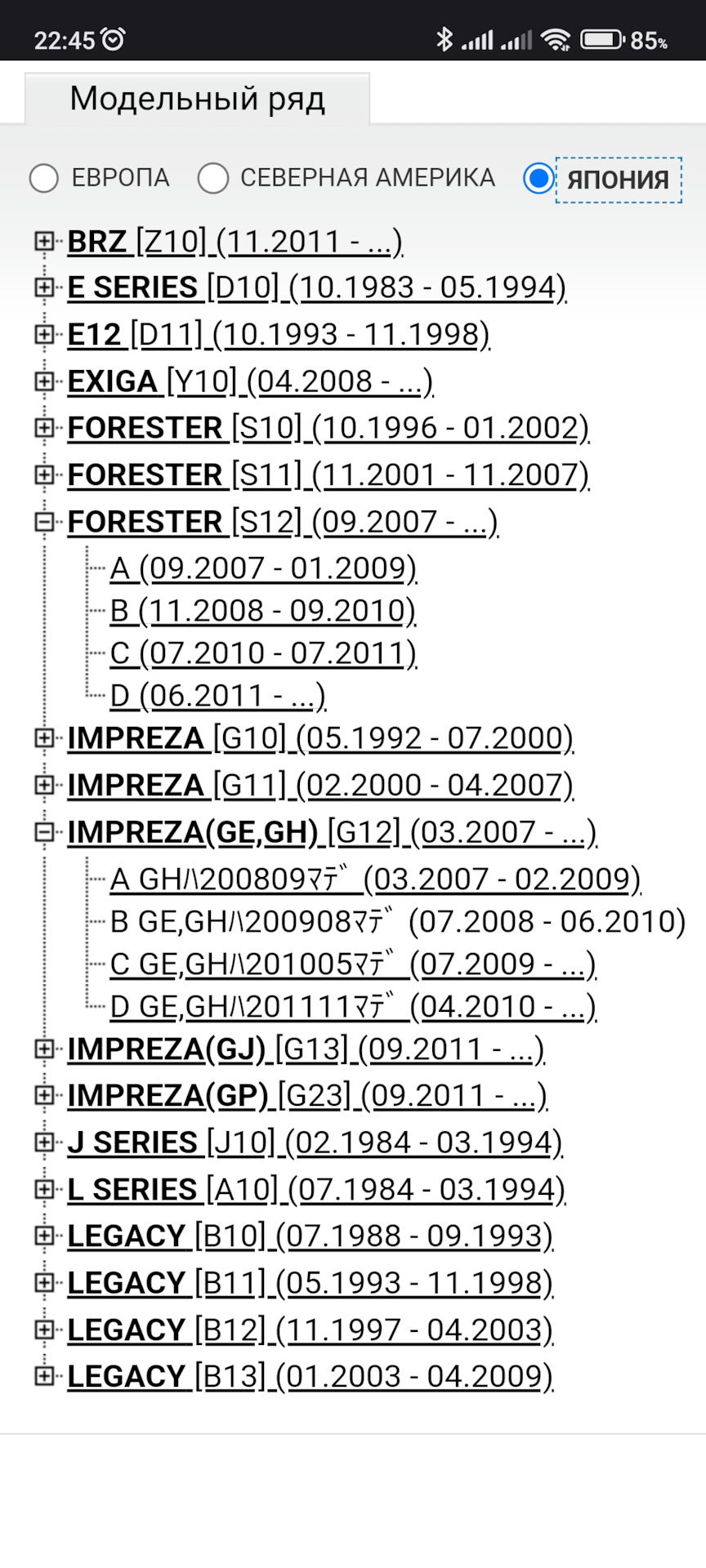

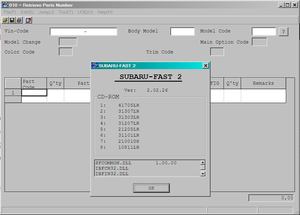

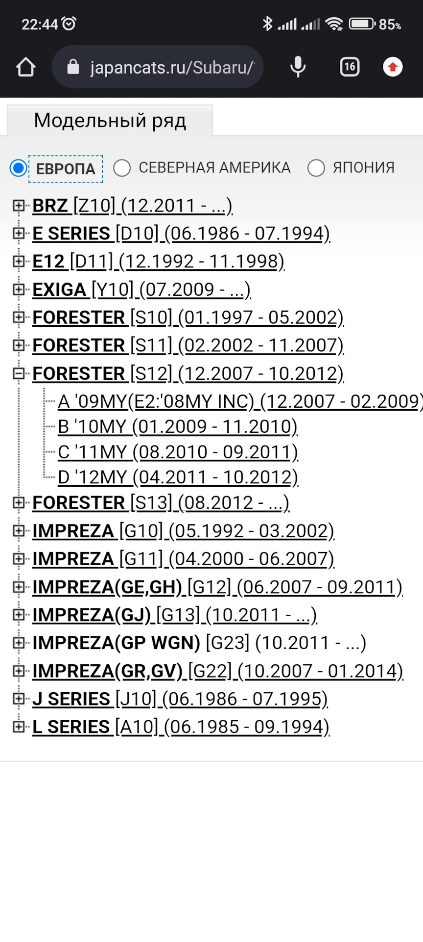

Можно подробней про подушки двигателя? Другие только нижние? В каталоге как их найти, посмотреть эксигу 2013 гв?
Их можно видеть и в каталоге запчастей на Импрезу GH/GE, только выберите двигатель EJ255.
Видите, те, которые справа:

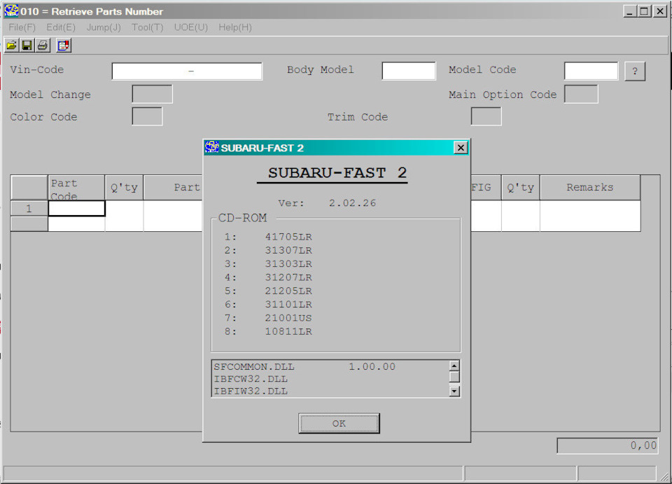

Не подскажете что за программка?
Родная, Subaru-Fast 2
Благодарю не знал о такой🤝

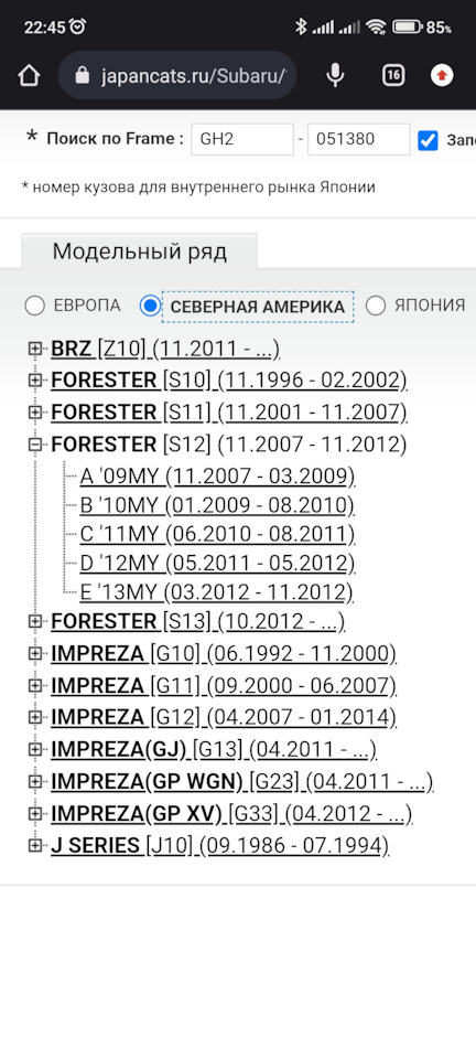

Да вы ей пользовались наверняка! Её многие выложили для WEB доступа, просто не пишут название.
Вот, например, www.japancats.ru/subaru/ — это и есть Subaru-Fast 2, только доступ сделан через WEB-интерфейс. А у меня, собственно, сама программа прямо на компьютере установлена. Лишь, обновления подкачиваю из года в год.
Так гораздо удобнее 👍

2350
Крепление подхлдит на еж204 2008 года?
Да, один в один.

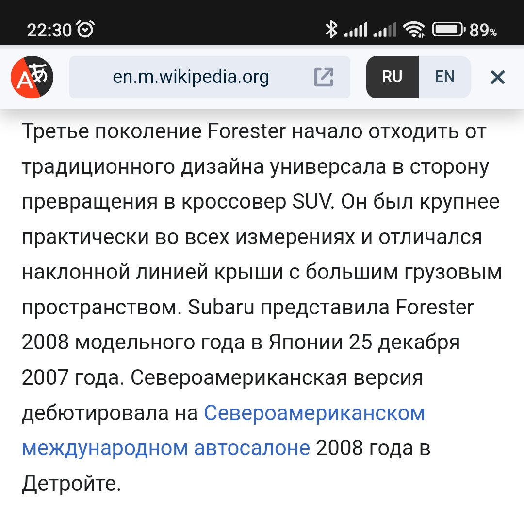

Но есть несколько моментов 🤭 Форестеры SH выпускали с 2007 года, а не с 2009, и ёж 204-й там стоит каку Вас стоял на импрезе.
Не видел импрез gh/ge с EJ204 с пластиковым коллектором, это на Европу такие шли?
Ну и замена масла каждые 15 тыс, не многовато? Как масло себя чувствовало при этом? К какому пробегу уже чернело? Может если бы интервал замены был меньше, то и масложора бы не было? Ну или меньше был.
Всегда менял на своих авто масло через 5-7 тысяч максимум. Сливал всегда чёрное, тачки то были все уже далеко не новые, масло кушали так или иначе, кроме турбо Легаси, но она потом стала жрать, поменяли как раз кольца с колпачками, расход масла ушёл совсем. Ну и машину продал, не знаю как там сейчас с мотором.
Модельный год, и год выпуска — это разные вещи.
"Модельный год" — это определённая модификация модели автомобиля, которая обычно начинает выпускаться примерно на пол года раньше, наступления этого года. Но бывает и другой сдвиг на целый календарный год. Поэтому не удобно называть год выпуска, это не однозначно и приводит к путанице. А модельный год — это 10-я цифра/буква в VIN. Тут — однозначно.
Да, Форестер SH хороший пример такой путаницы! Начали выпускать его в декабре 2007, сразу как "модель 2009 года", т.е. "2009 модельный год". Выпускали его весь 2008 год, и продолжали до конца февраля 2009. А с 1 января 2009 года начали выпуск "модели 2010 года", и выпускали её до конца ноября 2010. А рестайлинг, модель 2011 года, начали выпускать в августе 2010. Если называть год выпуска — то можно запутаться совсем!
Чёрное масло — это хорошо! Значит оно работает, моет двигатель! А не значит, что это масло "сдохло" и его пора менять.
Mobil 1 FS 0W-40 — масло для больших интервалов замены, это полная синтетика. Его можно хоть раз в 25000 менять, при лёгких условиях эксплуатации.
В Россию Импрезы GH/GH завозили только 2008 и 2009 модельного года. Затем поставки прекратили, хотя они выпускались ещё 2 года и для Европы и для Японии. Поэтому мы и не видели пластиковый впуск.
Про модельный год и годы выпуска я знаю, что разное… Ну и находил в источниках, что именно 2008 год модельный считается, так же как и у Импрезы gh/ge. По крайней мере в Японии.
Про масло понятно, что чёрное хорошо, если двигатель грязный, и он маслом моется.
У меня на импрезе сейчас к пробегу на масле 6000 км оно только начало темнеть. Трасса / город пополам пробега, 165 моточасов примерно всего. Пробег авто 114 тыс. км.
А пластиковый впуск на импрезе не видели ещё потому как с Европы видимо не особо их везли, а на jdm покемоны 204-й не ставили 🤷♂️
В Японии тоже SH начался с "2009 модельного года", только его выпускать начали ещё раньше, в сентябре 2007 года. А 2008 модельный год — это ещё SG, он до ноября 2007 выпускался. Для некоторых странах Европы SH проходил как 2008 модельный год.
Просто один из буквально первых попавшихся источников… А так не суть конечно, какой там модельный год
Я смотрю прямо по каталогу запчастей. В официальной программе.
Да. Я тоже глянул сейчас. Вот скинул
2350
Вот ещё нашёл на экзисте. Указан модельный год для Европы как 2009 так и 2008, для США как 2009, а для Японии почему то вообще на форе такого понятия нет, хотя на Импрезы gh/ge указан для Японии 2008 модельный год.
Вот я про это и говорю. В Европе, для рынка сбыта E2 проходил как 2008 м.г.
"E2" — это Израиль.
2350
США
2350
Япония. Ну и выпуск в Японии с сентября 2007
