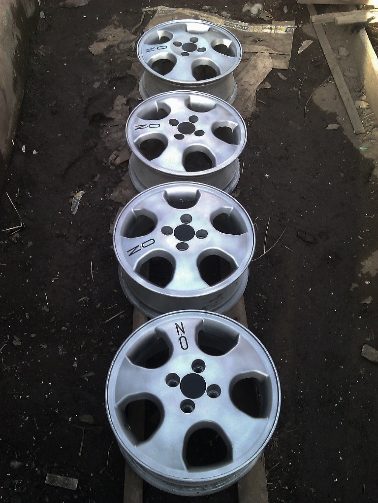

в предыдущей записи говорил о покупке оригинальных дисков GM с Opel Astra G. сегодня выдалось свободное время и я их покрасил. получилось как обычно не без косяков, с пылью и прочими "артефактами", но, тем не менее, я остался доволен. цвет на фото с телефона не совсем удалось передать, но цвет классный, стальной)
по покраске все как всегда, обработал наждачкой, обезжирил, покрыл грунтом, потом краской в 2 тонких слоя, потом наклеечки (может конечно детский сад, но мне нравится), потом в 2 слоя лаком. центральные заглушки поклеил черным карбоном и покрыл лаком.

Хм…4 болта?
да, двигатели 1,4 и 1,6 комплектовались как 5-ти, так и 4-х болтовой ступицей.
ооо спс интересная инфа. думал только 1.4 двигатели
